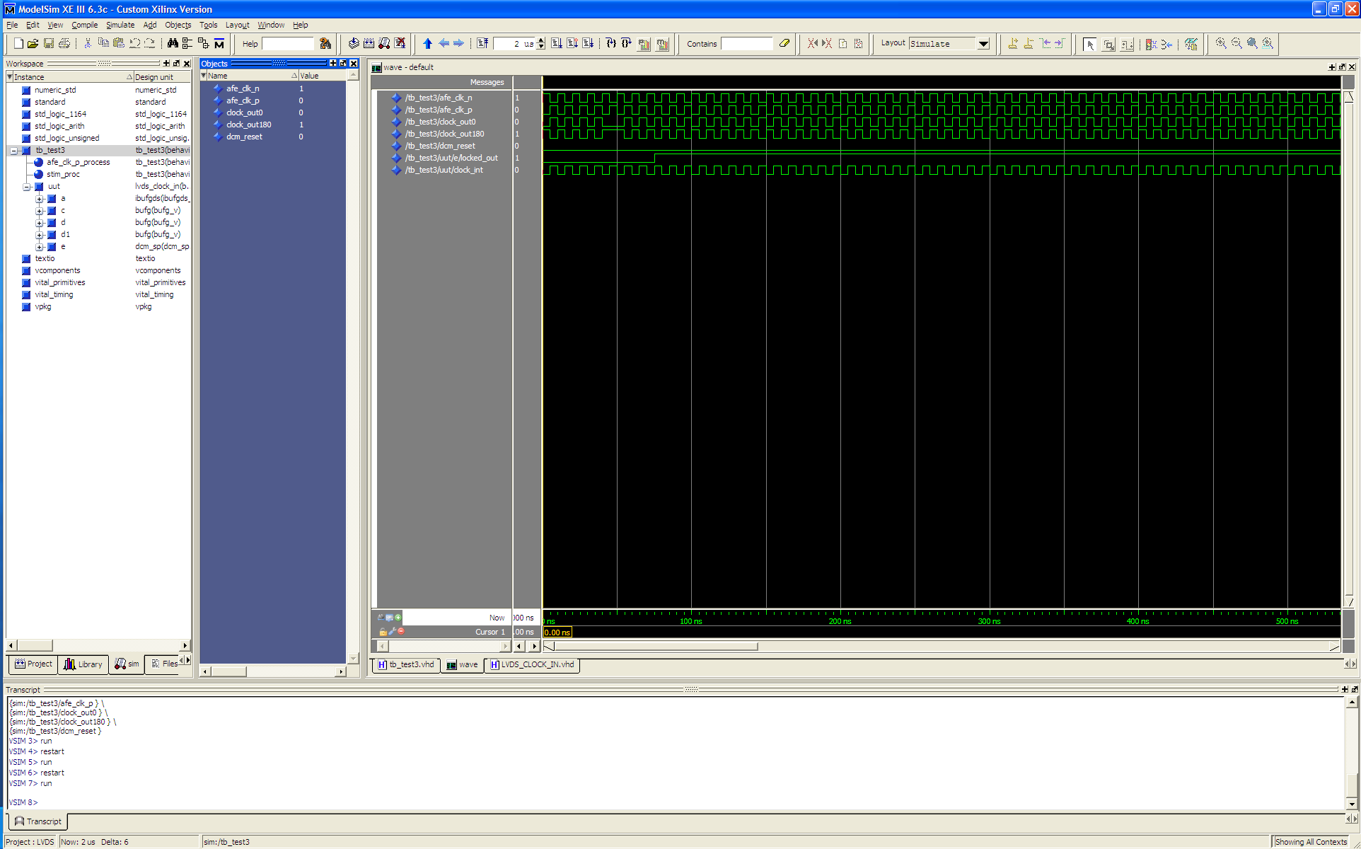

Also ModelSim XE simuliert das erst mal problemlos. Muss irgendwie an
ISIM liegen.

von Andreas (Gast)
PS: Kannst du dir in deiner Simulation den Taktaussetzer bei ca. 50ps
erklären? Dieses Bild stellt sich auch ab und zu bei mir ein... gibt es
dafür eine Erklärung?
von Christian R. (supachris)
Zu deinen Fragen:
1. Was für Takte und Eingangssignale? Die werden in der TestBench in
VHDL beschrieben. Kann man zwar auch per forca machen, ist aber etwas
unschön. Und das VHDL bleibt ja gespeichert. Desweiteren kannst du dir
eine .do Datei schreiben, die die Simulation startet, die Signale in das
Wave Fenster einträgst usw.
2. Im ISE New Source -> IP Core
3. Die Taktaussetzer sind normal bei dem DCM, da initialisiert sich das
DIng, bzw. die DLL da drin rastet ein. Deswegen ist da ein LOCK Ausgang
dran, der zeigt an, dass der DCM Takt stabil ist. Hab ich extra deswegen
mit ins Bild reingenommen

Du hast in deinem Screen ja die tb_test3 im workspace drin, nicht mal
das schaffe ich.
