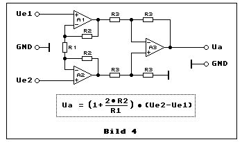

von W. (Gast)
Hab grad noch'ne interessante Schaltung gefunden...
(siehe Anhang!)
OP ist der TL064
von W. (Gast)
uups...
Anhang vergessen  :)
