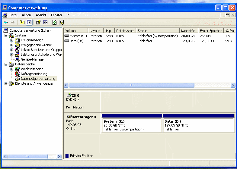

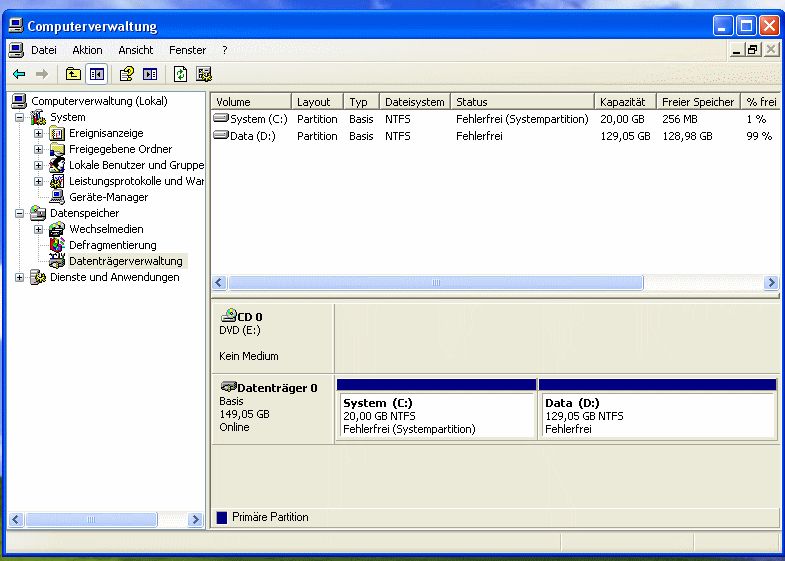

Meine C-Partition ist randvoll. Das Dateiverwaltungssystem will diese
aber nicht auf Kosten der D-Partition erweitern. Der entsprechende
Menüeintrag wird erst gar nicht angeboten. Wie kann ich nun die
C-Partition erweitern? Gibt es eine einfache und ungefährliche
Vorgehensweise?

von Karlheinz (Gast)
Ausreichend Platz (129 GByte!) auf der Festplatte ist vorhanden (siehe
Bild). Das Problem ist, daß die XP-Partition nur 20 GByte groß ist.

von Michael_ (Gast)
Partition Manager von Paragon 8.5  geht neben PartitionMagic 7-8 prima.
Aber möglichst erst einmal an einer "wertlosen" Festplatte üben!
Mit der PartedMagic-Linux Cd war icht nicht zufrieden. Zu langsam und
die Partition war danach nicht startfähig.
Die Paragon 8.5 ist eine freie Cebit-Version.

von Klaus W. (mfgkw)
Notfalls hilft es, die Daten von D: extern zu retten (was
sowieso sinnvoll ist beim Basteln, ebenso wie C:), dann die
Partition D: komplett löschen.
Anschließend kannst du C: entweder etwas vergrößern und dahinter
eine neue D: anlegen, oder C. gleich über die ganze Platte
ausdehnen.
Zum Schluß die alten Daten von D: wieder rein kopieren.
Ob C: jetzt über die ganze Platte gehen soll und D:
verschwindet, oder sich die Grenze nur verschiebt, ist deine
Entscheidung.
Egal wo du die Grenze ziehst, wird sie irgendwann wieder stören.
Deshalb tendiere ich eher zu einem Laufwerk.
Die Trennung zwischen regelmäßig zu sichernden Daten und
statischen Dingen kann man auch auf einem Laufwerk machen;
seit MSDOS 2.0 gibt es Verzeichnisse.
