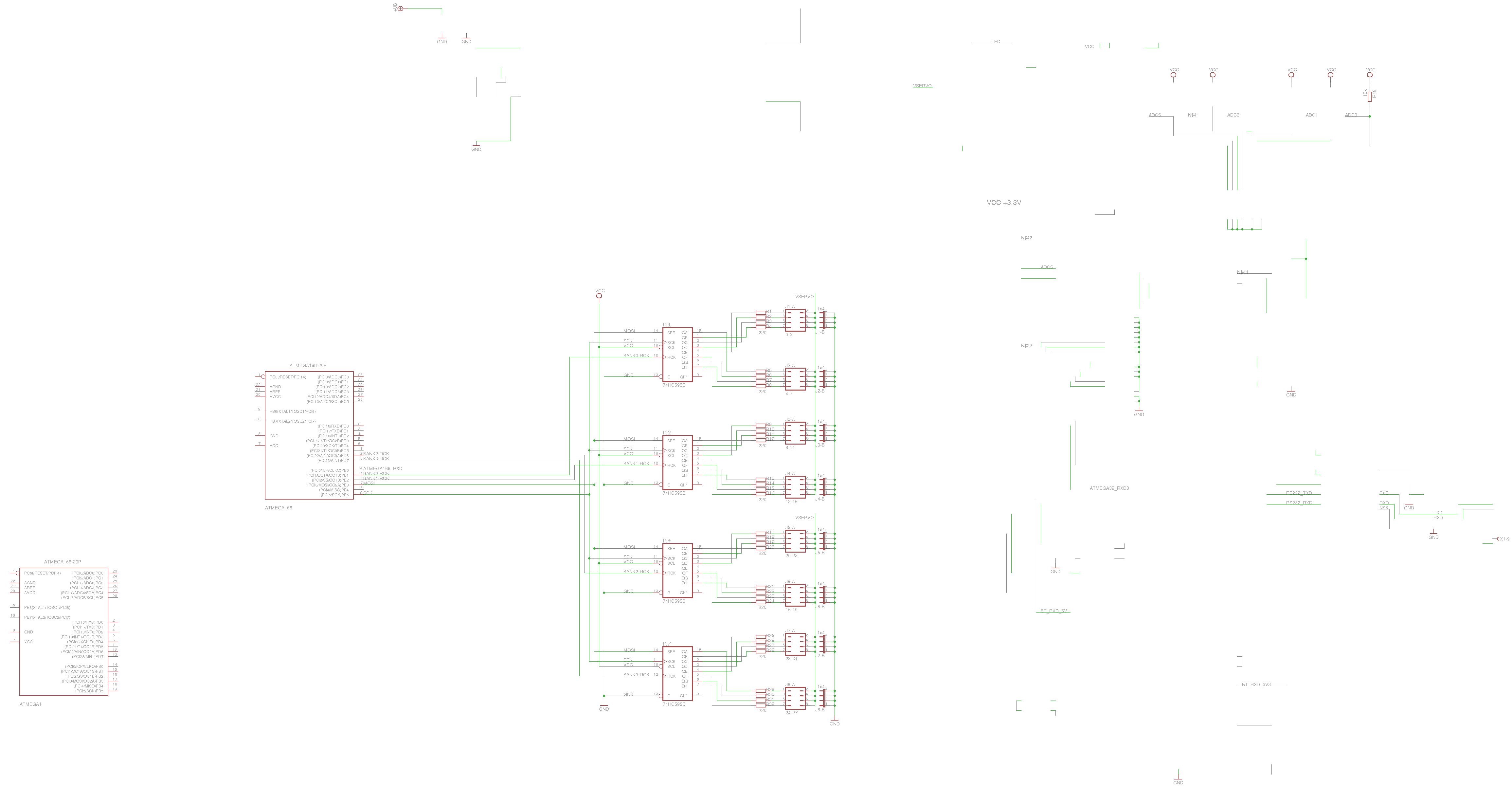

Hallo allerseits,
folgendes hab ich vor:
ich habe einen ATmega168 auf einer fertigen Platine.
4 Ausgänge gehen auf jeweils ein Schieberegister (74HC595).
Insgesamt hängen an den Schieberegistern 18 Servos die mit PWM(50Hz)
angesteuert werden.
Ich habe vor mit den 4 Augängen alle 18 Motoren zu steuern.
So wie ich das verstanden habe, lege ich seriell ein 8-bit-Wort an das
schieberegister an. Mit entsprechendem Trigger wird dann das (vorherige)
Wort parallel an den 8 Ausgängen des Schieberegisters ausgegeben.
Da ja die Pulsdauer zwischen 1ms und 2ms ist möchte ich Pulse mit einer
genauigkeit von 10 us ausgeben.
Ich habe mir diverse Tutorials zu den Timern durchgelesen aber in diesen
wird nur beschrieben wie man an einem Ausgang beim interrupt einen
Aktion auslösen kann.
Ich hatte jedoch vor alle 10 us ein 8-bit Wort seriell an jeden der 4
Ausgänge zu schicken.
Hat jemand mit sowas Erfahrung und/oder ein besseres Tutorial?
Danke im Vorraus.
MfG idler

von Bernhard M. (bernhard84)
Hi.
hast du ein Schaltbild? Sind die 4 schieberegister hintereinander oder
parallel geschaltet?
Bernhard
von idler (Gast)
Sind zwar noch ein paar Reste von anderem Zeug drin, aber hier, siehe
Anhang.
Aber das mit dem RCK Signal hab ich glaub ich grade selber gerafft.
Einfach erst nach (20 ms - Pulsdauer)  RCK auf High.
nur leider funktioniert das mit der schaltung von idler nicht, da alle 4
schieberegister am gleichen Daten- und Taktpin hängen, d.h. an allen 4
registern würde das gleiche timing rauskommen.
Außer du machst es nacheinander schaltest nur den Ausgang von einem
register.
Dann kannst/darfst du aber die SPI-Funktion vom Mikrocontroller nicht
hernehmen.
Bernhard
von Karl H. (kbuchegg)
> Anhang.
Wieso sind denn die Schieberegister nicht untereinander verbunden?
So musst du jetzt Softwaremässig alles mal 4 machen.
Wäre doch viel simpler, wenn die SR so verschaltet wären, dass sie wie
ein einziges 32 Bit Schieberegister funktionieren würden.
Habs gerade gesehen.
War schon am Schreiben als die Schaltung eingetrudelt ist.
Wer macht denn aber auch sowas! Ist doch viel einfacher, wenn die SR
alle nacheinander hängen.
Damit ist deine ganze schöne 'Lauflicht'-Idee gestorben.
Wär ja auch zu einfach gewesen :-)
> hernehmen.
Die kann er so und so nicht benutzen.

von idler (Gast)
K, dann hab ichs gerafft.
Cool, danke Leute.
> Cool, danke Leute.
Vergiss es.
Dein Hardware-Designer hat dir einen Strich durch die Rechnung gemacht.
naja, wenn idler die Pins als normale Porterweiterung ansehen würde und
mit der "traditionellen" Weise ansteuern würde, könnte man die
SPI-Hardware schon verwenden.
Nur wär das alles sehr aufwendig und mit dem bit scheiben gehts
einfacher.
Karl heinz Buchegger schrieb:
>> Cool, danke Leute.
> Vergiss es.
> Dein Hardware-Designer hat einen Strich durch die Rechnung gemacht.
es geht auch mit der existierenden hardware. nur musst du jeweils nach 8
bits/servos mit den rck pins ein anderes Schieberegister auswählen.

von idler (Gast)
ups, hab eure posts vor meinem letzten nicht gelesen.
Die Schaltung hab nicht ich gemacht ^^
Aber ich versteh nicht, wieso das nicht funzt.
Wenn ich SCK alle 20/8 ms trigger und am MOSI an alle immer die 1000 000
durchschicke, dann hab ich an allen Schieberegistern alle 20/8 ms die
"1" eins weiter.
Steuern kann ich die Ausgänge also nur über RCK Leitungen.
Und da kann ich doch dann nach (20 - $Pulslänge)ms triggern.
Dann hab ich doch bei $Pulslänge = 1,5 ms erst 18,5 ms 0 und dann 1,5 ms
ne 1.
von idler (Gast)

von idler (Gast)
>Was ist die RCK-Leitung?
>Ich finde sie weder im NXP-Datenblatt*) zum 74HC595, noch im
>Atmega168-Datenblatt.
>Sind damit dei Slave-Select-Pins des ATMega gemeint?
>Bzw. die /MR-Pins der Schieberegister?
Die Leitung um den Inhalt des Schieberegisters auf die Ausgänge zu
schalten.
>Man muss eigentlich nur ein Mal zu Beginn des 8-Bit-Zyklus eine 1 an den
>DS-Pin legen und danach Null.
>Dann lässt man 8 Takte unterschiedlicher Länge durch den µC erzeugen,
>wie Bernhard es beschrieben hat.
Wenn ich alle 4 Schieberegister zeitlich parallel betreiben will kann
ich die Pulslängen nur über die RCK Leitung steuern, da das die einzigen
Leitungen sind, über welche sich jedes Schieberegister separat ansteuern
lässt.
Da weiß ich aber nicht wie, geschweige denn ob das geht.
Die andere Möglichkeit ist, über die SCK Leitung die Pulslänge zu
steuern, wobei ich nicht mehr alle 4 Schieberegister zeitlich parallel
betreiben kann, da sich alle 4 Schieberegister eine SCK Leitung teilen.
Da die Frequenz der Servos 50 Hz ist, und eine Pulslänge bis zu 2 ms
betragen kann, ist es aber nicht möglich alle 18 Servos (bzw. alle 32
Ausgänge) innerhalb 20 ms zu bedienen.
>Die Hardware-SPI würde ich dafür nicht benutzen, sondern die Daten- und
>Taktpins per "Hand" bedienen.
Soweit bin ich noch nicht, und hab mich da auch noch nicht
eingearbeitet. Meinst du ich soll die SCK und Datenleitung nicht über
MOSI und SS ansteuern?
von Peter D. (peda)
Die Schaltung ist zwar nicht optimal, aber auch kein Beiunbruch.
Du hast minimal 1ms Zeit, alle Register mit dem gewünschten nächten
Bitmuster zu laden. Das ist bequem zu wuppen.
Und das Compareregister wird dann mit der Pulsdauer für den aktiven
Kanal geladen. Eine 10µs Interruptrate ist völlig unnötig.
Die 20ms Pausendauer sind ein Minimalwert, länger stört nicht.
Peter

von Peter D. (peda)
idler schrieb:
> (z.B. Ausgangssituation: Pulsdauer Motor1: 1,2 ms ; Motor5: 1,35 ms ;
> Motor 11: 2,0 ms)
- Motor1 = 1, alle anderen 0, Timer auf 1.2ms
- Motor5 = 1, alle anderen 0, Timer auf 1.35ms
- Motor11 = 1, alle anderen 0, Timer auf 2.0ms
Peter
