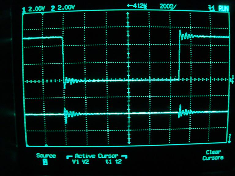

ich gebe mit nem ATTiny2313 einen variablen Takt auf einen Port und
dieser ist an 2 TTL-ICs angeschlossen.
Leider habe ich das Problem, das der µC-Ausgang (wahrscheinlich durch
Push-Pull) kurz über 5V schießt und sich dann einpegelt. (Im Bild die
obere Kurve)
Allerdings ist dadurch auch die Versorgungsspannung stark gestört.
(untere Kurve)
Messungen mit OPV an der selben Spannung messen leider nur Mist.
Die Versorgungsspannung ist mit Elko und Kondi versehen. Alle ICs haben
100n zw +5V und GND.
Ein Kondensator von Ausgang gegen Masse bzw ein Widerstand vom Ausgang
zu TTL Input machen zwar die Schwingung weg, allerdings ist die
Flanken-Anstiegszeit auch viel zu lang...
Gibt es eine Möglichkeit, die Schwingung wegzubekommen, aber die Flanke
trotzdem möglichst schnell zu schalten ?

Sieht mehr nach Messfehler aus. Wo hast du deine Masse vom Oszi
angeklemmt.
MfG Spess

Lass mal die Masseleitung am Tastkopf weg und schließe stattdessen den
Tastkopf direkt über den Massering an GND an. (Draht drumwickeln und so
kurz wie möglich an GND löten).

deine Idee war sehr gut, an Messfehler habe ich überhaupt nicht gedacht.
Ich habe die Masse von Kanal 1 und 2 direkt am Oszi verbunden.
Wenn ich nur die 5V mit Kanal 2 messe ist alles OK.
Sobald ich den Port-Ausgang an Kanal 1 anschließe kommt die Schwingung
auf beide Kanäle.

Die Induktivität zwischen Signal und Masse ist nahezu Null, da es ein
Koaxkabel ist (lediglich die kleine Schleife Masseleitung zwischen
Platine und Tastkopf bleibt).
Mit einem normalen 10:1 Tastkopf kann man grob bis wenige 10MHz messen.
Darüber sollte man komplett auf die Masseleitung verzichten und
möglichst den Tastkopf irgendwie direkt mit dem Massering an das
Testobjekt hängen.

Mit dem Widerstand machst du die Flanken flacher. Dadurch fällt an der
Induktivität weniger Spannung ab, somit entstehen weniger Störungen an
der Masseleitung.

Wie bereits MEHRFACH gesagt, brauchst du eine KURZE Masseverbindung.
Stichwort Ground Spring
Beitrag "Re: Anfrage zur Bandbreite eines Oszilloskopes"

Du sollst die Masse vorne am Tastkopf Massering anschließen und da mit
maximal ein paar cm (nicht 10!) auf die Schaltungsmasse gehen.
Mach auch mal ein Foto von deiner Schaltung. Die 100n müssen so nah wie
möglich an die Versorgungsspannungspins.
Hast du auch am 7805 ein 100n DIREKT am Ausgang dran?

habe jetzt den Tastkopf direkt am Pin und die Masse (cm 3 cm) Draht vom
Kopf zu Masse.
Die Überschwingung ist nur noch ca 0.4 V, nach ca 70 ns hat sich alles
eingepegelt.
Naja, verstehe ich zwar nicht, aber wenn ich weiß, das es Messfehler
sind, kann ich davon ausgehen, daß der Rest funktioniert.
Ich versuche es trotzdem demnächst mal mir nem andern Controller.

Am Tastkopf ist vorne die Spitze und direkt dahinter ist ein
metallischer Ring. Der Tastkopf ist im Oszilloskop auf den Innenleiter
angeschlossen und der Ring an den Außenleiter.
Die Spitze sollst du auf das Signal halten und den Ring am Tastkopf
sollst du an der Masse deiner Schaltung anschließen.
