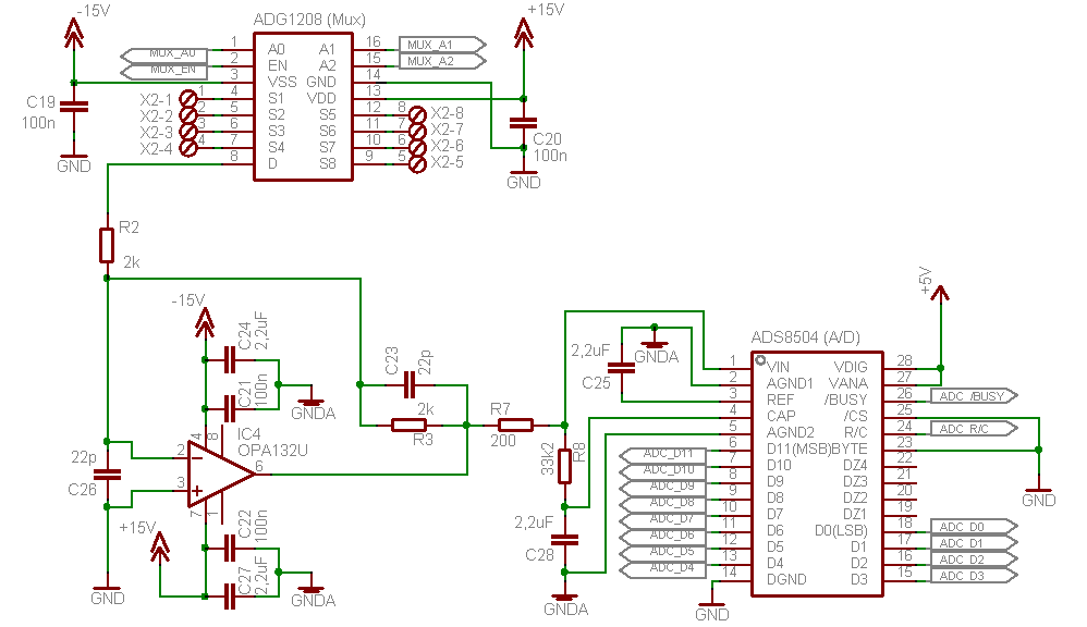

ich beschäftige mich gerade mit der Messung von analogen Signalen mit
einem Wertebereich von -10 V bis +10 V. Da ich mehr als nur einen Kanal
benötige, verwende ich einen ADG1208 Multiplexer von ANALOG DEVICES, der
mit ∓ 15V versorgt wird. Bei der Realisierung sind mir jedoch die teils
heftigen Spannungsunterschiede zwischen Ein- und Ausgang des Mux
aufgefallen, die teilweise einen Fehler von 6 % aufweisen. Im Datenblatt
ist dazu auch eine nicht-lineare Kennline zum Thema "On-Resistance"
gegeben.
Nun zu meiner Frage: Wie realisiert man üblicherweise die Korrektur
dieses Spannungsabfalls? Hinterlegt man eine Lookup-Table, in der
bestimmen Spannungsbereichen ein Korrekturfaktor zugewiesen ist oder
muss man einen gewissen Fehler in Kauf nehmen und einen allgemeinen
Korrekturfaktor zwischen der Ein- und der Ausgangsspannung nach Ue / Ua
= K berechnen?
Vielen Dank schon einmal.
von Peter D. (peda)
Man schaltet einen Spannungsfolger (OPV) hinter den MUX, damit dieser
nicht belastet wird.
Peter
von Markus M. (adrock)
also 6% von 10V sind 0.6V. Wenn man mal einen worst case Ron = 200 Ohm
nimmt, müssten für diesen Spannungsabfall schon 3mA durch den
Multiplexer fliessen.
D.h. Dein A/D-Wandler müsste dafür einen Eingangswiderstand von 3,3k
haben. In der Praxis sollte doch aber der Eingangsstrom in den
A/D-Wandler wesentlich keliner (min. eine 10er Potenz höher) und somit
Dein Fehler eine 10er Potenz kleiner liegen?
Für den ATmega168 ist der Eingangswiderstand des A/D-Wandlers z.B. mit
100M angegeben, somit wäre der Effekt durch Ron des Multiplexers
wesentlich kleiner.
Ciao...
Markus
von Kalli (Gast)
Ich habe mal den relevanten Auszug aus dem Schaltplan in den Anhang
gepackt, um die Gesamtverschaltung zu verdeutlichen.
Hinter dem Mux wird wie im Datenblatt des ADS8504 von TEXAS INSTRUMENTS
beschrieben ein Operationsverstärker geschaltet. Der beschriebene
Spannungsabfall tritt direkt zwischen einem Eingang des Mux und dem
Ausgang, also vor dem Widerstand R2 auf.
von Peter D. (peda)
Ja das muß er auch. R2 bestimmt den Innenwiderstand der invertierenden
Schaltung. Und nur 2k ist extrem heavy für nen MUX.
Wenn Du die Invertierung unbedingt brauchst, nimm nen 2-fach OPV und
schalte die erste Stufe als Spannungsfolger.
Peter
Ja, wenn ich mich recht erinnere, ist der Eingangswiderstand Deiner
OPV-Schaltung dann = R2 = 2k. Das erklärt auch den Spannungsabfall am
Multiplexer.
Kannst Du den OPV-Teil nicht so umdimensionieren, dass der
Eingangswiderstand größer ist? Das scheint ja ein Integrator/Tiefpass zu
sein. R2 und R3 sollte man dann vergrößern (z.B. auf 22k) und den Wert
für C23 und C26 anpassen. Allerdings sind die schon recht klein. Welche
Grenzfrequenz soll denn erreicht werden? Bei der exakten Formel muss ich
leider passen, ist die nicht im Datenblatt Applikation/Note beschrieben?
Ciao...
Markus
von Kalli (Gast)
Vielen Dank für den Tipp mit dem Spannungsfolger - jetzt funktioniert es
wunderbar!
