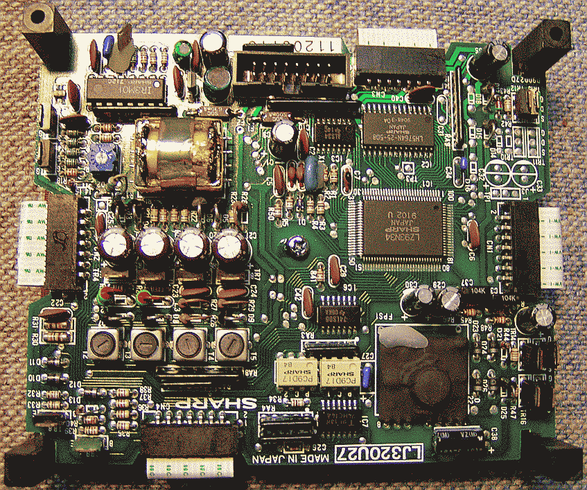

Ich habe hier nur ein EL-Display von Sharp LJ230U27 , das ist etwas
anderes, außerdem sitzt da schon ein Controller drauf.
