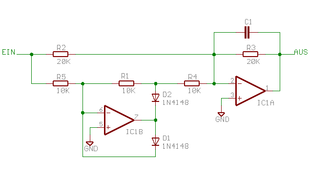

Gibt es Präzisionsgleichrichter bzw. Gleichrichter bzw.
Zweiweggleichrichter in einem IC??? Wo kann ich nach so etwas suchen???
: Verschoben durch Admin
von Helmut L. (helmi1)
Dafuer brauchst du einen DoppelOP 2 Dioden und ein paar Widerstaende.
Das ist die klasische  Schaltung dafuer.
Allerdings schreibst du nicht welchen Frequenzbereich du brauchst. Oder
ob doch noch eine Effektivwert berechnung erfolgen soll.
Gruss Helmi

ja genau, die schaltung, hab dies aufgebaut und mir überlegt ob es sowas
schon fertig in einem ic gibt, also ein bautteil und fertig...

von Layouter (Gast)
Schau dir mal die Schaltung bei Figure 43 an.
Du brauchst nur den OP-AMP und 2 Widerstände. Muss natürlich ein R2R
sein, negative Spannung brauchst du auch nicht.

von yalu (Gast)
Statt eines Rail-to-Rail-OPV geht auch ein Single-Supply-OPV, wenn der
maximale Betrag der Eingangsspannung mindestens ca. 2V unter der Versor-
gungsspannung liegt. Bei geringen Geschwindigkeits- und Genauigkeits-
anforderungen tut's also auch ein LM358.
Ansonsten könnt ihr euch auch mal dieses hier anschauen:
  Beitrag "Re: Betrag bilden mit OpAmp"
Diese Schaltung funktioniert ebenfalls mit einem Single-Supply-OPV.
Einen komplett integrierten Messgleichrichter kenne ich nicht.
von Helmut S. (helmuts)
Sebastian Förster schrieb:
> @Bach ich glaub du verwechseltst jetzt vielleicht was...
> R2R meint er nicht das Netzwerk, sondern einen Rail to Rail OPV...
> Ich hab ja ne maximale Spannung von +-4V und Bach +-3 Volt... Da muss es
> doch vielleicht gar kein Rail to Rail sein...
Rail to rail muss es nicht sein, aber der Eingang muss -4V vertragen
obwohl die negative Versorgungsspannung nur 0V beträgt. Zusätzlich darf
keine Phasenumkehr eintreten für Uein <0V. Das alles können nur wenige
R2R Verstärker. Der empfohlenen AD820 erfüllt alle diese Anforderungen.

von yalu (Gast)
Autsch, das habe ich in meinem letzten Beitrag übersehen, bzw. vergessen
zu schreiben. Ich habe mir das Datenblatt des AD820 schon heute morgen
angesehen, das Problem der negativen Eingangsspannung gesehen und auch,
dass das für den AD820 gar kein Problem ist. 3h später habe ich das wohl
irgendwie wieder verdrängt :(
Die Schaltung aus dem LMC6482-Datenblatt sollte aber auch mit anderen
OPVs- gehen. Die Phasenumkehrfestigkeit ist aber auch hier zu empfehlen,
vor allem dann, wenn das Eingangssignal steile fallende Flanken
aufweist. Notfalls kann man das Problem der Phasenumkehr auch mit einer
zusätzlichen Schottky-Diode von GND zum nichtivertierenden Eingang des
OPV beseitigen.

von yalu (Gast)
> bei Reichelt gibts den zwar für 3,50€ aber das sind auch 7 Euro für
> nen Präzesionsgleichrichter...
Es sind sogar "nur" 3,05€, und als zweiten OPV kann man auch einen
billigen nehmen, da der nicht das Feature mit der negativen
Eingangsspannung braucht.
Trotzdem ist die Lösung auch mir nicht sonderlich sympathisch, obwohl
sie auch ihren Charme hat: Bei den anderen beiden Schaltungen müsste der
mit Dioden gegengekoppelte OPV beim Nulldurchgang des Eingangssignals
theoretisch in der Zeit 0 einen Spannungssprung von einer bzw. zwei
Diodenspannungen vollführen. Da er das nicht kann, entstehen Fehler im
Ausgangssignal. Bei der Schaltung von AD gibt es diese Unstetigkeiten
nicht, da keine Dioden eingesetzt werden.
