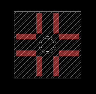

von Frank (Gast)
Hier mal der Eagle Passer, mit Loch in der Mitte, das ist im Moment mein
Favorit, kann ich den Allgemeingültig verwenden ?
von Chris (Gast)
Würde ich auf keinen Fall nehmen.
Die IEC hat 8 typen von Passermarken definiert, das ist keine davon.
von Frank (Gast)
Wieso ?
Und wo finde ich diese 8 Typen ?
von Reinhard Kern (Gast)
wie ich oben schon geschrieben habe, der stammt aus der Steinzeit, als
man noch Silberfilme am Leuchttisch aufeinander geklebt hat. Heute sind
die Passmarken für Kameras da und dafür ist ein rundes Pad mit 1 bis 2
mm optimal. Alles andere macht der Bildverarbeitung nur unnötige
Schwierigkeiten.
Was anderes ist es, wenn du dir zur 2seitigen Belichtung selbst
Filmtaschen zusammenklebst.
Gruss Reinhard
