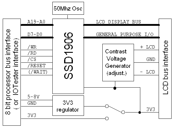

"SOLOMON", "EBSON" und "Samsung" sind in der Welt der Herstellung von den Display-Controller echt berühmt, wenn du nach einem Controller nur suchst schau mal diese Webseite http://www.solomon-systech.com/products/ssd1906.htm an. Damit du dein TFT-Display ansteuern kannst, musst du das Display über einen Controller, beispielsweise von SOLOMON SSD1905 oder SSD1906, an einen Mikrocontroller anschließen. Anbei findest du den Datenblatt von SSD1906 und eine Blockschaltung und ein Foto einer Platine für den Display-Controller... Du kannst diese Platine auch kaufen aber du brauchst noch einen Mikrocontroller und natürlich die dazugehörige Ansteuerungssoftware, um auf das Display im Endeffekt irgendwas anzuzeigen.
