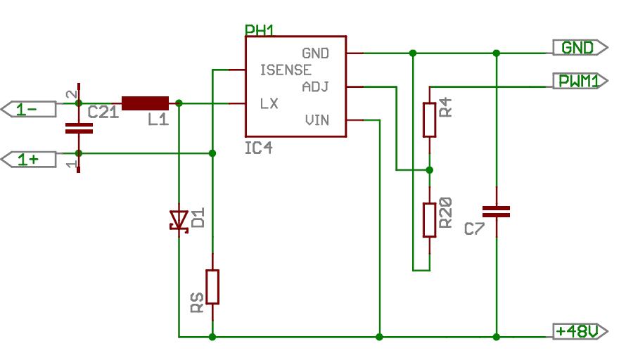

Hallo Forum, Ich habe mir eine Platine aufgebaut, auf dem 9 LED-Treiber des Typs Zetex ZXLD1356 verbaut habe (Schaltung eines Treibers im Anhang). Dieser arbeitet mir einer Frequenz von ca. 100kHz - mein PWM, dass ich PWM1 anlege hat ca. eine Frequenz von 312Hz. Als ich die Schaltung in Betrieb nahm (auf einer fix feritgen Platine) funktionierte diese einwandfrei. Nur das Surren, das die Schaltung erzeugt gefällt mir nicht. Ich hab das ganze dann in ein Gehäuse gepackt, aber es verschwand nicht. In einem leisen Umfeld ist es sogar störend. Ich denke, dass dieses Surren vom PWM-Signal kommt (Frequenz würde passen), nur kann ich dieses nicht verändern (tiefer will ich nicht, weil ja Lichtanwendung und höher als 500Hz verträgt der Zetex nicht). Also, was macht man da? Kann man das irgendwie dämmen? Was machen große Hersteller in solchen Fällen? Bin gespannt auf eure Antworten! Vielen Dank! mfg Hannes

Surrt der Treiber auch, wenn du den ADJ-Pin offen lässt (floating)? 1. Warum nimmst du nen Spannungsteiler am ADJ-Pin? Würde eher den im Datenblatt vorgeschlagenen Weg mit Transistor nehmen. 2. Wie kommst du auf 100 kHz Taktfrequenz deines ZXLD? Bei 48 V, 100µH und 9 LEDs entnehme ich dem Diagramm auf Seite 13 über 450 kHz Taktfrequenz. 3. Die PWM am ADJ kann auch unter 300 Hz sein, das siehst du nicht, solange du vielleicht 50 - 70 Hz nicht unterschreitest. 4. Ich bin mir nicht sicher, ob du die LEDs wirklich zwischen Spule und LX schalten kannst oder ob die Spule nicht besser direkt am LX sein sollte. Klar, Reihenschaltung, aber ich bin mit Schaltreglern nicht vertraut genug, um da von der vorgeschlagenen Schaltung abzuweichen. Ich setze derzeit den ZXLD 1350 ein (kann bis 350 mA). Funktioniert problemlos, surrt nicht. Allerdings verwende ich eine Spule mit nur 68 µH und hab das strikt nach Plan aufgebaut. Den ZXLD 1350 kann man auch mit 10 kHz am ADJ-Eingang betreiben. Ab einer bestimmten PWM-Frequenz geht er allerdings vom digitalen PWM in eine analoge PWM über, schaltet also die LED nicht mehr komplett an und aus sondern regelt den Strom (oder so ähnlich, im Datenblatt ist es recht gut beschrieben). Deshalb wundert es mich, dass du den 1356 nur bis 500 Hz PWM betreiben kannst, wobei ich davon nix im Datenblatt lesen konnte.
was für ein Induktivität wird verwendet? Ich vermute die erzeugt das surren. Und ist der Rs wirklich 0,27R ? Dann ist dein Ausgangsstrom rund 740 mA, also deutlich über der Spec, hängt zudem wie schon geschrieben stark von der Ansteuerung am Adj Eingang ab.
Was macht denn C21 in deiner Schaltung?? Ich glaub der gehört da nicht hin. Mit kapazitiven Lasten kommt ein LED-Treiber bestimmt nicht klar...
C21 ist in Ordnung, damit kann man den Ripple auf der Ausgangsspannung reduzieren. Allerdings halte ich 4,7µF für etwas hoch. Mit 1µF wird der Ripple schon um Faktor 3 reduziert. Mich würde trotzdem mal interessieren, ob die Reihenfolge von LEDs und Spule ne Rolle spielt. Ist keine LED am Treiber angeschlossen, hängt der normalerweise die Spule vom LX-Pin ab (open-circuit protection). Jetzt hängt aber der Kondensator noch zwischen Spule und LX, was passiert also? P.S.: Ich würde mal JojoS Einwand beachten und den Rs auf mindestens 0,36 Ohm erhöhen. Besser mehr. Wenn die PWM-Spannung bei dir bis 2,5V geht, dann ist der Strom 200% so hoch wie bei Referenzsspannung von 1,25V und bei einem Messwiderstand von 0,27 Ohm bis zu 1,4 A, was der Treiber nicht lange mitmachen dürfte.
Danke für die zahlreichen Hinweise. Noch zur Ergänzung: 1. wenn ich den Ausgangskondensator weglasse, ist das Surren geringer, 2. Wenn mein PWM 100% oder 0% ist, ist das Surren auch weg. Lg
Dann lass den doch erstmal weg. Macht für die LED keinen großen Unterschied und sehen kannst du das bei paar hundert kHz sowieso nicht. Sowas bringt meinen Eigenbau-Stepdown-Regler jedenfalls ordentlich durcheinander. Falls das Surren von der Speicherdrossel kommt (nehm ich mal an) ist das ein Zeichen für lückenden Strom. Wieviele LEDs hast du da in Reihe dran? Für eine einzelne wären 48V Versorgungsspannung bissel hoch gegriffen?
Ja, also ich vermute auch, dass das Surren von der Drossel kommt. Ich habe da 10 - 12 Leds in Serie. Lg

Dass Drossel und LEDs in deiner Schaltung vertauscht sind sollte eigentlich nichts ausmachen. Macht elektrisch keinen Unterschied.
Guten Morgen Ich habe jetzt probiert, die Kondensatoren zu entfernen. Die Schaltung funktioniert dann zwar nicht einwandfrei, aber das Surren blieb. D.h. es kommt definitiv von den Spulen. Außerdem hab ich mein Schaltbild aktualisiert (im Anhang). Rs ist 0,56Ohm - mit der PWM-Frequenz muss ich noch ein bisschen Testen. Bringt man das Surren von den Drosseln irgendwie einfach weg? lg
Ich verwende Würth Spulen mit 220µH (http://at.farnell.com/wuerth-elektronik/744066221/choke-smd-220uh/dp/1635898?Ntt=1635898). Wicklung sehe ich keine.
ok, viele Möglichkeiten gibt es mit diesen Spulen nicht. Frequenz in den nicht hörbaren bereich verschieben, flällt aus so wie ich das gelesen habe. Last reduzieren, größere Spulen verwenden, oder andere Spulen verwenden. Mit dem Problem bist du nicht alleine, das haben auch Grafikkartenhersteller: http://www.google.de/search?hl=de&source=hp&q=nvidia+spulen+fiepen&meta=&aq=f&oq= Evtl. andere Spulen verwenden, vielleicht kommt auch selberwickeln in Frage, dann gäbe es die Möglichkeit die Spule zusammen mit Trafolack im Vakuum zu tränken, die sind dann relativ leise.

Hi, also zur Frage ob man die Spule einfach mit den LEDs tauschen kannst, wie du es gemacht hast, kann ich klar sagen: nein. Wird schon irgendwie gehen, aber sei dir im Klaren, dass dass das Netz an LX ständig sehr schnell zwischen Vin und GND hin und herschwingt, die Kapazität da also sollte so klein wie möglich sein! Das Geräusch kommt da vermtl nicht her, aber deine LEDs strahlen die 100kHz wie eine Antenne ab! Probiers mit verschiedenen Spulen wegen dem Geräusch, und Folienkondensatoren. Grüße!
Danke für die Infos! @Sven: Ich betreibe die LEDs mit 350mA. @Philipp: Wenn dir meine Schaltung unterdimensioniert erscheint, warum sollte ich dann weniger uH verwenden? Wenn du mit "abenteuerlich" den Spannungsteiler am ADJ-Pin meinst: Das ist nur ein Spannungsteiler, der mir aus den 3,3V aus dem uC die benötigten 1,25V für den Zetex macht. :-) @Simon: Wie du in meinem zweiten Bild erkennen kannst, hab ich die Anordnung der Spule bereits verändert. lg

Wieso, stimmt doch! Im Datenblatt auf Seite 18 steht, dass bei einem Rs von 0,56Ohm die 1,25V für 350mA brauche! Und dazu verwende ich den Spannungsteiler... lg
dadurch wird aber die genaue Referenzspg. durch ungenaue Widerstände und eine unsaubere Signalleitung (Ausgangsport vom µC) 'versaut'. Im Datenblatt ist auch die empfohlene Ansteuerung vom µC aus drin, kostet einen NPN Transistor und einen Widerstand. So habe ich das auch fliegend auf einem Steckbrett und nochmal auf einer Lochrasterplatine aufgebaut, funktioniert gut. Im Datenblatt ist noch eine Methode mit Z-Diode und R drin, da steht aber auch das kann Störungen injizieren. Mit dem Transistor beeinflusst man die interne Referenz nicht und das wird so empfohlen.
Die 1,25V Referenz wird gemessen bei floating ADJ-pin, also offen. Seite 20.
Das mit den 1,25V in Verbindung mit Rs = 0,56Ohm passt schon. Habs ja schon aufgebaut und gemessen. lg

Du hast doch schon soviele Tipps bekommen ... Nochmal zusammengefasst: - kleiner Induktivität mit max 100µH - Induktiviät mit mehr Sättigungsstrom - richtige Beschaltung des ADJ-Pins, wie es im Datenblatt vorgesehen ist (mit NPN-Transistor) Wenn du das jetzt nicht auf die Reihe kriegst, können wir dir nicht mehr helfen ... Schöne Grüße, Johann
OK, hab vergessen Details zu nennen: - Ich habe schon mehrere Spulen versucht - ohne Erfolg - Die Beschaltung des ADJ-Pin ist schon geändert. Habs jetzt genauso wie im Datenblatt von DIODES - Auch die Werte der Induktivitäten hab ich variiert - ohne Erfolg Gibt es vielleicht spezielle Induktivitäten, die ich noch probieren könnte - vielleicht gib es welche, die in Silikon eingelagert sind... :) lg
Bist du sicher dass es die Spulen sind die so laut surren und nicht vielleicht das Netzgerät?
Nein, es sind definitiv die Spulen. Wenn ich fest auf sie draufdrücke wird das Surren weniger! lg

Das "Surren" hat vermulich mindestens einer der zwei folgenden Gründe: 1. Deine Stromregelung schwingt (mit einer deutlich niedrigen Frequenz als die Schaltfrequenz). C21 ist in dem Original Schalplan nit drin!! 2. Deine Eingangsspannung ist nicht konstant, sondern hat einen nennenswerten Spannungsripple. Den muss der Regler ausgleichen. Nach Sichtung des DB tippe ich auf 1.
