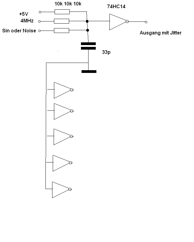

Nimm die 4MHz und schicke die über einen RC-Tiefpass 1.Ordnung  mit ca.
2..4MHz Grenzfrequenz. Dann über einen weiteren Widerstand ein Sinus
oder Rauschsignal zugeben. Das gabze dann auf einen 74HC14
Schmitt-trigger geben.
Und siehe da es jittert.
