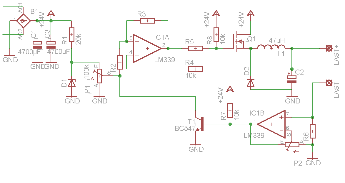

ich möchte mir einen Schaltregler bauen. Dazu habe ich bisher den
angehängten Schaltplan entworfen.
Ich habe einen Trafo mit ca. 130W und 24V Ausgangsleistung. Der Strom
läuft über einen Brückengleichrichter, wird von einem Elko und nem VDR
geglättet. Die Zenerdiode D1 soll mir eine Konstante Spannung von 20-22V
liefern.
Mit P1 kann ich die Spannung dann einstellen. Der Operationsverstärker
vergleicht dann die tatsächliche Ausgangsspannung und die eingestellte
Spannung. Bei einer Differenz schaltet er ein und schaltet somit dem
MOSFET ein. Wenn die Spannung gestiegen ist, schaltet er wieder ab. Die
Hysterese soll max. 0,2 V betragen. C2 dient dabei als Puffer.
Bei einem Überstrom (>4A) soll der 2. Operationsverstärker den Thyristor
schalten. Dieser zieht dann sofort die Eingangsspannung am 1. OP auf
nahe 0V, sodass der Kurzschlussstrom ebenfalls gegen 0 geht. Über den
Taster kann die Schaltung wieder aktiviert werden.
Über P2 soll der maximale Kurzschlussstrom ebenfalls eingestellt werden.
Soweit verständlich, denke ich?
Mein Problem ist nun, dass ich nicht weiß, wie ich die passenden
Widerstandswerte berechnen soll. Zum Beispiel beim 1. OP (Widerstände
R2, R3 und R5; R4 weiß ich auch nicht, wie groß der sein muss, der soll
halt den Eingang des OP schützen), der mithilfe der Mitkopplung über R3
einen Schmitt-Trigger bildet (da möchte ich 0,1-0,2V Hysterese haben).
Bei der Strombegrenzung fände ich es schöner, wenn der Strom nicht
schlagartig abgeschaltet wird, sondern nur runtergeregelt wird. Wie
mache ich das? Einfach den Thyristor durch einen Transistor austauschen?
Ansonsten: habe ich noch irgendetwas, was man beachten muss, übersehen?
Schon mal danke für eure Bemühungen

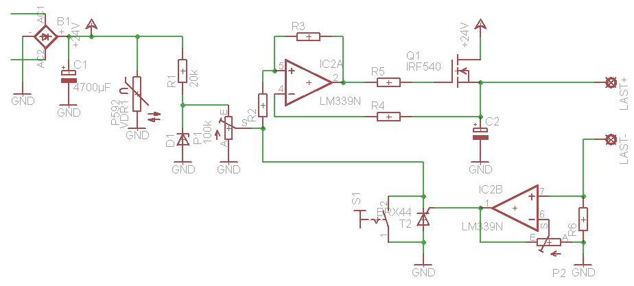

von Andrew T. (marsufant)
Obiges erinnert mich aber stark an Linear regler.
Der Thyristor brx44 ist verpolt, und ohne Pull-Up am lm339 Ausgang wird
der auch im umgepolten Zustand nicht zünden.
Im übrigen einfach mal nach der Schaltempfehlung Funkschau 11/73 hier
suchen. So als Tipp.

VDR - sehe ich keinen Sinn
C1  - Verdoppeln
Q1  - Falscher Typ/ Schutz vor zu hoher Gatespannung fehlt, PullUp-R
fehlt
Zwischen Verbindung Transistor - C2/Ausgang muss eine Spule oder ein
niederohmiger Widerstand

von (prx) A. K. (prx)
Kleine Frage:
C1 habe 30V. C2 habe 10V. Q1 schaltet ein. Was passiert jetzt in der
Zeit bis Q1 wieder abschaltet?
Erste Version: Innenwiderstand von C1,C2,Q1 und dem Kupfer sei ideal =0.
Zweite Version: reale Komponenten mit realen Innenwiderständen.
von Kei N. (mckalle)
So, ich hab den Schaltplan angepasst.
Welche Bauteile (Typ/Werte) weiß ich noch nicht. Das müsste ich noch
alles berechnen. Nur weiß ich leider nicht wie (s. 1. Post).
@ A. K.
> Aber es ist natürlich die zum hundersten Mal frisch aufgewärmte "geniale" Idee
vom spulenlosen Schaltregler.
Wenn da noch irgendwo eine Spule fehlt, dann sag mir wo ;)
> Kleine Frage:
C2 läd sich auf. Irgendwann ist die Spannung an Pin 4 von IC2A größer
aus die an Pin 5. Dann schaltet der IC2A den Ausgang auf LOW. Q1
schaltet ab. Nun fließt der Strom aus C2 durch die Last.
Interessant. Wo ist er?
Anders gefragt: Zwischen den Kondensatoren besteht im betrachteten
idealisierten Szenario eine Spannungsdifferenz von 20V. Wie gross ist ,
bei den angenommenen 0 Ohm Widerstand der dabei fliessende Ladestrom für
C2?
NB: In der ursprünglichen Schaltung solltest du übrigens einen MOSFET
verwenden, der eine Gate-Source Spannung von 40V verkraftet. Und auch
der LM339 sollte die 40V abkönnen.
Google mal nach: Buck-Regler, Abwärtswandler, Schaltregler...
und/oder sieh dir das genauestens an:
http://de.wikipedia.org/wiki/Abw%C3%A4rtswandler

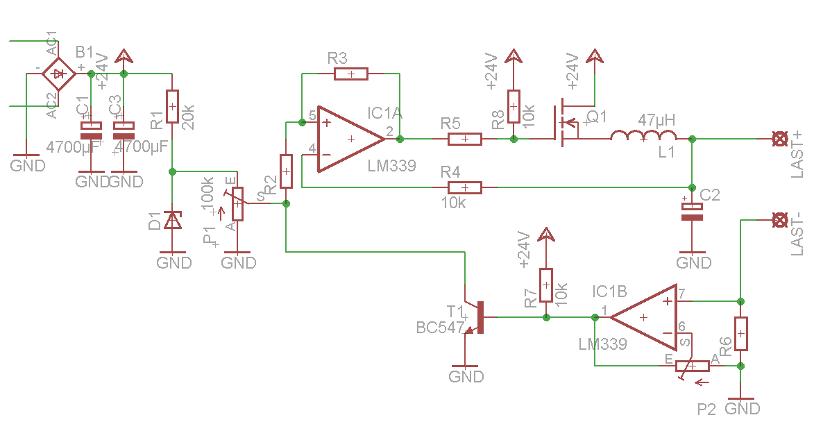

Oops, Diode vergessen... Aber nur beim einzeichnen
Die muss dann ja auch entsprechend groß dimensioniert sein, dass da der
ganze Strom durchfließen kann + Toleranzen & Sicherheit etwa 8A?
Und jetzt ist nur noch zu beachten, dass der Mosfet leider nicht im
Schalterbetrieb arbeitet...
Dazu wäre eine Gatespannung von ca. 30V nötig.

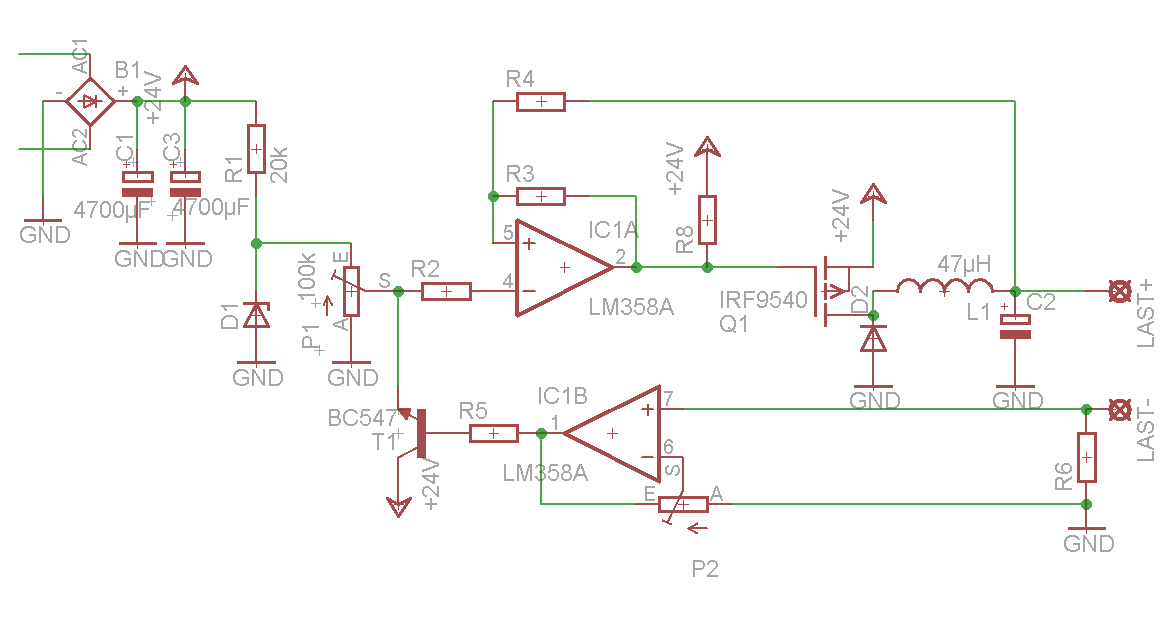

Lothar Miller schrieb:
>> Welcher mosfet würde denn...
> Ja, es gibt doch eigentlich nur den Q1.
Ich meinte den Typ.
Hab ma nen passenden p-Kanal-Mosfet gesucht, bin auf den IRF9540
gestoßen.
Wenn ich den verwende, muss ich doch die Ansteuerung umdrehen, da Ug =
Us = sperren und Ug = Us-10 = leiten. Mit (hoffentlich richtig)
umgedrehter Ansteuerung hab ich das nochmal angehängt.
Immer noch das Problem, dass du Ugs auf das entsprechende Limit des
MOSFET einschränken musst, sonst ist er sofort hinüber.
Tip: Wenn die Spannung über dem Innenwiderstand von C2 grösser ist als
die Hysterese des Komparators, dann findest du nur raus wie schnell die
Regelung schwingen kann, sonst nix.
Ob das derart freischwingend ohne irgendeine Frequenzvorgabe überhaupt
sinnvoll funktioniert ist eine andere Frage. Je nach Dimensionierung
heizt der MOSFET überwiegend im linearen Bereich, weil im Verhältnis zur
Arbeitsfrequenz zu hochohmig angesteuert.

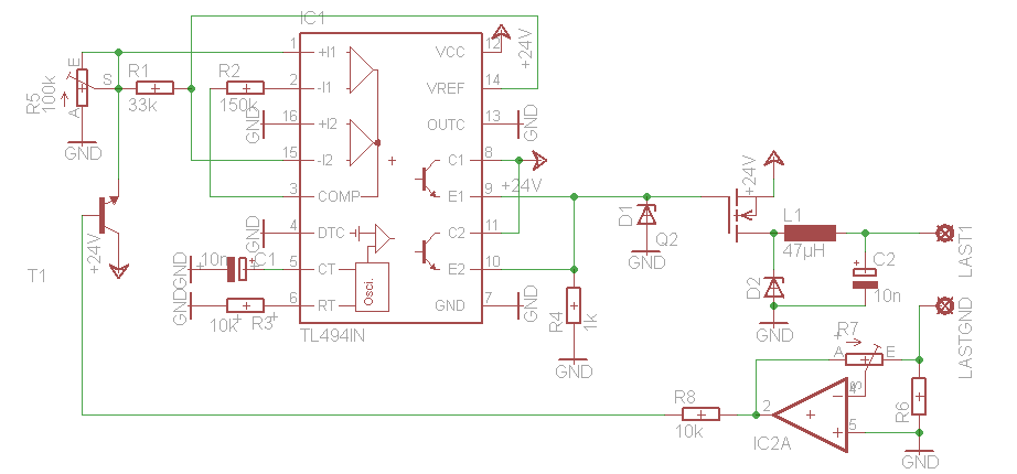

von Ben (Gast)
was soll sowas? noch nichts vom TL494 oder so gehört??
Danke, damit sollte das etwas einfacher werden. Bis zum Ausgang von der
Schaltung habe ich den Schaltplan im Internet gefunden.
Aber ich brauche bei einer PWM-Regelung doch trotzdem auch noch die
Spule, Kondensator und Diode hinter dem Mosfet? Ich möchte am Ausgang ja
eine möglichst gleichmäßige Spannung haben, und nicht ab und zu mal
Versorgungsspannung und dann wieder 0V.
Am Gate vom Mosfet hab ich noch eine Zenerdiode angebracht zur
Spannungsbegrenzung. Muss da noch ein Widerstand zwischen Pin 9 von IC1
und D1?
Und dann fehlt da aber noch die Regelung, dass die Spannung am Ausgang
bei Belastung nicht zusammenbricht. Kann dazu der Ausgang einfach mit
einem (welchem?) der "Error-Ampflifier"-Eingänge verbunden werden?
Funktioniert die Stromregelung so, wie sie eingezeichnet ist?
Nimm beim Symbol für den MOSFET lieber eine Darstellung mit der
integrierten Bulk-Diode. Und die Z-Diode ist zwar nett gedacht, führt so
aber nur zu einem defekten IC.
Zeig doch mal den Original-Schaltplan aus dem Internet. Ich habe nämlich
den Verdacht, das jede einzelne deiner Änderungen ein Schuss in den Ofen
ist - sorry.
von Ben (Gast)
yep die ganze mosfet-ansteuerung ist ein einziger fehler. der TL494
braucht für mosfets diese klassische treiberschaltung mit den zwei
widerständen und je einem PNP und NPN transistor. kann leider keine so
schicken bilder zeichnen, einfach mal bei der datenkrake nach "mosfet
driver" oder so suchen.
er hat aber noch ein zweites problem - das soll wohl ein step-down
wandler werden und da hat der mosfet kein masse-bezugspotential. also
entweder einen P-kanal mosfet nehmen oder einen P-gesteuerten
darlington. für einen N-kanal mosfet würde er einen level shifter mit

von Ben (Gast)
http://blog.savel.org/stuff/20050829a.gif
da haste. zwischen VCC und die basis von Q2/Q3 gehört noch eine 18V
z-diode. die sorgt dafür, daß der treiber das gate vom mosfet nicht mehr
als 20V unter Vcc ziehen kann und schon kannste damit wunderbar einen
P-kanal mosfet ansteuern. parallel zu R3 würd ich noch eine schnelle 1A
diode schalten (mur120 z.b.), anode an den FET dann sperrt der
schneller, R3 etwa 4,7 bis 10 ohm. R4 fliegt raus. R1 und R2 nicht zu
groß wählen damit Q3 ordentlich basisstrom fürs schnelle laden des gate
bekommt. R5 vielleicht 10k ohm, R1/R2 2,2k ohm. der TL494 kommt so dran,
daß er die basis von Q1 auf masse ziehen kann.

von Ben (Gast)
schau dir doch bitte mal das datenblatt des TL494 an. das kann doch
nicht so schwer sein. da ist ein ähnlicher schaltplan drin, zwar für 5V
ausgang aber den spannungsteiler wirst du ja wohl anpassen können.
ansonsten sind noch fehler drin:
1. T1 und R9 rausschmeißen. wenn die transistoren des TL494 öffnen muß
der leistungstransistor ebenfalls öffnen. beide TL494 emitter auf masse
und die beiden 2K2 Rs an die beiden kollektoren (aber verbunden
lassen!). quasi anstelle von T1 die TL494-internen transistoren nutzen.
irgendwie kommts mir so vor als ob dir etwas grundlagenwissen fehlt...
auf deinem plan liegen die kollektoren der TL494-transistoren auf masse
und die emitter an der zu schaltenden spannung. das kann nicht
funktionieren, wenn da strom fließt raucht es auch.
2. die diode am gate des FET bitte mit der kathode ans gate. die soll
dafür sorgen, daß der FET schneller sperrt, dafür muß bei P kanal strom
ins gate fließen. sorry war mein tippfehler oben.
3. schau dir bitte das datenblatt zur beschaltung der TL494-opamps an.
4. last + und last - geht so gar nicht. das kannst du evtl. mit festem
tastverhältnis und einer glühlampe machen, alles andere wird sich
bestimmt sehr über den 24-30V ripple freuen. schau dir im datenblatt
also auch den lastteil an.
diese step-down-schaltregler basieren auf der speicherung von energie in
einer spule, die in der sperrphase den laststrom übernimmt während die
versorgung keinen strom liefern muß. dadurch entsteht aus einer großen
spannung/kleiner strom eine kleinere spannung mit höherem strom. die
regelung arbeitet folglich auch nicht festes tastverhältnis ist gleich
feste ausgangsspannung, sondern vielmehr wird der strom in die
ausgangslast ausgeregelt, sodaß die spannung am ausgang konstant bleibt.
sprich wenn du am ausgang mehr strom entnimmst regelt der TL494 das
tastverhältnis der PWM dermaßen nach, daß die ausgangsspannung konstant
bleibt. ich weiß ist 'ne schwierige geschichte, aber wenn man das
erstmal begriffen hat (auch die anderen wandlertopologien) schmeißt man
fast all seine 50hz trafos weg... ;-)
deine lektüre für den tag:
http://focus.ti.com/lit/an/slva001d/slva001d.pdf
;-) ist zwar auf englisch, aber das schaltbild kannste mindestens lesen.
Ich habe jetzt die Widerstandswerte berechnet und ein paar kleine
Änderungen an dem Schaltplan aus deiner pdf-Datei gemacht (->Spannungs-
und Stromregelung, FET-Endstufe).
Ich hoffe, dass ich deine Änderung mit den Widerständen richtig
verstanden habe ;)
Das hatte ich nur vergessen zu tauschen... :)
Das hatte ich ja nochma extra gefragt.
Der ESR-Wert für meinen Kondensator am Ausgang muss ca. 13mOhm sein. Da
es solche Kondensatoren aber nicht gibt (bzw. ich hab keinen passenden
gefunden), kann man da doch z.B. 6 von diesen nehmen (jeweils 2 in Reihe
und die dann parallel schalten?):
http://www.reichelt.de/?;ACTION=3;LA=2;GROUPID=4341;ARTICLE=89759;SID=27nJ8p4awQARsAADHtEn41f68973c66a8e9e21f49e9a0364a6831
Die Spule muss mindestens 200µH haben (das ist der rein rechnerische
Wert). Kann man dazu einfach 2 Spulen parallel schalten (=doppelte
Kapazität, halber Widerstand)?
Was passiert, wenn die Stromregelung die Spannung herunterregeln möchte?
Dann merkt doch die Spannungsregelung, dass die Spannung zu niedrig ist
und versucht die Spannung wieder heraufzuregeln?
von Ben (Gast)
beim TL494 laufen die ausgänge der fehlerverstärker über eine diode.
strom durch diese diode bedeutet tastverhältnis zurückregeln. also in
dem moment wo einer der beiden opamps die regelung durch abgabe eines
stromes durch die diode übernimmt wird der andere wirkungslos.
gegenregeln kann er ja durch die diode nicht.
zu deinem schaltplan. ich würd nicht über den referenzzweig regeln.
schnapp dir zwei 5,1 kOhm widerstände und leg damit den referenzzweig
auf 2,5V fest. danach bastelst du einen (von mir aus verstellbaren)
spannungsteile in die rückkopplung vom ausgang, daß du bei 24V (oder
wieviel du haben willst) am ausgang 2,5V als heruntergeteilte spannung
erhältst. nicht zu hochohmig auslegen, dann hast damit keine probleme.
eigentlich kannst du alles aus dem datenblatt übernehmen, dann mußt du
nur den spannungsteiler am ausgang entsprechend anpassen - das ist ein
einziger widerstand. der rest ist da und braucht von dir nicht verändert
werden. falls R10/R14 dein spannungsteiler sein sollte kann das so nicht
funktionieren, da beide widerstände am positiven pin des ausgangs hängen
und somit nichts teilen. die Z-diode D4 ist unsinn, wenn du diesen zweig
mit 5V speist wird eine 24V Z-diode niemals leitend. aber der fliegt
sowieso raus wenn du den regelkreis/rückkopplung endlich aus dem
datenblatt übernimmst. ;-)
kondensatoren am ausgang sind mehrere parallel immer besser als ein
großer. bei 4A sollten 3x1000µF aber locker reichen, 6x100 halte ich für
zu wenig kapazität. am besten in alten laserdrucker-netzteilen
nachschauen, da sind geeignete drin wenn die 24V erzeugen.
zur not kannst du spulen parallel schalten, allerdings wird das nie ganz
symmetrisch. ich würd davon abraten. schlachte ein altes PC-netzteil, da
ist ein geeigneter kern direkt nach den sekundären gleichreichterdioden
drin. alles abwickeln, die windungen der 12V wicklung zählen und das
doppelte davon mit etwa gleich starkem draht wieder aufwickeln. fertig
ist deine spule.
