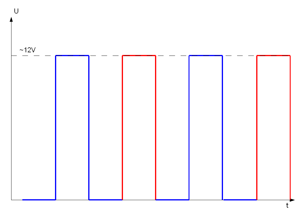

Ich habe ein Fahrzeug mit einer Doppelfunken Zündanlage bei dem ein
Defekt im Steuergerät vorliegt.
Das Steuergerät sollte die Zündimpulse an zwei Doppelfunkenspulen mit
integrierter Leistungselektronik abgeben. Leider kommt nur das Signal
für eine der beiden Spulen aus dem Steuergerät.
Ich überlege mir gerade ob es vielleicht möglich wäre die fehlenden
Impulse aus den noch vorhandenen zu erzeugen.
Im Anhang habe ich ein Bild angehängt daß die Signalverläufe darstellen
soll. Die blauen Signale sind vorhanden, die roten fehlen. Der absolute
zeitliche Abstand ändert sich mit der Motordrehzahl, der relative
Abstand bleibt gleich, soll heißen, das Signal daß ich erzeugen möchte
liegt immer genau zwischen den zwei vorhandenen. Auch die Signaldauer
kann sich ändern. Das weiß ich aber erst genau wenn der Motor auch mal
anspringt.
Ist sowas mit diskreter Elektronik überhaupt lösbar ? Und falls ja, wie
geht man da ran ? Oder muss es ein Mikrocontroller sein ?
von Paul Baumann (Gast)
Man müßte mit dem Eingang eines Kontrollers auf die steigenden Flanken
des blauen Signals triggern und den zeitlichen Abstand zwischen 2
Trigger-
impulsen im Kontroller errechnen lassen. Dann kann man (nach erstmaligem
Durchlauf einer Messung) genau bei der Hälfte der errechneten Zeit einen
eigenen (roten) Impuls erzeugen, der 1/4 mal so lang ist, wie die Zeit
zwischen 2 steigenden (blauen) Flanken.
MfG Paul
von Jens H. (jensemann70)
Ich stelle mal die generelle Frage: Bist Du sicher, dass Du das tun
willst?
Das Problem stellt ja nicht der statische Zustand dar. (also die
konstante Drehzahl). Der Dynamische Zustand ist der kritische Pfad, also
wenn sich die Drehzahl ändert. Das Timing ist extrem wichtig.
Kannst ja mal ein bisschen rechnen:
Beispiel: bei 5000 UpM braucht eine Umdrehung der Kurbelwelle so ca.
15ms.
Sie legt also innerhalb 24ms 360° zurück. Wenn Du nur auf 5° genau
zünden willst, muss Du mit einer Genauigkeit von 330µs treffen.
Wenn Du etwas zu früh oder zu spät bist bremst Du den Motor eher ab.
Wenn Du deutlich zu spät bist, kommt unverbrannter Kraftstoof in den KAT
und verbrennt dann dort (und den KAT gleich mit). Wenn Du so früh
zündest, dass der maximale Druck im Zylinder aufgebaut ist, bevor der OT
erreicht ist, fliegt Dir einiges um die Ohren. (Experimete dieser Art
machen die Hersteller nicht umsonst hinter Panzerglas)
Also ich glaube, als Mensch ohne Erfahrung (evtl. sogar nur sehr wenig
Ahnung von Motoren und Elektronik?) glaube ich erstmal nicht an einen
Erfolg.
Ich lasse mich aber immer gerne eines besseren Belehren.
Evtl. solltest Du Die einige Ersatzmotoren in die Garage stellen ;-)
Grüße, Jens
von Heinz (Gast)
@Paul
Danke für die Tips.
@Jens
Ja die Funktionsweise von Verbrennungsmotoren ist mir durchaus vertraut
Ich will aber schließlich nicht meine eigene Kennfeldgesteuerte
Zündanlage mit Klopfregelung entwickeln, sondern "nur" ein Signal
erzeugen, daß genau in der Mitte zwischen zwei vorhanden Impulsen liegen
muß.
Ich bin mir aber durchaus im klaren darüben, daß selbst das nicht ganz
einfach wird.
von Matze (Gast)
Ich würde lieber das Steuergerät auseinanderbauen. Irgendwo dort kommt
bestimmt noch das Zündsignal aus einem Controller. Wenn dann hat es nur
die Endstufe erwischt und die kann man reparieren.
von Franz (Gast)
Ist es nicht bedeutend einfacher, das Problem an der Wurzel zu
beseitigen? Was heißen soll, die Motor-/Zündsteuerung aufs Korn zu
nehmen und den Fehler zu suchen und zu finden. Damit dürfte man
erheblich weniger Aufwand haben, und letztendlich ist der sichere
Originalzustand, ohne weiteres Risiko, wieder hergestellt. Kann mir
absolut nicht vorstellen, daß innerhalb der Motronic ein Kanal von den
beiden so defekt sein soll, daß es den Aufwand lohnt. Oder ist das
Vehikel Made in Italy, und du hast da einen Grauß dagegen, dich in diese
ital. Technik reinzufinden? Vllt. ist bloß eine Zündspule oder die
Kontakte / Zuleitung im Eimer.
von Heinz (Gast)
@Matze
Stimmt schon. Das werde ich auf jeden Fall als erstes versuchen. Bisher
habe ich nur herausgefunden, das es der Transistor im Steuergerät nicht
ist. Zumindest scheint der auch schon kein Signal zu bekommen.
Ich werde die Leiterbahn wohl noch weiter verfolgen müssen.
Das Signal aus dem anderen Signal zu erzeugen ist auch mehr als letzter
Ausweg gedacht.
@Franz
Die Zündspule ist definitiv i.O.
Und leider ist es keine ital. Technik. Mehr so was mit Reis und
Schüsseln...
Und leider alles SEHR TEUER mit den Ersatzteilen bei denen. Da bastel
ich lieber ein bisschen.

von Flow (Gast)
> Leider kommt nur das Signal für eine der beiden Spulen
Ich sehe das Bild, hast du das gemessen, oder
wie kommst du darauf, wie ist das zu verstehen?
Der Steuergerät-Ausgang läßt also keinen Strom in der einen Spule
fließe. Er ist NICHT durchgeschaltet sondern hochohmig?
