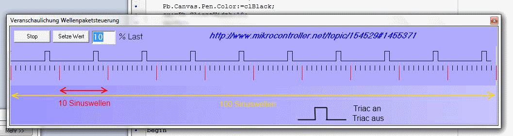

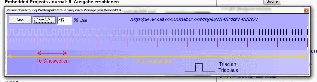

Ich bin mir jetzt nicht ganz sicher, ob ich das so verstanden habe, aber so könnte es Funktionieren. Nach dem Motto Bilder sagen mehr als Worte habe ein kleines Programm gebastelt. Darf ich überhaupt ausführbare Dateien hochladen ?
Eine Impulsgruppensteuerung verwende ich auch. Jedoch sieht dies hier besser aus. Könnte mir jemand mal einen Beispielcode posten? Ich würde das gerne mal in Bascom nachprogrammieren ;) Zur Zeit habe ich eine Wertetabelle aus der ich herauslesen kann ob ich den triac einschalte, oder nicht.(Ich zähle die Netznulldurchgänge) Die ganze Geschichte ist doch recht aufwändig. Wenn ich das Programmplatzsparender hin bekommen wäre dass super. Gruß Anselm
@Anselm Ich nehme mal an du zählst die Nulldurchgänge in einer Interruptroutine. Leider kenn ich mich in Basic nicht mehr aus, QBasic-Zeiten sind schon lange her. Und ich hab auch noch nix zum ausprobieren. Will mir demnächst eine kleine Steuerung für meine Schrottige thermische Solaranlage bauen und da möchte ich auch die Pumpendrehzahl variieren können. var Zähler var SollLeistung var NullZähler Interruptroutine Nulldurchgänge Nullzähler=NullZähler+1 wenn NullZähler < 2 verlasse Interruptroutine Nulldurchgänge dann Zähler=Zähler+SollLeistung wenn ZählerNulldurchgänge >= 100 dann Triac_an Zähler=0 sonst Triac_aus Interruptroutine Nulldurchgänge ende Das Problem ist von einem zum anderen Nulldurchgang ist keine komplette Sinuswelle. Und wann trifft der Interrupt wirklich ein kurz vor oder nach dem Nulldurchgang, oder besser wann würde der Controller den Triac zünden? Eigentlich (mit einem Nullspannungsschalter) muss die Steuerpannung ja kurz vor oder während des Nulldurchgangs anliegen (oder weg sein das der Triac abschaltet).
