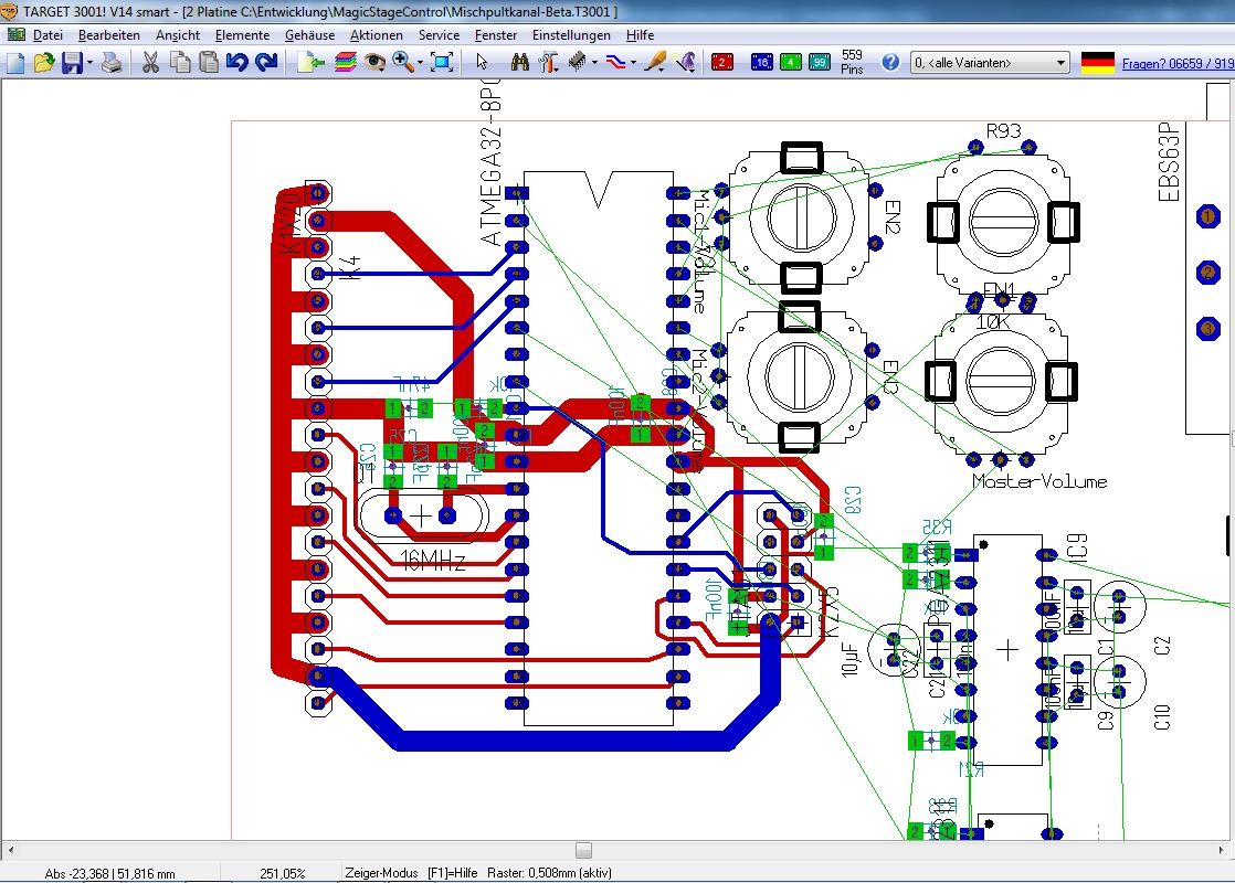

ich hab mich entschlossen das Layout nun Funktionsgruppenweise anzugehen
um etwas die Übersicht zu behalten. Ist denke ich auch zum Reviewen
etwas einfacher.
Hier mein erster Streich, die CPU-Gruppe. Die das alles Steuert.
Stromversorgung kommt über die Stiftleiste von einem anderen Board auf
dem ein zigBee-Empfänger sein wird und auf der ein weitere mega32 das
gesamte System Steuert, daher sind auch einige weitere Pins sowie das
TWI-Interface auf diese Stiftleiste aufgelegt.
Ist das bisher so in Ordnung oder schon grobe Schnitzer, die ich beim
weiteren Arbeiten dan gleich vermeinden kann??
Danke & Gruß
Tom
und
> auf der ein weitere mega32 das gesamte System Steuert
2 Prozessoren die gleichzeitig alles steuern?
von Thomas B. (escamoteur)
Neee, sorry eine CPU für das Mischpult, das als Slave zur Steuer-CPU auf
der anderen Platine arbeitet.
Mischpult soll sowohl von Hand als auch ferngesteuert werden können.
Tom
von .... (Gast)
warum sind die Leiterbahnen so dünn? Die wird keiner fertigen können.
Aus den IC Pads gerade herausgehen, du versperrst dir selbst den Weg,
wenn du noch Leiterbahnen zwischen den Pads durchziehen willst/musst.
Spitze Winkel, wie rechts von Pin30, vermeiden.
Die Leiterbahnen sind 0,3mm das wurde mir mal gesagt das wäre standard.
Kann sie aber auf jeden Fall noch dicker machen.
Welchen spitzen Winkel meinst Du??
Tom
von .... (Gast)
die eingekreisten.
von .... (Gast)
Stell dir Target so ein, dass die Bahnen immer in der richtigen Breite
angezeigt werden.
von Yago S. (yago)
müssten C26 und der 100uF nicht möglichst nahe beim Prozessor sein?
von Matthias B. (matthias882)
Die beiden schrägen in den Leiterbahnen an K4 oben und unten schreien
regelrecht nach Kurzschluss...
> angezeigt werden.
Wie meinst Du das? Keine Ahnung wo man das machen soll.
Was ist an den spitzen Winkeln eigentlich das Problem? Ich dachte immer
man solle rechte Winkel vermeinden.
Tom
Neee, die gehören zum JTAG-Interface
Anbei noch mal überarbeitet.
Tom
von .... (Gast)
nö...
Ooops
von .... (Gast)
poste mal den .t3001 file
Hier ist er, bastele aber schon an ner anderen Sache grad weiter
von .... (Gast)
versuch es mal so.
Dank Dir, aber im Großen und Ganzen lag ich ja dann schon mal nicht
schlecht.
Bis zur nächsten Etappe
