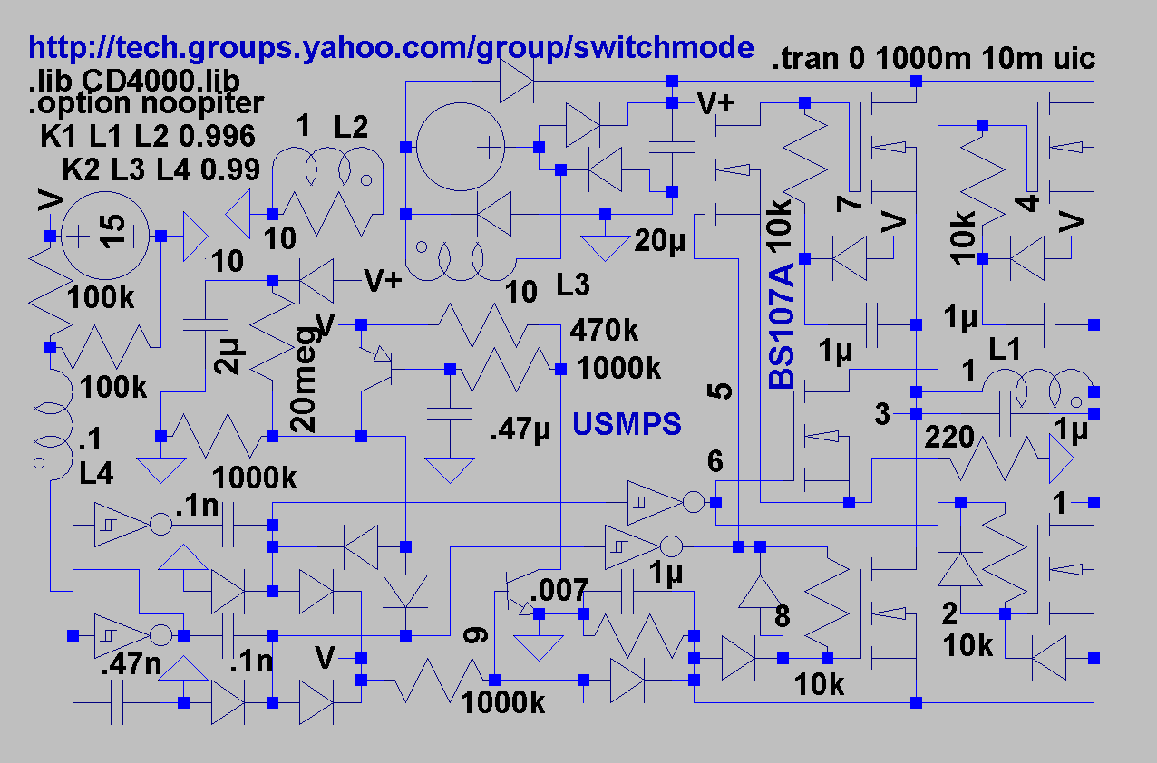

Hier noch so ein krasser Plan. Nicht von mir.
kugel, kringel

Aber das LTspice-Bildchen ist doch echt hammerhart. Da hat einer
wirklich an Bildschirmfläche gespart. Kann man nicht meckern, sehr
löblich in Zeiten des Recycelns.
