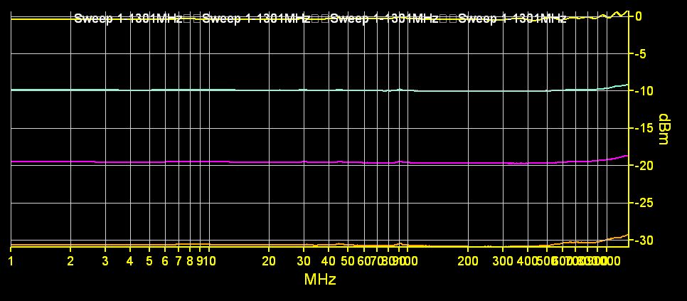

Das scheint weniger das Problem zu sein. Mit meiner BAT62 & und einem
haarstreubenden Fädeldrahtaufbau komme ich in vergleichbare Regionen
(mehr als 1.3GHz gibt mein Generator nicht her)
Der Versuch mit einem Chopper OpAmp steht immer noch aus.

Aber trotz all der Einschränkungen ist es sehr hilfreich und bringt
einem im HF Verständniss sehr voran wenn man am PC einfach ein paar
Kurven aufzeichen kann.
Mit einer reinen Einzelwertmessung mit DMM würde ich abraten, das ist
stochern im Nebel.

Achso: ungefähr linear, weil ich es nicht besser kalibrieren
kann (womit auch?).
Gruß, Guido
von Kupfer Michi (Gast)
>weil ich es nicht besser kalibrieren kann (womit auch?).
Nimm einen Pegel den du gut am Oszi ausmessen kannst.
Dann bau dir mehrere 20 & 10dB Pi PADs die du ebenfalls mit dem Ohmmeter
einzeln gut ausmessen kannst. Höhere Werte ergeben sich dann durch
hintereinanderschalten.
Wenn du 0805 Widerstände benutzt und die HF Regeln zur Leitungsführung &
Aufbau beachtest solltest du damit eine Linearität von ~+-0.5dB bis 1GHz
hinbekommen.
Besser als nix, wenn man nichts anderes hat.

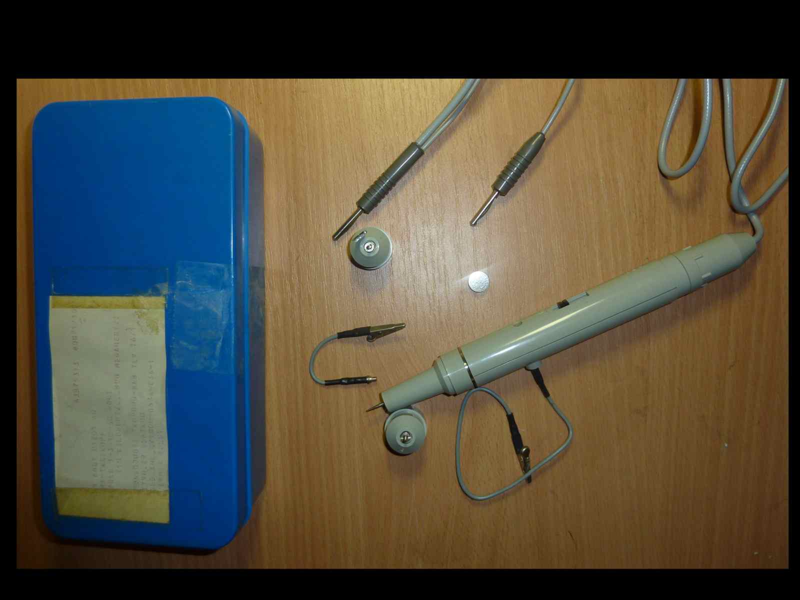

von hans-michael (Gast)
habe auf einem Flohmarkt einen alten HF-Tastkopf für ein Voltmeter
gefunden. Hersteller leider unbekannt. Dieser benötigt eine 1,5V
Knopfzelle, und ist spezifiziert 10 kHz. ... 800 MHz. An meinem R&S SMDU
Messsender liefert er sinnvolle Werte. Der Messbereich kann 1-3-10-30V
abdecken. Das zweite Bedienteil ist ein Poti für den Nullpunkt.
Irgendwie muß es also doch einen Schaltungstrick geben. (Vorspannung ?)
hans-michael@gmx.net
von Ralph B. (rberres)
Hans Michael
Bis herab zu einer Spannung von ca 200mV ist das auch kein Problem. Da
ist die Gleichspannung noch proportional der HF Spannung.
Ab ca 20mV abwärts ist der Zusammenhang quatratisch. Also die DC
Spannung ist proportional der Leistung. Die Werte dazwischen sind recht
undefiniert.
Bei ca 1mV HF Spannung ist nur noch eine Gleichspannung im uV Bereich zu
messen.
Man kann den Übergang zwischen Spannungsproportionaliät und
Leistungsproportionalität mit Hilfe einer Vorspannung etwas nach unten
schieben, aber das ist extrem temperaturabhängig und genauer wirds
dadurch auch nicht.
Ralph Berres
