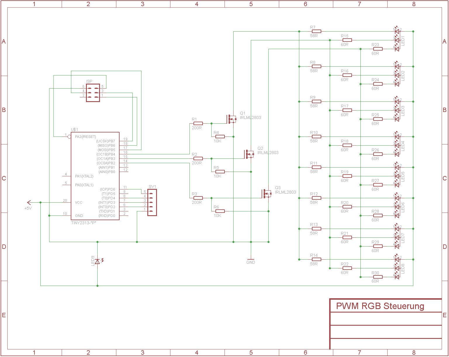

Ich bin im Moment daran mir eine Schaltung für eine RGB-Beleuchtung, die
via PWM gesteuert wird, auf zu bauen.
Das ist für mich das erste Projekt dieser Art und bin mir mit der
Hardware teilweise nicht ganz sicher. Ich hab mich hier durchs Forum
gelesen und auch im Internet umgeschaut, was letztendlich zum Schaltplan
im Anhang geführt hat.
Die verwendeten Leds sind von AVAGO Technologies, haben eine gemeinsame
Anode und ziehen 30mA (blau/grün)bzw. 50mA (rot) und sollten an 2.1V
(blau/grün) resp. 3.2V (rot) betrieben werden (Datenblatt im Anhang).
Die Led's sind absichtlich parallel beschaltet auch wenn das eigentlich
nicht so optimal ist und seriell besser wäre, allerdings möchti ich das
ganze "modular" haben bzw. in der Lage sein die Anzahl Led's in 1er
Schritten zu verändern.
Ich plane nicht mehr als 16 Leds zu verwenden, also maximal sollten
480mA bzw. 800mA gezogen werden (etwas reserve beim Mosfet kann ja aber
nicht schaden).
So viel zum Plan, allerdings bin ich mir bei ein paar Punkten nicht ganz
sicher ob ich auf dem rechten Weg bin.
Und zwar bin ich mir mit dem Transistor nicht so sicher, habe hier
öfters gelesen, dass Mosfets am besten geeignet wären für eine solche
Aufgabe, bin daher am schluss beim "IRLML 2803 TR", kann sein dass das
etwas ein Exot ist, aber bekomme den bei Conrad doch recht günstig im
Micro3 Gehäuse.
Ausserdem stehe ich mit den Datenblätter der AVR's noch etwas auf
Kriegsfuss, hab ich das recht gesehn, dass bim ATiny2313 der 4. PWM
ausgang PD5 wäre?
Für weitere Anregungen und Kritik wäre ich ebenfalls dankbar. Hoffe mal
ich bin nicht allzu weit ab vom Shuss.
Danke schon mal und noch nen schönen Nachmitag.

Das Prinzip ist ok. Denke nur daran, dass aufgrund von Bauteilstreuung
die Parallelen LEDs nicht gleich hell leuchten werden.
Daher lieber eine Höhere Spannung wählen, und in Reihe schalten. Die
Versorgung für den µC lässt sich einfach durch einen Linearregler (7805)
bereitstellen.
greets
von drpepper (Gast)
ach ja, und der LED zwischn VCC und GND würde ich einen vorwiderstand
spendieren ;)

Was mir jetzt so auf die Schnelle auffällt:
1. dem Atmel fehlen die Abblockkondensatoren
2. es fehlt die Reset-Beschaltung
Ich empfehle dir, mal auf den Webseiten von Atmel nach den
Designempfehlungen zu gucken, z.B.
http://www.atmel.com/dyn/resources/prod_documents/doc2521.pdf
Grüße
von Björn R. (sushi)
Bist du dir bei den Flussspannungen da ganz sicher?? guck lieber noch
mal nach! Typisch wäre andersrum (blau und grün >3V, rot ~2V).
LG, Björn

Danke für die Antworten. Dann scheine ich mal wenigstens nicht allzu
fern zu liegen.
Das mit den unterschiedlich Hellen Leds spielt jetzt hier nicht so eine
Rolle uf Grund des späteren Einsatzes. Das Ganze wird ne Beleuchtung für
eine Art "Bild".
Für die Versorgung dachte ich daher auch an ein Festspannungs
Steckernetzteil mit 5V und ca. 2A. Darum hab ich da jetzt au keine
Stromversorgung für den µC drauf.
Stimmt wär wohl von Vorteil wenn di Power-led auch noch nen Wiederstand
kriegt :D.
Hmm ok das mit der Reset-schaltung und den Abblockkondensatoren muss ich
mir nochmal anschauen, hab den Schlatplan von nem anderen Projekt
genommen und auf meine "Bedürfnisse" angepasst. Werd mich da nochmal
schlau machen.
Stimmt das mit den Spannungen ist andersrum, hab ich vertauscht vorhin
beim schreiben vertauscht.
Der Mosfet müsste aber eigentlich taugen oder, bei dem bin ich mir am
unsichersten.
Lg, Kevin

Bei nem 5V Gleichspannungsnetzteil tuts schon ein 10uF Elko und ein-zwei
100nF Tantal/Kerko (die kleinen blauen ;).
Für RESET: Pull-Up (100kOhm) nach 5V und Taster nach Masse (100n
parallel).
Schau wegen Störungen, dass du die Massen von µC und den FETs möglichst
früh trennst.

Noch ein Hinweis zu Deinen Vorwiderständen:
Die sind alle gleich groß! (Naja, so gut wie...)
Damit wirst Du keine schöne bzw. gleichmässige Farbmischung hinbekommen.
Das Ideale Verhältnis von R zu G zu B ist etwa 3 zu 6 zu 1, damit erhält
man ein ordentliches Weiss.
Deine LEDs haben lt. Datenblatt ca. 3:6:1.4 bei einer Bestromung von
20mA!
Die Bestromung ist auch der Knackpunkt, in Deinem Plan kriegen die LEDs
deutlich unterschiedliche Ströme ab.
Leider kann man nicht erkennen, welche der LEDs im Plan nun welche Farbe
haben sollten... ;)
Empfehlung f.d. Vorwiderstände:
- Rote LEDs  : 150R
- Grüne LEDs : 90R
- Blaue LEDs : 90R
(Falls Blau im Vergleich zu den anderen Farben zu hell ist dort mal mit
120R  bis 150R versuchen...)
Diese Widerstandswerte gelten natürlich nur für die Parallelschaltung
der LEDs mit all ihren Nachteilen.
Bei Reihenschaltung musst Du nochmal neu rechnen...

von Kai G. (runtimeterror)
Alle parallel und jeder einen eigenen Vorwiderstand - so wie immer.
Alternativ je eine Konstantstromquelle.
Oder LEDs mit 6 Anschlüssen wählen, dann klappt's auch mit der
Serienschaltung.

von Kevin N. (kepada)
Hmm ok, die Elkos und der Reset kommt noch rein.
Also die Widerstände hab ich mit nem normalen Wiederstandsrechner für
Leds berechnet. Das mit dem Verhältnis kapier ich jetzt ehrlich gesagt
nicht so ganz, ist das um die unterschiedliche Helligkeit der einzelnen
Farben auszugleichen, weil 150 bzw. 90 ist ja doch höher als "nötig"?
So, hab jetzt mal die vorgeschlagenen Änderungen vorgenommen, wobei ich
mir mit den Kondensatoren bei der Speisung nicht so ganz sicher bin.
(Naja der Reset-Schaltung Trau ich ehrlich gesagt au noch nicht so
ganz).
Und kann mir bitte noch wer das mit den Wiederständen erklären, warum da
90R und 150R besser wären owbohl sie eigentlich überdimensioniert sind?
Irgendwie seh ich den "Sinn" nicht so ganz.
Und stimmt es das "PD5" der vierte PWM Ausgang ist, beim Tiny2313, oder
hab ich das im Datenblatt falsch verstanden?
Lg Kevin

Kevin,
ja das stimmt mit dem "PD5" ... der timer/counter 0 hat zwei pwm's in
8bit (seite 66 im manual).
BTW. den reset C brauchst du nicht bei Tiny2313. Denn... den es gibt
alternate function Port A seite 163 im manual. Zu dem hat der tiny2313
power on reset generation und der reset pin intern pull up. Dies
funktioniert wunder bar und sicher.
an sonsten die block C am GND, VCC von tiny2313 sind verdammt wichtig.
Bei der Schaltung (ich muss zugeben, ich kenne die mosfets nicht) kann
sehr hohe Strom fliessen, je nach  kapazitaet gegenüber source und drain
von dem Transistor.
lg roman
von Roman (Gast)
Warum 90,150 ohm besser waeren ??
na ja .. gemaess den Daten Blatt heisst es typ. current 20mA.
also 5V-2.1V (rote led) =2.9 V
2.9V / 0.02 A = 145 Ohm.. also ca 150 Ohm und der Strom ist max. 20ma.
da die Gruene und Blaue Led mehr forward voltage haben (3.2 V) ist der
begrenz R kleiner.
Bei deinem Vorschlag, wuerdest du die Rote Led mit 50ma betreiben, was
im datenblatt als Absolute Maximum Rating angegeben ist. Bei den Gruenen
und Blauen led heisst es 30mA !! gemaess meiner Rechnung 3.2V/60Ohm bist
du bei 53mA !! ok ... im gepulstem betrieb vertraegt sie das evtl.
jedoch denke daran, 100 % pwm bist du ueber den maximum rates !!
lg roman
Also das heisst, dass ich die ganze Reset Beschaltung, sprich den
Pull-up Widerstand sowie den Kondensator und den Taster, kann ich mir
sparen. Sprich ich kanns doch so machen wie ursprünglich geplant. Ich
muss einfach ans entsprechende Fusebit denken.
Und die Kondensatoren bei der Stromversorgung kann ich jetzt so
lassen...?
Ok das mit den Wiederständen hab ich jetzt kapiert, danke. Hab mich im
Datenblatt verschaut, hab den punkt mit den 20mA typisch übersehen.
wollte möglichst nahe an die maximale Stromstärke ran kommen.
Vielen Dank nochmals.
Damit würdest du dir vermutlich auch den Weißpunkt versauen.
rot     : grün     : blau
30 %    : 59 %     : 11 %
620 mcd : 1200 mcd : 280 mcd
Das passt schon ganz gut.
So, nun hab ichs endlich geschafft.
Hier ist nochmal der überarbeitete gesamtschaltplan, sowie der
Schaltplan und das Board für die PWM-Stgeuerung, die Leds können dann
angehängt werden wie man will.
Ausserdem habe ich auf dem board alle nicht verwendeten Pins des
Tiny2313 auf Stiftleisten geführt, auch die Eingänge für den externen
Taktgeber, so kann das Board relativ einfach erweitert werden.
VIelleicht kann ja jemand was damit anfangen oder es gar gebrauchen.
Ich kann allerdings (noch) nicht garantieren, das das ganze so überhaupt
funktioniert, habe im moment keine Zeit dies aufzubauen und zu testen,
bin grad noch mit anderen Projekten beschäftigt.
Gruss Kevin
