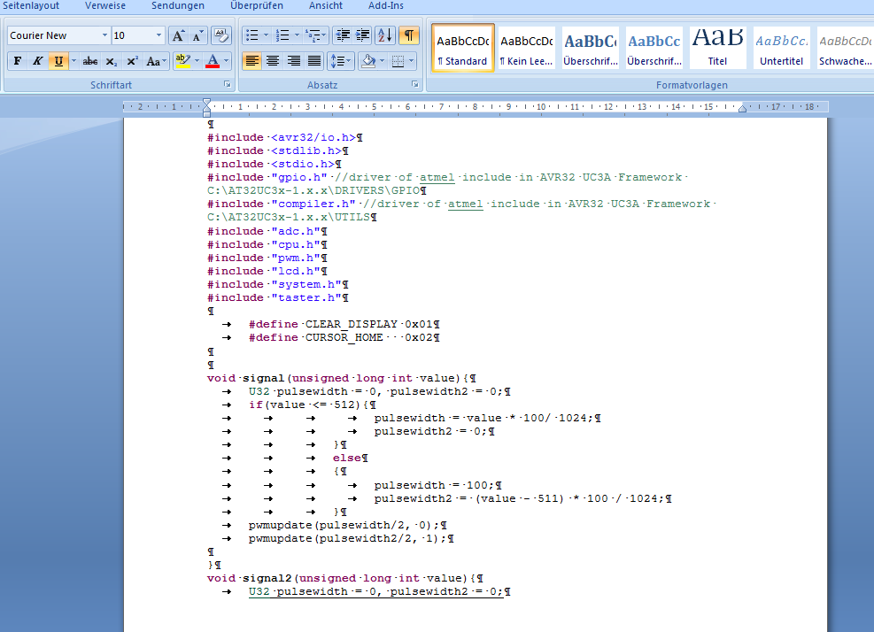

Unter Word 2007 klappt das Kopieren aus AVR-Studio ohne Probleme. Es
werden die Struktur (mit Tabulatoren) und auch die Farben übernommen.
Einzig nervig: von AVR( haha.. vielleicht liegt es daran? --> AVR32)
Studio erkannte Rechtschreibfehler werden als Unterstreichung mit
übernommen, was sich aber ratzfatz wieder behebn lässt.
PS: Wem die Tab-Abstände nicht passen, kann den gesamten Abschnitt
markieren und festlegen, wie breit ein Tab ausfallen soll. Es ist eine
ungünstige Lösung, Tabs mit Leerzeichen zu ersetzen.
