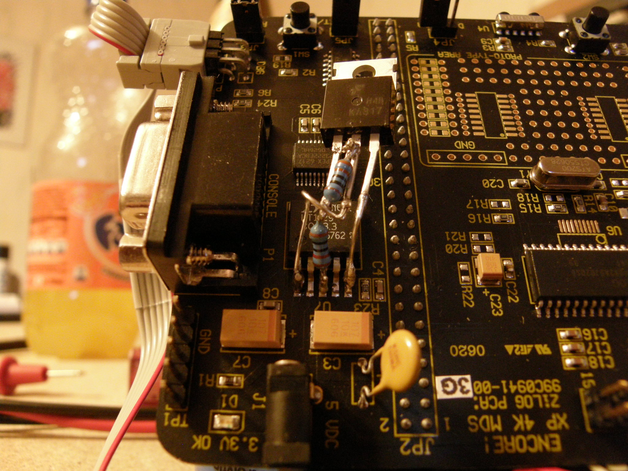

ich habe eine allgemeine Frage zu Linearreglern. Ist es normal, daß
diese durch einen wenige hundert Millisekunden langen Kurzschluß am
Ausgang kaputt gehen. Im Speziellen geht es um den LT1129-3,3V.
Das Datenblatt meint immerhin "In addition to the normal protection
features associated with monolithic regulators, such as current limiting
and thermal limiting, the device is protected against reverse input
voltages, and reverse voltages from output to input."
Nur einen kurzen Kurzschluß überlebt er nicht?
Da mein lokaler Elektroniklieferant
http://www.mikrocontroller.net/articles/Lokale_Elektroniklieferanten#Wels
leider keinen 3,3- oder 3-V-Regler hatte (der hat generell nicht sehr
viel), und keiner bei mir zu Hause lagernd war, hab ich nun aus meinen
Magazinen einen KA317 von Fairchild eingebaut und es funktioniert
wieder. Das Ergebnis könnt ihr im angehängten Bild bewundern.
Man verzeihe mir bitte die schlechte Lötarbeit (ich weiß das ist ein
Graus und normaler Weise kann ich es besser), aber leider hatte ich nur
einen sehr groben Kolben zur Hand, da ich den kleinen verborgt habe.
Mit Gruß, Iwan

Die Kurzschluss-Überlebensfähigkeit hängt sehr stark von der Differenz
Ue-Ua ab. Gerät der Regler durch den Kurzschluss außerdem noch ins
Schwingen ist es schnell vorbei.
von Ben (Gast)
kurzschluß am ausgang kann immer irgendwas kaputtmachen, da einen moment
lang sehr viel verlustleistung auf engstem raum anfällt bis die regelung
das erkennt und eingreift. dabei gibts ja immer einen kleinen zeitverzug
bis etwa die thermosicherung das problem erkennt oder die regelung ihre
abschaltschwelle erreicht. ohne genug thermischen spielraum oder bei zu
großem strom (z.b. wenn ohne widerstand ausgebremst) macht da jeder
normale transistor den deckel auf. offenbar auch der im LT1129... "ich
will hier raus" hat er gesagt! ;)

Ich habs grad' nochmal mit dem KA317 überprüft, der ist anscheinend
wesentlich robuster. Auch Kurzschlüsse im Sekundenbereich machen ihm
nichts aus :-) Ich hoff' ich find in nächster Zeit einen passenden
3V3-Regler der auf die Pads des Boards passt. Denn meine Bastellösung
gefällt mir nicht wirklich.

Da mir meine Bastellösung natuerlich nicht optimal bekommt, bin ich auf
der Suche nach einem Ersatz-Spannungsregler. Ich brauche einen im
D2PAK-5, mit der selben Belegung wie der LT1129. Die Belegung muß also
wie folgt sein:
---------          Das soll das D2Pak-5 sein, Ansicht von oben.
|        |         1...Output
|        |         2...Egal
|        |         3...GND
---------          4...Egal
| | | | |          5...In
1 2 3 4 5
Kennt da jemand einen passenden?

Ich hab' mir jetzt einfach noch drei LT1129 bestellt, die müssten am
Dienstag ankommen. Leider gibt es anscheinend nirgends einen
pinkompatiblen Ersatztyp eines anderen Herstellers. Einstweilen lass'
ich einfach meine Bastellösung - wie sie im Bild ist, nur den 1129er
hab' ich schon ausgelötet - bestehen. Muss ich eben in Zukunft besser
aufpassen.
> wenn es die  vorhandene Verlustleistung zulassen würde (Laststrom weißt Du > ja
eher als ich).
Die Leistung ist da gar kein Problem. Im höchstfall schätz' ich, dass
100mA drüberrinnen. Es handelt sich um ein Zilog MCU-Experimentierboard,
probeweise hab' ich den Regler 'mal überbrückt, siehe da, der Chip ist
sogar 5V-tolerant, im DB steht absolute Maximum von 3,6V. Natuerlich ist
auch das keine Lösung auf Dauer.

von Wolfgang B. (Firma: Wolftec GmbH) (wbeppler)
hi,
ist zwar bekannt dass lt's gerne drauf gehen, doch die ursache liegt
selten im kurzschluss, denn strom = waerme und die kann kurzfristig
abgeleitet werden.
spannung heisst durchschlag und zerstoert viel oefters. also vermute ich
eher ein schwingen oder transienten die einschalgen.
mach doch das original wieder rein, sichere mit schnellen (kleinen)
kondensatoren oder mach in dem flachbandkabel (dein bild) nen ferrit
rein.
ich kenne den aufbau nicht, doch das problem umgehen ist oft weniger
sinnvoll als die ursache zu bekaempfen
gruss
w. :-)
von Иван S. (ivan)
> rein.
Habe heute wieder Original-Ersatz bekommen, da es diese Pinout
anscheinend sowiso nur von LT gibt. Jetzt funktioniert wieder alles. Das
Flachbandkabel kanns eigentlich nicht sein, das is nur zum Flashen.
Ich werde in Zukunft einfach besser aufpassen und weniger
experimentieren. Zumindest nicht an solch relativ teuren Boards.
Gruß, Iwan
