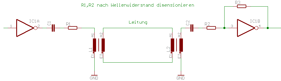

von Helmut L. (helmi1)
Wenn dir die RS485 Treiber zu teuer sind ...
Es geht auch mit 2 Uebertrager und 74xx04 ICs.
Du must nur  den Wellenwiderstand richtig anpassen.
Gruss Helmi
