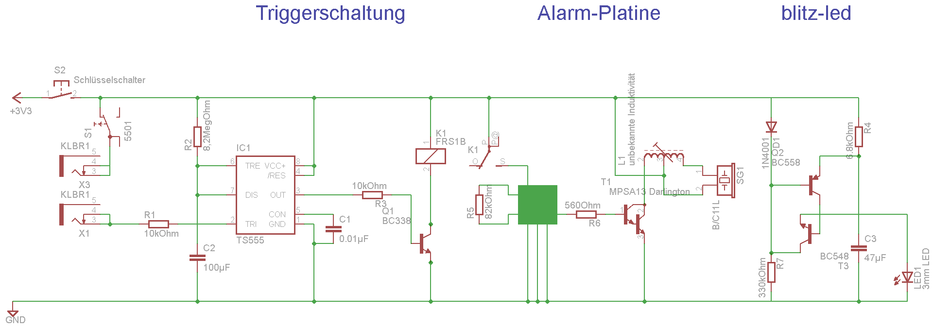

ich habe vor kurzem hier meine Fahrrad-Alarmanlage zur Hilfediskussion
gestellt (danke noch einmal für die antworten). Nun ist diese fast
fertig, ich habe nur noch ein Problem, dass für viele von euch
wahrscheinlich einfach zu lösen ist:
Die Leitung für die Stromversorgung (siehe Schaltbild) wird über einen
Schlüsselschalter geschlossen. Nun habe ich das Problem, dass beim
erstmaligen Einschalten nach Batterieanschluss der von mir verwendete
TS555 Timer einmalig getriggert wird, also die Alarmsirene einschaltet.
Da ich nicht vorhatte einen externen Reset-Knopf anzubringen (sinnfrei
bei einer alarmanlage :D ) brauche ich einen Tip, wie ich intern den
TS555 "entprellen" kann, sodass er nicht beim ersten Stromanschließen
(Schlüssel-Ein) triggert.
Irgendwelche Vorschläge?
Viele Grüße
Alex
von Alex (Gast)
zur kurzen erklärung noch: die zwei "jacks" auf dem schaltbild ganz
links (KLBR1 und 2) sind natürlich geschlossen, wenn die anlage in
betrieb ist. bei unterbrechnung wird der alarm getriggert.
von (prx) A. K. (prx)
Der 555 triggert wenn er gegen GND geschaltet wird. Hier gibt es nichts,
was das tut. Der Strom fliesst aus dem Trigger raus, nicht rein.
Zur eigentlichen Frage: Der 555 hat einen Reset-Anschluss. R/C-Glied
daran könnte helfen.
von Alex (Gast)
du meinst R/C in reihe an reset gegen high?
Nö, R hoch, C runter. Hält Reset eine Weile aktiv und übersteuert damit
den Trigger.
von Alex (Gast)
spitze, läuft. vielen dank
