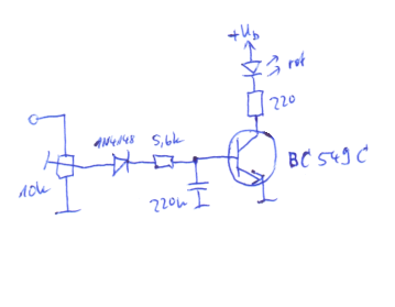

von Kai Klaas (Gast)
Hallo Thomas,
>läßt sich das einfach realisieren??
Zum Beispiel so wie im Anhang. Diese Schaltung ist wirklich sehr einfach
und für die meisten Fälle sogar ausreichend genau.
Mit dem Poti kannst du die Ansprechschwelle etwas variieren. Bei deiner
+/-5V Versorgung kannst du das Poti eventuell sogar ganz weglassen.
Die 220R begrenzen den Strom auf rund 15mA bei +Ub = 5V.
Kai Klaas

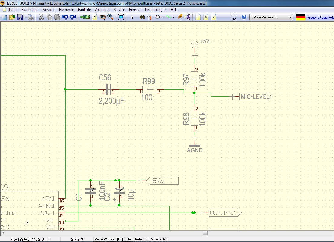

von Knut B. (Firma: TravelRec.) (travelrec) Benutzerseite
>PWM im Mischpult... juhuuu
Alles eine Frage des Layouts und der Spannungsversorgung.
>Aber aus interesse: Wie schließt Du ein Audiosignal an den ADC? Was
>machst Du mit den negativen Spannungsanteilen?
Der betreffende ADC-Pin wird mit einem hochohmigen Spannungsteiler auf
Vcc/2 vorgespannt. Über einen Folienkondensator und ggf. einen
Serienwiderstand zur Spannungsanpassung wird die Signalspannung an den
ADC-Pin gleichspannungsfrei angekoppelt. Die Signalamplitude bewegt sich
also von 512...1023 für die positive und von 511...0 für die negative
Halbwelle. In der Firmware werden beide Halbwellen die Maximalwerte
gegenüber des virtuellen Nullpunktes gebildet und damit dann
weitergerechnet. Somit erspart man sich externe Präzisionsgleichrichter.

von Thomas B. (escamoteur)
@Andy: vielen Dank!
@Travel: Meinst Du inetwas so? "MIC-LEVEL" geht an einen der ADCs des
AVR.
Tom
Ja, so ähnlich. Den Serienwiderstand R99 würde ich auf 10k nehmen, damit
er etwas nützt und der Kondensator C56 kann 1µF klein sein.

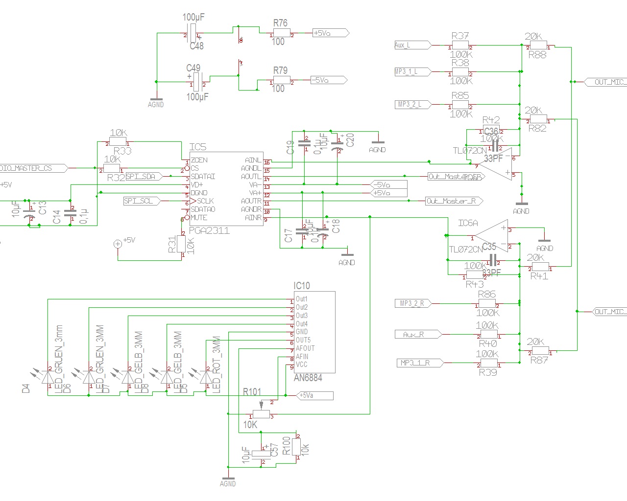

@Travel: Ja, war mir schon klar, dass die Werte wahrscheinlich noch
nicht so passen werden.
Ich werde aber trotzdem den AN6884 für einen Einfache Aussteuerung vor
dem Master verwenden.
Hab ich den so richtig angeschlossen?
Tom
Hallo Thomas,
du hast garnicht zu meiner Übersteuerungsanzeige Stellung genommen...
Kai Klaas
@Andi: Hab ich den AN6884 so richtig angeschlossen??
Wieso brauchen die LEDs eigentlich keine Vorwiderstände?
Tom
@Kai: Sind das 220n oder 220µ??
Kann ich so wie angehängt zwei Kanäle zusammenfassen??
Tom
Konstantstromquellen-Treiber
Hallo Thomas,
220n.
Wenn du dem zweiten Kanal auch ein Poti und eine Diode spendierst und
dann beide Kathoden zusammenhängst, ja.
Versteh mich nicht falsch. Ich wollte dir nicht das Ding aufschwatzen,
sondern einfach nur wissen, ob du es gesehen hast.
Kai Klaas
Wieso  brauche ich dafür getrennt einen Poti und Diode?
geht ja nur um linken & rechten Kanal des selben Eingangs
Tom
Wenn du es so machst, entsteht ein Monosignal daraus. Willst du das?
Kai Klaas

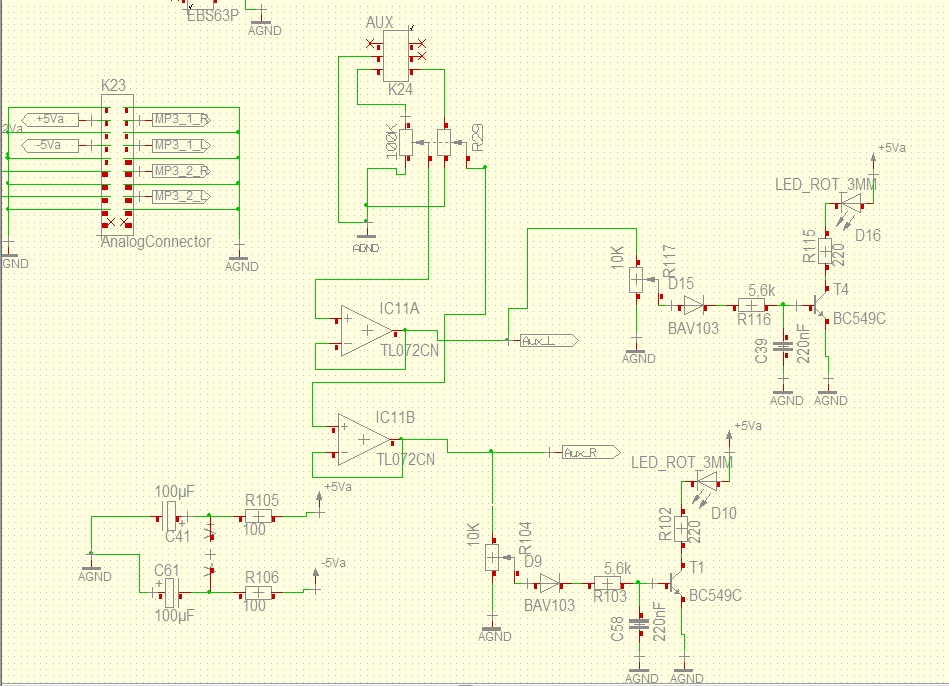

> Kai Klaas
Geht mir ja nur darum zu wissen, ob auf dem Eingang zu viel Pegel
reinkommt. Wäre nicht auch bei der Version mit zwei Potis + Dioden nicht
genauer bestimmt ob ein oder der andere Kanal übersteuert?
Hallo Thomas,
>Was sagst Du zu dem Kommentar bezüglich "ziemlich niederohmig?"
In der Schaltung, in der ich die Übersteuerungsanzeige einsetze, ist der
Schleifer des 10k-Potis ziemlich weit unten, weswegen die Belastung
nicht deutlich unter 10k geht.
Die LED zieht 15mA und der Transistor braucht schon ein wenig
Basisstrom, um den Transistor voll durchzusteuern. Aber vielleicht
kannst du ja das Poti und den 5k6 Widerstand etwas vergrößern?
Wenn du eine ultra-helle LED verwendest, könntest du den LEDstrom auf
5mA drücken und dann auf jeden Fall Poti und 5k6 Widerstand etwas
vergößern.
Die Schaltung sollte in jedem Fall von einem OPamp Ausgang direkt
getrieben werden. So, wie du das geplant hast, also am Schleifer eines
hochohmigen Potis, geht es leider nicht.
Sorry, aber das habe ich jetzt überhaupt nicht verstanden...
Kai Klaas
Ok, dann pack ich einfach noch einen OPV mit Verstärkungsfaktor 1
dazwischen, bzw. Währe das dann ein Spannungsfolger?? dazwischen.
> Kai Klaas
Sorry, war unklar. Wenn Du jeden Kanal mit einem Poti und Diode dann auf
den selben Transitor gibst, dann ist dass doch im Prinzip das selbe wie
wenn ich die Signale davor zu einem Monosignal zusammenfasse, oder
nicht??
Gruß & Danke
Tom
Hallo Thomas,
Ja genau.
>nicht??
Eigentlich nicht. Durch die Dioden bleiben beide Signale vollkommen
getrennt.
Kai Klaas

Das mit den Dioden funktioniert nicht. Du hast ein
Wechselspannungssignal mit einer positiven und einer negativen Halbwelle
gegenüber Masse. Wenn Du die Kanäle unbedingt zusammenfassen mußt (wieso
eigentlich?) mußt Du 2 OVs als Spannungsfolger an jeden Eingang schalten
und die Ausgänge der OVs mit je 2 Widerständen auf Dein
Aussteuerungstrimmpoti schalten. So wie Du es anfangs gedacht hast. Im
Übrigen ist der AN6884 ein Schätzeisen mit über 10% Streuung und
Ungenauigkeit.
>Ja, aber sie addieren sich in Ihrer Wirkung dann doch am Transistor,
>oder nicht?
Ich weiß nicht was du mit "Addieren" meinst, Thomas. Die größere von
beiden positive Halbwellen bestimmt, wie sehr sich der 220n Kondensator
auflädt, wie hell und wie lange also die LED aufleuchet.
Das Zusammenführen von mehreren Kanälen auf eine einzige
Übersteuerungsanzeige macht eigentlich keinen Sinn, da du ja im
Übersteuerungsfall garnicht weißt, welcher der Kanäle zu laut ist und
runtergedreht werden muß. Lediglich Stereosignale, bei denen die Pegel
immer gleichzeitig beeinflußt werden (Stereopoti) lassen sich so
zusammenfassen. Dazu hängst du an geeigneter Stelle im Signalpfad,
direkt am Ausgang eines OPamp des linken Kanals ein 10k Poti nach Masse
und führst den Schleifer über eine Diode zur Übersteuereungsanzeige. Mit
dem rechten Kanal machst du das gleiche. Jeder Kanal hat also ein 10k
Poti und eine Diode, wobei beide Kathoden der Dioden zusammengehängt
werden und dann in den besagten 5k6 Widerstand und die anderen Bauteile
münden.
Wie meinst du das?
Kai Klaas
>Wie meinst du das?
Na, Du bekommst nur eine Halbwelle zu lesen. Es gibt aber Signale, die
asymmetrisch gelagert sind, gerade bei elektronischer Musik oder bei
oberwellenreichem Material. Du siehst auf Deinem Pegelmeter also grünes
Licht, in Wirklichkeit kratzt aber die negative Halbwelle gerade an der
Übersteuerungsgrenze und das Pult fängt an zu zerren. Man muß immer die
Maxima der beiden Halbwellen in die Aussteuerungsanzeige miteinbeziehen,
sonst kann man sich das auch sparen.
>Man muß immer die Maxima der beiden Halbwellen in die >Aussteuerungsanzeige
miteinbeziehen, sonst kann man sich das auch sparen.
Na, na, als Übersteuerungsanzeige ist das schon brauchbar, da du in der
Regel die Schaltschwelle 6dB unter die Übersteuerungsgrenze legst.
Kai Klaas
Kuckt mal, hab ich dass mit dem Spannungfolger so richtig gemacht?
von J. S. (Gast)
Was sollen denn die 100R in den Zuleitungen?
Du meinst bei der Spannungsversorgung? Soll zusammen mit den
Kondesatoren als Spannungssiebung wirken.
Tom
Hallo Thomas,
Einwandfrei!
Du könntest bei dem Poti R29 noch von jedem Schleifer einen hochohmigen
Widerstand nach Masse schalten. Das erzwingt einen kleinen Strom durch
den Schleifer und bewahrt das Poti vor vorzeitigem Ausfall (-> Dry
Circuit Problematik).
Kai Klaas

von HildeK (Gast)
>Wurde mir empfohlen noch einen Buffer zwischenzuschalten. Was ist das?
http://www.mikrocontroller.net/articles/Datei:Op-spannungsfolger2.png
Muss natürlich nicht ein LM1458 sein.
Noch mal ein Spannungsfolger? reicht das Signal des OPVs davor nicht
aus??
Tom
von HildeK (Gast)
>aus??
Ich habe dir oben nur den Begriff erklärt.
Wenn ich die Schaltung anschaue, sollte keiner notwendig sein, den die
Last beträgt minimal mit R103/R116 5,6k. Es ist aber so, dass immer bei
den Signalspitzen zusätzlich diese Last sichtbar ist - und das erhöht
dann minimal die Verzerrungen. Ob es noch messbar ist, bezweifle ich.
Der zusätzliche Buffer schafft hier einfach klare Verhältnisse und
garantiert eine Abtrennung.
Direkt an der Basis der beiden Transistoren hätte ich noch einen
Widerstand bevorzugt. Durch die BE-Strecke können sich die Cs 39/58 ja
nur bis auf 0.7V aufladen und bei 0.6V ist die LED schon wieder fast
dunkel. Mit dem Widerstand verlängert sich bei großer Übersteuerung und
kurzen Spitzen die Leuchtdauer der LED, was zu einer besseren Anzeige
führen sollte.
Dank Dir, ich setz also noch einen 072er rein.
Von der Basis wohin soll der Widerstand gehen?
Tom
von HildeK (Gast)
In Serie mit der Basis! Zwischen dem 220nF und der Basis.
Das soll einfach möglich machen, dass sich das C auch über die 0.7V
aufladen kann und solange den Transistor offen hält, bis eben die
Spannung am C wieder auf die 0,6 ... 0,7V gefallen sind.
Wie groß würdest Du so einen Widerstand denn dimensionieren? sind 10k
ok, also etwa das doppelte wie der Widerstand der den C aufläd?
von HildeK (Gast)
Ja, 10k passen schon.
Aber ich würde den Quellwiderstand niederohmiger machen, so dass sich
das C schneller auflädt. Es ist halt die Frage, wie lange ein großer
Pegel anliegen soll/muss, bis er angezeigt wird. Manche wollen hier eine
deutlich integrierende Wirkung haben.
Wenn du sowieso vorhast, einen Buffer als Entkopplung zu spendieren,
dann mach das Poti vor den Buffer. So, wie es jetzt ist, ist ja nicht
nur der 5k6-Widerstand für die Ladezeitkonstante verantwortlich, sondern
auch das Poti. Und das verändert seinen Quellwiderstand je nach
Potistellung von 0 ... 5k. Keine klaren Verhältnisse.
Hi Hilde,
hab ich gerade gegen den Buffer entschieden (siehe Layout-Thread), da
Target mit nicht mehr PINs erlaubt, stoße schon knapp an die 700.
Ich kann dann ja einfach mal verschiedene Widerstandswerte ausprobieren.
Aber ich habs verstanden, dass der vor der Basis auf jeden Fall größer
sein muss als der vor dem Kondensator.
Danke und Gruß
Tom
von Andy (Gast)
ja.. sieht gut aus soweit (sorry für die späte meldung )
gruss Andy
> führen sollte.
Hallo HildeK,
ich habs ausprobiert. Ohne Widerstand leuchtet die LED heller und ist
besser zu sehen.
Tom
