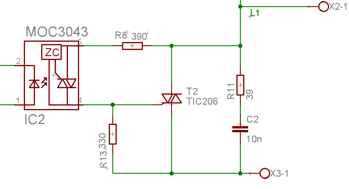

Ich habe an elektrischen Rolladen (Motor Selve TR 2/25) elektronische
Schalter TIC206D gemäß dem beigefügten Bild eingebaut. Logischerweise
gibt es nur an oder aus-Funktion, keine Modulation des Triacs.
Auf-Ab-Lauf funktioniert tadellos. Die Motoren haben aber eine
Drehmomentabschaltung für den oberen Endanschlag. Problem ist, dass bei
Erreichen des Anschlags mein R8 regelmäßig durchbrennt. (Meine Theorie:
höhere Kraft - mehr Strom - Schaltung verträgt Strom nicht).
Allerdings frage ich mich, warum der Haltestrom so groß wird in das
Triac-Gate, dass der Widerstand durchbrennt. Vielleicht liege ich auch
mit meiner Vermutung falsch?
Hat jemand eine Erklärung/Verbesserung??

von derKoch (Gast)
das hat evt. mit der Induktion aus dem Motor zu tun? Der Triac schaltet
doch sicher in jeder Halbwelle ab - aber die Motorspule treibt dann noch
ordentlich Strom durch R8 und R13 ?? evt. musst du den Optokoppler noch
mit zumachen beim Nulldurchgang, kann aber sein dass der dann auch mit
wegfliegt...

Ist prinzipiell ein Thema, aber das Fehlerbild passt nicht. Nicht das
eigentlich Abschalten (z.B. Rolladen halb unten) ist das Problem,
sondern nur dann, wenn die Endposition erreicht ist und der Motor
aufgrund Drehmomentabschaltung kräftig zieht.
Selbstinduktion müsste beim Abschalten passieren.
Timo
von Timo (Gast)
Ich habe den Strom beim Erreichen der Endposition nachgemessen, er geht
von ~0,76A auf ~0,25A runter, gemessen allerdings mit einem DMM -
Spitzen sehe ich damit wohl nicht.
Beim obigen Fehlerfall sind die Triacs gestorben, allerdings habe ich
keine Erklärung dafür, da das "normale" Ein/Ausschalten problemlos
vertragen wird (Stichwort Spannungsspitze beim Abschalten der
Induktivität). Vermutung: Triacs sterben und Laststrom fließt via
Gate,wodurch der R abbrennt.
Brauche dringend Hilfe, die Schaltung sollte eigentlich in den Wanddosen
versenkt werden - die Tapete wartet schon...!
Timo
von Robert W. (rweber)
Servus,
das kommt mich doch sehr bekannt vor :-) Ich hatte genau das gleiche
Problem, allerdings mit SSR Relais. Immer wenn der Endschalter den Motor
abschaltete war das SSR im Eimer.
Diese Rolladenmotoren sind Drehstrommotore, die mit einem
Phasenschieberelko betrieben werden. Schaltet der Endschalter in einer
Richtung aus, so gibt es eine Spannungsspitze die dir den Triac
durchhaut. Noch schlimmer ist die Spitze auf der Leitung der
Gegenrichtung, da habe ueber 700V gemessen.
Meine Loesung: Ein mechanisches Relais mit Umschaltkontakt fuer die
Richtung, davor (bei mir aus Platzgruenden) ein SSR fuer an/aus. Dadurch
ist auch schergestellt, dass niemals beide Anschluesse gleichzeitig
Strom bekommen, das moegen die Rollomotoren naemlich garnicht.
Edit: Das ist natuerlich keine Erklaerung fuer deinen durchgebrannten
R8, aber vielleichts hilfts ja bei Problemen die dich noch erwarten
koennten.

von Timo (Gast)
Ich sehe es kommen, ich werde auf Relais umsteigen müssen...
Was ich allerdings nach wie vor nicht verstehe: warum gehen die Triacs
nur beim Erreichen der Endposition durch, nicht aber beim beliebigen
Abschalten während des Hoch- oder Runterlaufens. Dort entstehen doch die
gleichen Spitzen?!
Timo
Nicht ganz.
Wenn du wärend des Hoch- oder Runterlaufens den Triac abschaltest, so
schaltet er im Nulldurchgang und die Spitzen bleiben aus. Der
Endschalter hingegen schaltet beim Erreichen der Endposition aus, egal
an welcher Stelle sich der Sinus gerade befindet.
Das hat mich fast zur Verzweiflung gebracht. Meine SSRs sind beim
Endanschlag abgeraucht, aber eben nicht immer, sondern nur so alle 5
mal. Lag der Abschaltzeitpunt nahe am Nullduchgang, so waren die Spitzen
relativ gering. Erst nachdem ich mir einen Trenntrafo organisiert hatte
und mit dem Oszi ran bin, kam ich der Sache langsam auf die Schliche.
Die ganze Rumprobiererei mit VDR und Snubber Netzwerk hat alles nix
gebracht.
Ich hänge mal meinen Schaltplan an. Läuft mittlerweile seit ca. 1 Jahr
und 18 Rollos ohne Probleme.
Gruss,
Robert

von Timo (Gast)
@Robert: Danke für die Info, die Erklärung für Abschaltung bei nicht
Null-Durchgang leuchtet mir ein und klingt plausibel.
Was passiert bei Dir aber beim Erreichen der Enschalter? Da sind sowohl
Relais als auch SSR geschaltet und der Überspannung ausgesetzt? Oder
wird das alles mit R8/R9/R10 geschluckt?
Bdw: Hausautomatisierung per 1-Wire, ist das Protokoll nicht sehr
pingelig...(meine persönliche Erfahrung)?
Ich habe jetzt die Variante mit zwei Relais (eines für Ein/Aus, das
andere für Umschaltung) umgesetzt und eingebaut. Mal sehen wie lange die
Relais das mitmachen. Die habe ich aus einer defekten Heizungsstuerung
und sollten mit 8A und 12A ausreichend sein. Da diese Angaben wohl
Halte- und nicht Schaltströme sind bin ich auf die Lebensdauer gespannt.
Wird dann wohl lustig, wenn ich die Tapete teilweise runtermachen muss,
um an die in Schalterdosen versenkten Schalter zu kommen...
Timo
Servus,
Die Kurx an der Geschichte ist, dass das SSR leitend ist, wärend der
Endschalter auslöst, dann gibts dort auch keine Spannungsspitze. Es hat
mir immer das jeweils gesperrte SSR zerlegt, niemals das leitende.
Im Ruhezustand ist das Relais nicht angezogen. Schaltet das SSR durch so
fährt der Rollo nach oben (LRECHTS an Phase). Ist der Endschalter
erreicht, so kommt die Spitze ueber LLINKS zurueck und läuft ins Leere.
Das Praktische mit dem SSR ist auch, dass es immer im Nulldurchgang
abschaltet -> Keine Funken am mech. Relais. Auch nicht beim Einschalten.
Als Erstes wird mit dem mech. Relais die Richtung eingestellt, einige ms
gewartet bis die Relaiskontakte mit dem Prellen fertig sind, und dann
gibt das SSR Saft drauf.
Beim Ausschalten (mittendrin, nicht am Endanschlag) ist es genau
andersrum: Erst mit dem SSR den Saft wegnehmen, ein par ms warten, bis
sicher ein Nulldurchgang war, dann kann das mech. Relais wieder
abgeschalten werden -> Wieder keine Funken.
> Gruß
> Timo
von Timo (Gast)
so, die ersten Relais kleben - prima !!! Aber war auch mein Fehler, sind
definitiv zu schwach ausgelegt.
Ich möchte jetzt folgende Type einbauen: Reichelt FIN 41.31.9
http://www.reichelt.de/?;ACTION=3;LA=444;GROUP=C33;GROUPID=3293;ARTICLE=28320;START=0;SORT=user;OFFSET=16;SID=29whCqMKwQAR0AABaKzlYe1f09f00c76815d0f1699f02f577c40a
Die technischen Daten
Anzahl der Kontakte  1 Wechsler
Max. Dauerstrom/max. Einschaltstrom A  12/25
Nennspannung/max. Schaltspannung V AC  250/400
Max. Schaltleistung AC1 VA  3000
Max. Schaltleistung AC15 (230 V AC) VA  600
1-Phasenmotorlast, AC3 - Betrieb (230 V AC) kW  0,5
Max. Schaltstrom DC1: 30/110/220V A  12/0,3/0,12
Min. Schaltlast mW (V/mA)  300 (5/5)
Kontaktmaterial Standard  AgNi
Obwohl ich Varistoren drin habe, gibt es noch (bei den zu kleinen
Relais) ordentlich Funken.
Was meint Ihr, halten diese Relais das dauerhaft aus??

eine Alternative wäre bei Steuerung mit SSR vor Erreichen des
Endanschlages abzuschalten. Aber dazu bräuchte man eine zuverlässige
Absolutposition. Kriegt man das einfach hin?
von Timo (Gast)
@Carsten
Mein Relais war definitiv nicht für eine AC Last mit 230V ausgelegt. Ich
schätze Dein Relais ist nicht ganz falsch, würde aber nach jetziger
Erfahrung soviel Reserve einbauen, wie möglich und einbaubar sind.
Kritisch ist in jedem Fall der Schaltstrom, nicht der Haltestrom.
Der Parameter AC3 gibt Dir eine Angabe zum Schalten induktiver Lasten,
daher solltest Du darauf ein Augenmerk haben.
