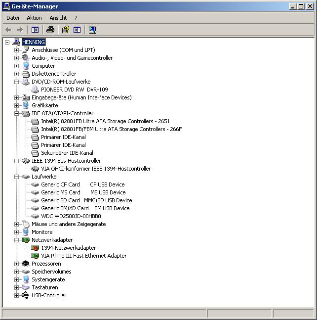

von Gutgläubiger (Gast)
Erscheinen deine optischen Laufwerke überhaupt im Gerätemanager?
von Gast (Gast)
Diese werden angezeigt. Siehe Bild im Anhang.

von oszi40 (Gast)
Wenn ich das so lese, sind wohl mehrere Sachen zu prüfen:
-Wenn NUR der Admin brennen kann, dann fehlen dem ARMEN User Rechte. Da
hilft evtl. Nero UPDATE! und "Burning Rights"
-Wenn gar kein Brenner-Laufwerk auf dem Arbeitsplatz zu finden ist, dann
Auge in Gerätemanager und Ereignisanzeige werfen um weitere Hinweise zu
bekommen. Es gibt auch kaputte Brenner.
Wenn ich das Gast_Bild oben sehe, dann wurde ein DVD-Pioneer-Brenner
erkannt.
Evtl. wurde der Laufwerksbuchstabe durch ein anders USB-Gerät geklaut?
Um das zu vermeiden vergebe ich Brennern meist einen Buchstaben weiter
hinten!
Auge in Datenträgerverwaltung wäre nützlich.
Notfalls Brenner-HW an anderem PC erst mal testen
