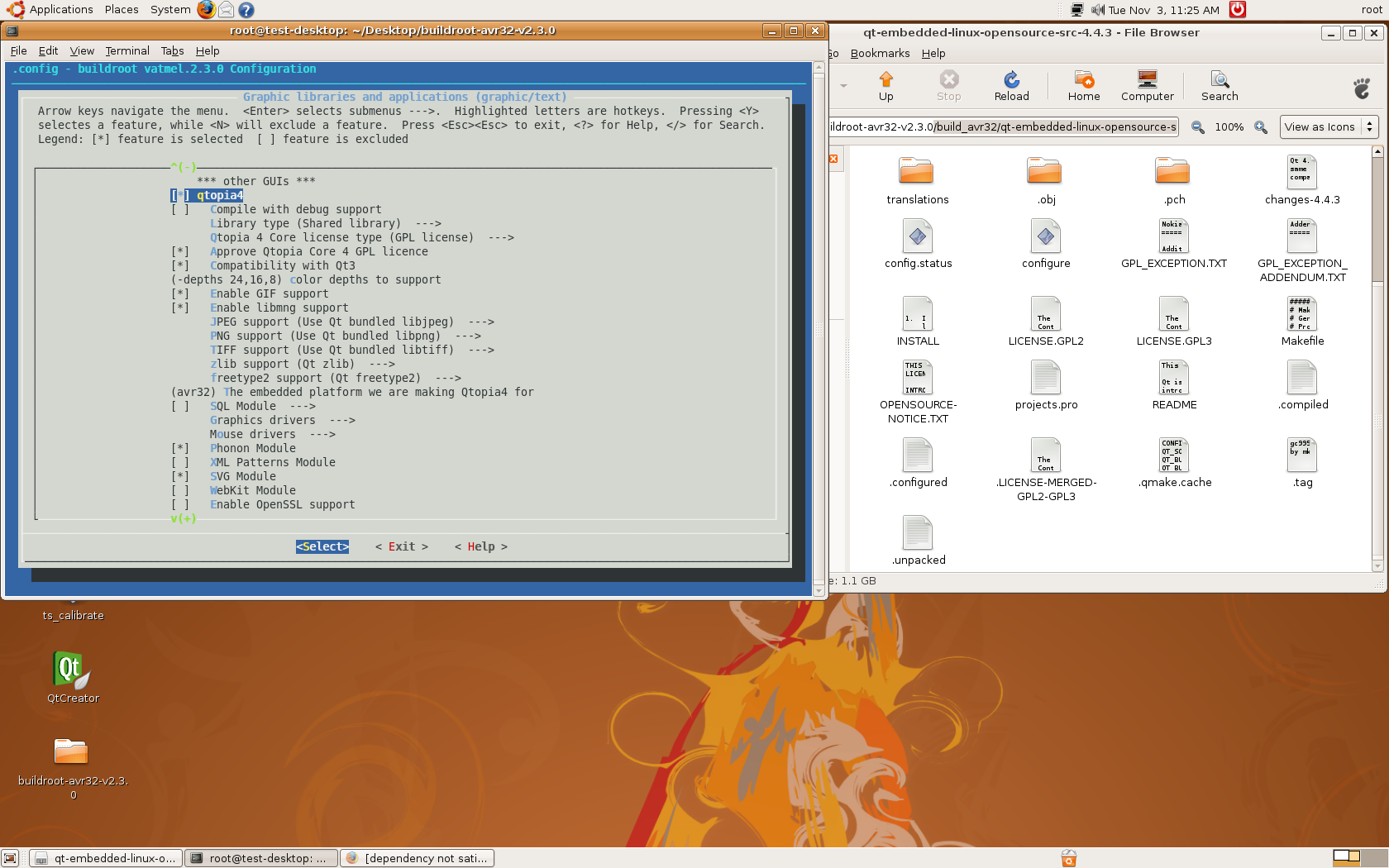

von Ulrich P. (uprinz)
So, hab mal ein bisschen herum probiert.
In dem mitgelieferten Buildroot gibt es im x11r7 einige Bezüge auf
darunter liegende Verzeichnisse und deren Config.in, die einfach nicht
existieren. Habe also zum Teil einfach die Verzeichnisse und leere
Config.in Dateien erstellt. Andere habe ich in der Bezug nehmenden
Config.in einfach auskommentiert.
make menuconfig schmeißt nun einige Fehlermeldungen aus, startet aber
und bastelt nach einigen Probeänderungen auch ein Kernel und ein rootfs.
Die in dem Datenblatt angegeben UBoot Änderungen um von NFS zu booten
sind unverständlich, unvollständig und unkomfortabel. Also habe ich mal
die Dinge von der AT91RM9200 und einigen Threads hier über den AP7000
zusammen gesammelt und was auf die Beine gestellt.
Und weil dieses Forum ein ständiges Geben und Nehmen ist, darf ich jetzt
noch mal was fragen :)
Ich würde gerne ein nette grafische Oberfläche gestalten. Es gibt da
scheinbar tausend Wege das zu tun. Mir gefällt QT ganz gut, weil es
gleich mit einer passenden Oberfläche und ähnlichem geliefert wird.
Allerdings bekommen ich es nicht hin, etwas darunter für den AVR32 zu
entwicklen.
Was hab ich:
QTcreator unter Windows und unter Linux
Buildroot config mit QT-Unterstützung in der Target-Package Selection.
Jetzt finden sich viele Hinweise, dass man neben dem QT für den
Entwicklungs-PC auch ein Library Paket für das Target runter laden,
dieses für den AVR32 patchen und dann compilieren muss.
Leider sind alle Links dazu noch mit Bezug auf die Trolltech Seite, aber
Nokia hat das ja alles eingesackt und ich finde die entsprechenden Links
dort nicht wieder.
Auch beziehen sich die Anleitungen in den verschiedenen Foren auf die
Versionen 2.2.x bis 2.4.x, ebenso die Patches. Nokia bietet aber schon
die Version 2.5.x
Nun bin ich etwas verloren....
Kann mir mal jemand bitte die Schritte von nach dem  Runterladen des
QTcreators bis zum ersten Demo-Programm erklären? Also wie generiere ich
welche Library für den AVR32, damit dieser mal einen leeren QT-Desktop
anzeigt, oder eine Message-Box mir Hello World?
Das ist absolutes Neuland für mich, da ich eher der Low-Level Freak bin,
also Treiber und so. Ich will aber nicht immer nur im Verborgenen
existieren :)
Gruß Ulrich

mit make menuconfig unter "Package Selection for the Target"/"Graphic
libraries and applications"/"qtopia4" und die "GPL-licenze" und evtl.
noch compatiblity with QT3" auswählen. Alles als fest auswählen, nicht
als modul. Dann wieder make. Lange warten :(

menuconfig ist im übrigen sehr unübersichtlich. Installiere dir
"xconfig"
von ... (Gast)
die Farbtiefe kannst du im menuconfig unterhalb von QT ändern.
Naja, es ist an sich schon deswegen unübersichtlich, weil es an mehreren
Stellen die gleichen Optionen anbietet. Es gibt mind. zwei Stellen, um
tiff Support zu aktivieren und auch drei für Framebuffer Sachen.
So, nun ist ein weiterer Lauf am Ende, also wieder das rootfs ins nfs
bringen und reboot :)

> Eine Einstellung der bpp finde ich nicht.
weiter unterhalb von wo du QT im menuconfig aktiviert hast.
sieht ungefähr so aus: (-24,18,8, )
auf die Zeile gehen und return, dann öffnet sich ein Textfenster, dort
kannst du dann die Farbtiefe eintippen.

von Udo S. (udo)
Also meine Meinung zu dem Farbfehler ist, dein QT ist nicht mit einer
Farbtiefe von 24bit compiliert worden.
Da die Einstellungen in deinem Buildroot anders sind als in meinem, mach
doch mal bitte mal einen screenprint davon.
Ansonsten aktiviere dort mal verschiedene Farbtiefen, also 24bit, 16bit
und 8bit.
Dann lösche im Ordner
/build_avr32/qt-embedded-linux-opensource-src-4.4.3 mal alle .xxxx
Dateien, also .configure etc. und dann führ dann wieder make aus.
buildroot hatt manchmal die unangenehme Eigenschaft, Änderungen im
menuconfig nicht umzusetzen.
von Udo S. (udo)
bei mir sieht das im menuconfig so aus: siehe Anhang

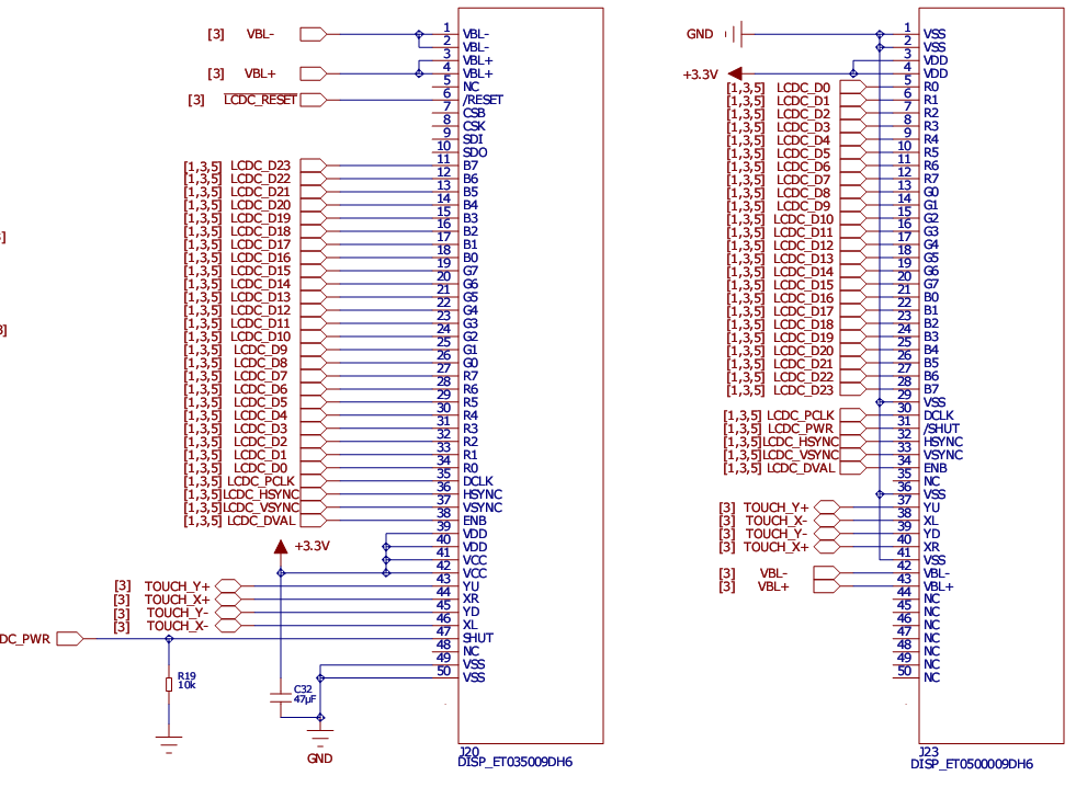

Hmmm... Wenn ich mal folgendes mache:
cat /sys/class/graphics/fb0/bits_per_pixel
Dann erscheint eine 24!
Mein Linux ist also der Meinung, dass 24 bit per pixel unterstützt
werden.
Das Display selbst, hat aber nur 18. Elektrisch wäre das ja sogar egal,
denn die unteren Pixel sollten verloren gehen, nicht die oberen.
Laut Datenblatt ist das ET035009DH6 auch ein 24Bit Display...
In der Beschreibung des ADB1000 steht, dass der LCD Verbinder entweder
für
1x 18Bit kompatibel mit ET035009DH6
oder
1x 24Bit kompatibel mit ET050000DH&
ist.
Ok, also bei den verschiedenen rudimentären Datenblättern im Netz ist
beim ET035 264k Farben angegeben, also 18-Bit.
Muss ich jetzt irgendwie die Farbtiefe des fb0 umstellen....
Kennt jemand die passenden Kernel-Parameter dafür? Ich finde nur Listen
mit den Parametern für die großen GraKarten.

Das ET035009DH6 Display ist ein 24bit Display. Siehe Datenblatt-Anhang.
Das Datenblatt vom ADB1000 scheint zu irren. Denn im Stromlaufplan vom
ADB1000 sind beide Displayslots als 24bit-Slots ausgelegt.siehe Anhänge.
Es sind beide Slots auf der Leiterplatte auch 50pol.
von Udo S. (udo)
hier noch das Datenblatt vom ET050000DH6 Display. Auch ein 24bit
Display.

von Udo S. (udo)
>  oder wenn das LCD 24 bit emuliert
Wie ich oben schon ausgeführt habe:
Die müssen sich bei IC-Nova in dem Datenblatt geirrt haben.
Da ist nichts mit 18bit!
Beide Displays, die sie dort aufführen sind 24bit RGB Displays.
Auch im Stromlaufplan sind an beiden Sockeln die 24bit herangeführt.
Die Anschlussbelegung der Sockel sind nur an die unterschiedliche
Anschlussbelegung der beiden Displays angepasst.
Udo
SO, nun hab ich mal wieder Zeit dafür.
Im Anhang gleich mal der Snapshot von meiner buildroot bpp Einstellung.
Sieht also merklich anders aus, als die von Dir, Udo.

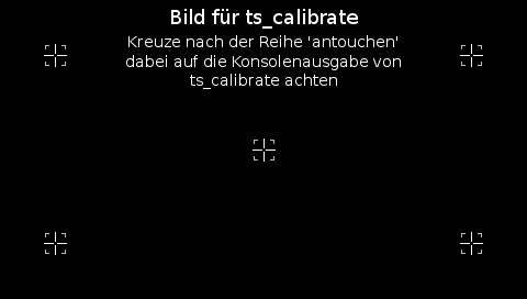

Habe mal mit den ts_* herum gespielt:
# ls -l /usr/bin/ts_test
-rwxr-xr-x    1 root     root        12624 Nov  4  2009 /usr/bin/ts_test
# ts_test /dev/input/event0
/dev/touchscreen/ucb1x00: No such file or directory
Das sieht doof aus, aber wenn ich nun folgendes mache:
# ts_finddev /dev/input/event1 10
Probe device /dev/input/event1, Please Touch Screen Anywhere in 10 seconds! ...
# ts_finddev /dev/input/event0 10
Probe device /dev/input/event0, Please Touch Screen Anywhere in 10 seconds! ...
Dann passiert beim ersten mit /dev/input/event1 nix, ich muss das
abbrechen.
Bei ts_finddev /dev/input/event0 10 reicht es den Schirm kurz zu
berühren und das ts_finddev beendet sich umgehend.
Ein /dev/touchscreen gibt es nicht
Ach so, ja habe ich:
export PWD='/usr/examples'
export QWS_MOUSE_PROTO='Tslib:/dev/input/event0'
export SHELL='/bin/sh'

Ich habe mir jetzt meinen ADB1000 mal angesehen. Qt läuft bei mir.
> seconds! ...
> seconds! ...
> abbrechen.
/dev/input/event0 ist der richtige.
Bei ts_test sollte so etwas wie hier heraus kommen
# ts_test
tslib: Unknown event type 0
1167610157.433086:    169    127   1342
1167610157.438374:    167    125   1342
1167610157.438374:    167    124   1342
Funktioniert aber erst nach einem calibrate.
Das sich ts_finddev beim berühren beendet ist richtig.
Ich habe in /etc/profile eingetragen
export TSLIB_TSDEVICE='/dev/input/event0'
export TSLIB_FBDEVICE=/dev/fb0
export TSLIB_CONSOLEDEVICE=none
export TSLIB_CONFFILE=/etc/ts.conf
Das ts_calibrate funktionierte bei mir nicht, ich habe mousecalibration
aus

Im Buildroot habe ich mir eingestellt.
Package Selection for the target  --->
  Graphic libraries and applications (graphic/text)  --->
    Mouse drivers  --->
[*] tslib
    Graphics drivers  --->
[*] Linux Framebuffer
[*] Transformed
[*] Qt Virtual Framebuffer
[ ] VNC
[ ] multiscreen
Es müsste Linux Framebuffer reichen. Transformed wird benötigt um den
Bildschirm zu drehen.
>     Mouse drivers  --->
> [*] tslib
Habe da auch noch den qvfb, aber das sollte ja nicht stören. Touch geht
ja, nur Qt mag ihn nicht.
> [*] Transformed
> [ ] VNC
> [ ] multiscreen
Das ist identisch, nur habe ich den Transformed nicht. Mein Display
steht nicht auf dem Kopf :)
von Woody P. (woody)
Ulrich P. schrieb:
> Hi Woody!
> Bei mir sieht es nach einem fbset -depth 24 auch genau so aus. Dann
> quittiert aber Qt mit dem o.g. Fehler jeden Versuch.
> mit fbset -depth 8 funktioniert dann wieder Qt.
Ich glaube den Fehler mit der 24 Bit Farbtiefe bei Qt hatte ich auch.
Ich meine ich hätte vergessen die Farbtiefe bei Qt einzustellen.
Sieht bei mir so aus
    Pixel depths  --->
*** Deselecting each option leads to Qt's default (8,16,32) ***
[ ] All supported depths
[ ]   1 bpp, black/white

Qt4.5.1 rollt gerade herein. Ich habe aber einen der letzten Abende
damit verbracht alle möglichen Pakete innerhalb der Demos und Examples
zu deaktivieren, bis der buildroot durch lief. Mal sehen, wie das
diesmal wird. Aber wenn ich an die Laufzeit von buildroot denke, die für
Qt benötigt wurde, dann wird das heute nix mehr... Ne, heute ist ja nur
noch 5min...
So ganz passt das buildroot wohl nicht zum Qt, denn ich wurde von Qt
gerade gefragt, ob ich die commercial oder die open source Version
installieren möchte. Das war im buildroot klar definiert. Dass ich die
Lizenz bestätige, hat er aber wieder gewußt.

Code etwas aufgeräumt habe, dabei ist aber auch das Justier-Bild im
24bit-Modus verloren gegangen. Das kann man aber durch Anzeigen des an
gehangenen Bildes beheben. Die Punkte müssen im Uhrzeigersinn berührt
werden, zuletzt der in der Mitte.

>qt-embedded-linux-opensource-src-4.5.1
Scheinst du "von Hand" eingebaut zu haben. Der Kernel+patch der
icnova-buildroot Umgebung lässt sich ganz gut nach buildroot2009.8
portieren, da hat man viele Updates gleich mit drin und so funktioniert
dann auch ...
>Aber buildroot erstellt nur ein rootf.avr23.ext2
... die Erstellung von jffs2. Es ist wohl ein Update der mtd-utils
notwendig !?

Die Anmerkung zu ext2 verstehe ich nicht. Die mtd-utils erstellen brav
ein jffs und ein ext2. Das ext2 verwende ich via loop device um es in
ein Verzeichnis ein zu hängen und dieses wiederum per NFS dem AVR32 zur
Verfügung zu stellen. So kann ich Dateien darin austauschen, oder eben
auf dem ADB1000 generierte Dateien zurück in den buildroot zu
übernehmen. So geschehen mit der conf und Kalibrierung für das
ts-device. Jetzt ist mein Touchscreen nach jedem buildroot durchaluf und
Reboot gleich kalibriert, ein normaler user angelegt und der root hat
ein Passwort.
