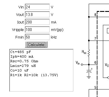

von Mehmet K. (mkmk)
Ingolf O. schrieb:
> Mehmet Kendi schrieb:
>> Ich habe jetzt mal meine Schaltungen kontrolliert; wollte wissen, was
>> ich so als Wert eingesetzt hatte. Ct ist in allen Faellen zwischen 475p
>> und 330p.
> Na dann, checke das doch mal gegen und nutze den Schaltungsrechner von:
> http://www.nomad.ee/micros/mc34063a/index.shtml
Habe ich. Ergebnis: 485p. Siehe Bild.
Und bei 24Vin und 5Vout gibts sogar einen Wert von 185pF
von Benedikt K. (benedikt)
Die Kapazität hängt bei der Berechnung mit dem Tool, bzw. den Formeln
aus der AppNote vom Ausgang/Eingangsspannungsverhältnis ab, sowie der
als Fmin eingestellten Frequenz.
Wobei der Begriff Fmin aber streng genommen falsch ist: Aufgrund der
Auslassung von Impulsen sinkt die Frequenz bei kleinen Lasten nämlich
deutlich darunter. Gemeint war wohl die minimale Frequenz beim
kontinuierlichen Betrieb. Sobald ein Überstrom auftritt verkürzt sich
die Einschaltdauer und somit steigt die Frequenz an.
Weiterhin macht der 34063 keine echte PWM, sondern arbeitet (bis auf
wenige Ausnahmen) mit einem festen Tastverhältnis von etwa 6/7 Von daher
lassen sich die Berechnungsformeln aus dem Datenblatt mit dem ton/toff
Verhältnis aus der AppNote eigentlich auch nicht wirklich anwenden, da
die ton Zeit meist fest ist. Und diese wird nur durch den Kondensator
bestimmt (außer die Spannung fällt erst während einem Einschaltzyklus
unter den Sollwert und solange kein Überstrom auftritt). Von daher ist
dieser für die prinzipielle Funktion der Schaltung weitestgehend egal,
er hat nur vor allem einen Einfluss auf den Ripple bei kleinen Lasten.
