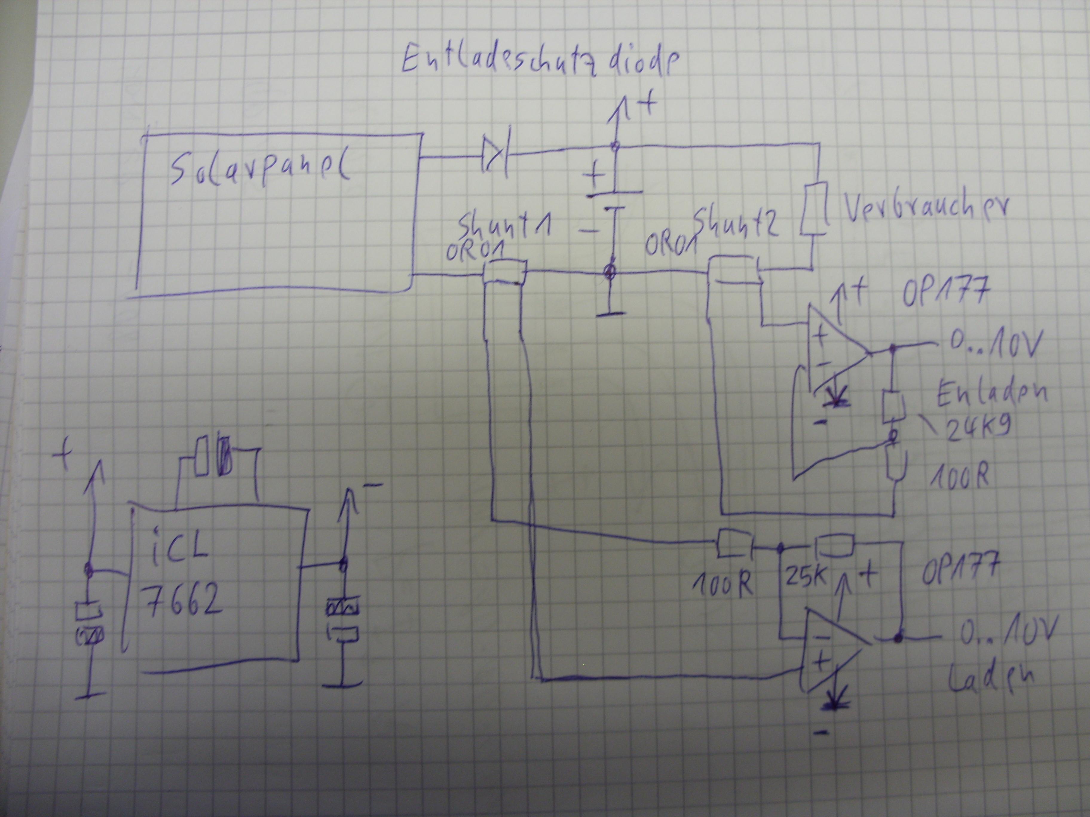

Hallo!
Bin neu hier und hätte einmal Frage.
Habe ein Gartenhaus und ich möchte gerne den Solarstrom und den
Ladestrom messen. Die Auswertung wird über eine Siemens Logo realisiert.
Mein Problem ist wie ich dieses machen soll.
Ein paar Leute haben mir geraten einen Shunt zu verwenden. Dieser hat
aber einen Spannungsabfall von 20mV. Für die Logo brauche ich beim
Analogeingang eine Spannung von 0-10V. Leider kenne ich mich mit einen
Operationsverstärker nicht aus.
Ist es möglich mit einen Operationsverstärker den Spannungsabfall von
20mV auf etwa 5V zu bringen?
Gruß Garten

OPV-Lösung wäre theoretisch möglich, erfordert jedoch etwas Aufwand WENN
es richtig genau funktionieren soll, da in Deiner Laube auch mächtige
Temperaturschwankungen von -20  bis +40 Grad zu erwarten sind. Weiterhin
wäre die Spannungsversorgung zu klären.
Das gilt nur bei einem bestimmten Strom.. bei welchem wurde denn dieser
Spannungsabfall festgestellt?

Würde einen OP für 12V Betriebsspannung brauchen. Es wäre für eine nicht
iventierende Schaltung. Welchen könnt ihr vorschlagen? Wäre euch
dankbar.
Gruß Garten
Einen, der Rail-To-Rail kann. Z.B. ein TS912 oder ein OPA2340:
http://www.mikrocontroller.net/articles/Standardbauelemente#Operationsverst.C3.A4rker
> Es wäre für eine nicht iventierende Schaltung.
Das ist dem OpAmp egal...   Der sorgt nur dafür, dass am +Eingang die
selbe Spannung ist wie am -Eingang.

Habe mal eben diese Schaltung für dich entworfen.
Da der OP177 auch eine negative Spannung braucht, ist die Verwendung
eines Spannungsinverters ICL7662 angeraten. Gibt's bei Angelika. Da ich
nicht weiss wieviel Erfahrung du hast, habe ich eine allgemeingehaltene
Bitte an dich: Bitte mach keinen Brand!
Meine Vorposter haben recht:
1. es gibt fertige Solarregler zu kaufen
2. Siemens Logo braucht eventuel zuviel Strom
von TrippleX (Gast)
Ein OP2340 kann keine 10V am Ausgang geben weil dieser dann kaput ist.
Vcc= max 5.5V
Es sei den man baut eine Transistorschaltung am Ausgang und sorgt dafür
das die Rückkopplung entsprechend kleine Spannungswerte hergibt, ist
aber dafür ein riesen Aufwand - lieber direkt einen passenden OP-nehmen.
Könnte man sich nicht 24V von der SPS nehmen und diese in +-12V teilen
( mit einen OP ) und mit einen 2ten OP den Verstärker aufbauen.
( Am besten einen mit kleinen Offset Drift,niedrigen Eingangsoffset.. )
