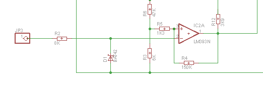

Guten Abend Zusammen,
ich kämpfe immer noch mit meiner Kompatator-Schaltung...eigentlich
gaaaanz einfach, aber irgendwie fuchst es doch ganz schön.
Schaltung wie in "schematic.png" im Anhang nur mit 3K Eingangswiderstand
an IN-.
Immer wenn der Komparator durchschaltet, bricht mein Signal ein wie in
dem Oszi-Screenshot im Anhang.
Kennst wer ne Lösung für das Problem?
Ciao
von danny (Gast)
Verdammt! Falsche Schaltung angehängt.... hier die richtige...
von Kai Klaas (Gast)
Geht das Eingangssignal unter die negative Versorgungsspannung vom
LM339?
Komparatoren dar man nicht zu hochohmig an den Eingängen beschalten,
weil sonst das Ausgangsssignal auf den Eingang kapazitiv zurückkoppeln
kann, mit der Konsequenz von Instabilität oder sogar Schwingen.
Desweiteren vermisse ich in deiner Schaltung eine Hysterese.
Schreib doch mal ganz genau, was du mit der Schaltung machen willst, was
für ein Signal am Eingang anliegt, woher es kommt und wer es treibt. Wie
ist die Versorgungsspannung, etc, etc.
Kai Klaas

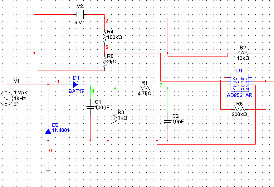

Aha, neue Schaltung neues Glück...
R5 ist wahrscheinlich überflüssig. Schalte mal einen Kondensator
parallel zu D1.
Kai Klaas

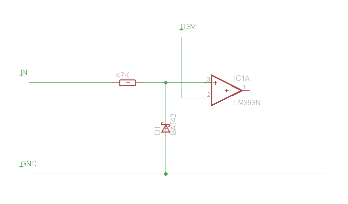

von danny (Gast)
Hallo Kai,
das Eingangssignal geht von ~ -1V - +1,5V, sehr schwach, kommt aus einem
Pickup einer Zündung, ist also der Zündtrigger.
Um den negativen Part des Eingangssignals kümmert sich D1; wenn das
Signal unter -0,3 geht, schaltet die Diode auf Masse.
Ich hatte schon einen 100nF parallel zu D1; das Problem ist nur, dass
der mein Signal verzögert :(
ciao
Hallo Danny,
>der mein Signal verzögert.
100n ist wahrscheinlich zu groß. Schau mal wie dies das machen:
http://www.datasheetarchive.com/pdf-datasheets/Datasheets-12/DSA-221503.pdf
(Dieser Link ist von Silvio aus einem Nachbarthread hier.)
Kai Klaas
>>> LM339?
Das Datenblatt sagt:
Input Common Mode Voltage Range (V+)=30V (Note6)  0V ...  (V+)−1.5V
Also bist du auch mit -0,3V ausserhalb des Gleichtaktbereichs...
Wenn du den Gleichtaktbereich verlässt, kann alles mögliche passieren.
BTW: das sind laut dem Screenshot eher -0,5V   :-o
Was ist das für ein Sensor? Ist der niederohmig oder hochohmig?
Wie hast du die Schaltung aufgebaut? Lochraster oder Steckbrett?

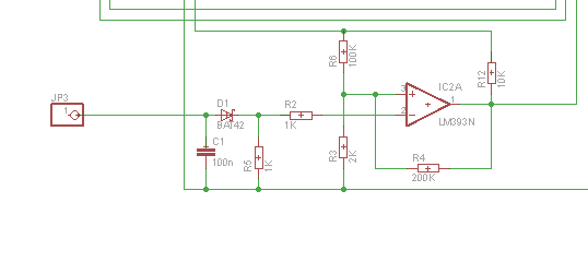

von danny (Gast)
Guten Abend zusammen!
Ich hab jetzt meine Schaltung etwas umgestellt (siehe Anhang). Im
Simulator funktionierts...
Zur Funktion:
- D1 schneidet die neg. Eingangsspannungen weg
- die Hyterese ist ~ [100; 150] mV
- C1 zum stabilisieren des Eingangssignales
- R5 bringt IN- auf Masse
- R2 Begrenzung I
Soweit so gut... bin mir nur bzgl. der Dimensionierung nicht sicher:
- Ist hier R2 überhaupt nötig ? Das Signal an sich ist sehr schwach..
- R5 mit 1K ?
Kann mir jemand weiter helfen?
ciao
danny
Hallo Danny,
warum hast du denn die Schaltung von Figure 9 aus dem Link, den ich dir
gegeben habe, nicht übernommen? Die zwei Dioden dort und die beiden
Kondensatoren machen doch Sinn. Die zusätzliche Diode zum Abfangen der
negativen Spannungen und der zusätzliche Kondensator zur dringend
erforderlichen Tiefpaßfilterung.
Also, ich würde die Schaltung aus dem Link bis ins Detail nachbauen und
erst dann verändern, wenn es unbedingt sein muß. Da ist wohl eine Menge
Erfahrung in die Schaltung dort eingeflossen. Das würde ich nicht
unterschätzen...
Kai Klaas

von danny (Gast)
Hallo Kai,
ich hab jetzt mal die Schaltung aus deiner Anlage in abgeänderter From
angehängt (V1 wäre dann quasi der SignalEingang).
Ich hab jetzt noch D2 reingehägt...
Ich werde das jetzt mal aufbauen und nen "Feldversuch" machen :)
Vielen, vielen Dank!!
danny
