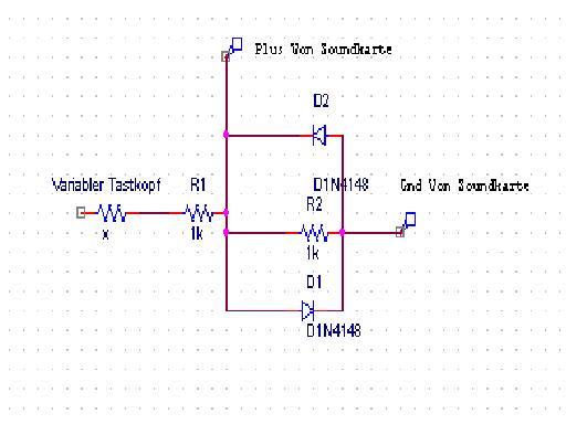

Ich weiss ist schon tausendmal besprochen worden wollte trotzdem nochmal
Fragen bevor meine Soundkarte wegen nem Denkfehler das Zeitlich Segnet.
Also meine Simple Lösung sehe wie auf dem Bild aus. Die Ueberlegung war
so, dass selbst wenn ich den Tastkopf vergesse und das ganze in die
Steckdose halte  durch R1 der Strom auf max 230V/1000KOhm~230mA begrenzt
wird und die Spannung durch die Dioden auf 0,7 V. Ist nur der Extremfall
aber man weiss ja nie. im Normalbetrieb wollte ich Umax zwischen Plus
und Minus von der Soundkarte durch Spannungsteiler R1+taskopfwiderstand
und R2 auf so 0,3-0,4 V halten. muesste doch gehen oder
vielen Dank schonmal fuer die Antworten
Gruss Felix

Dein Plan ist irgendwie nicht richtig. An Plus der Soundkarte hast Du
nichts verloren und der Signaleingang fehlt.

von Felice D. (flexbex)
ja mein ich ja auch Signal eingang
also so
wenn das der Klinke Stecker ist dann so
--O---O--->
Gnd SR Sl
mein Sl(Signal eingang meinte ich mit Plus der Soundkarte)
Sorry hab mich falsch ausgedrückt

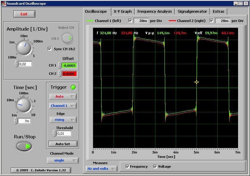

So habs jetzt einfach mal ausprobiert und mit 5v Rechteckspannung vom
Pic 16f874 klappts aufjedenfall. Das Programm kann ich aufjedenfall nur
empfehlen gibts fuer Privatpersonen zum kostenlosen download
