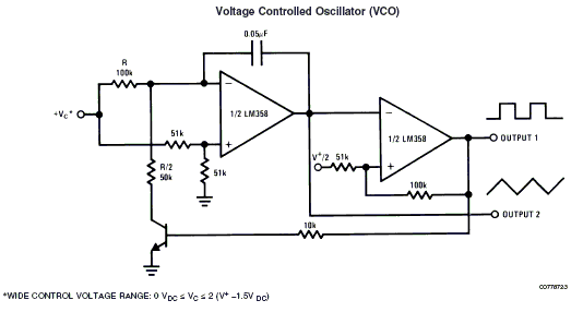

Ich muss aus einem 10358 OPV (2 opv's drin) ein spannungsgesteuerten
Oszilator machen.
Die Versorgungsspannung der Schaltung soll 12v sein und die
Steuerspannung zwischen 3 und 12v, selber Grund wie die Versorgung.
Die Ausgangsfrequenz sollte im Bereich von 3 bis 30hz liegen (100 Hz
würde auch noch gehen.)
Könnt ihr mir bitte Helfen und mir verraten wie ich so eine Schaltung
aufbauen kann.
(ich habe keine ne555er oder so momentan zur Hand nur die oben genannt
opv's)

Das Datenblatt bringt mich nicht weiter, ich brauche ein Schaltplan für
so einen opv basierten spannungsgesteuerten Oszilator.

von Kai Klaas (Gast)
Hallo Trax
Also, wenn ich das Datenblatt
http://www.national.com/ds/LM/LM158.pdf
anschaue, finde ich auf Seite 15 die Schaltung im Anhang. Das sieht für
mich verdammt nach einem spannungsgesteuerten Oszillator aus!
Kai Klaas
von Trax (Gast)
Das hat funktioniert, super danke :)
