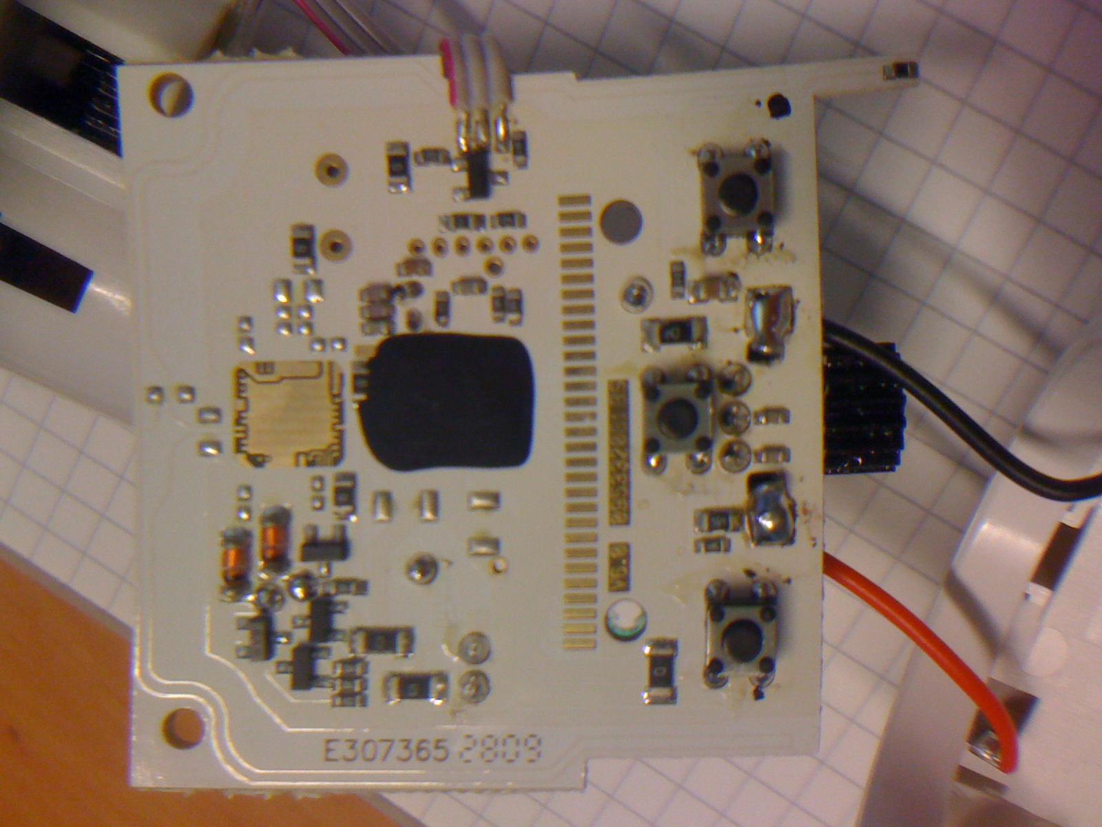

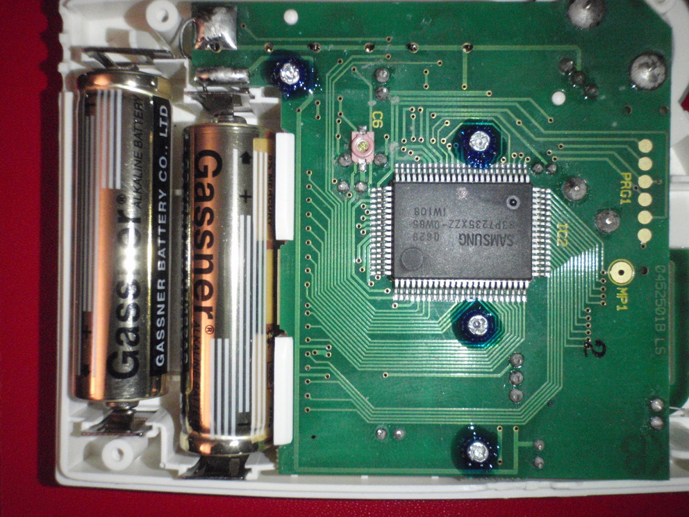

Für den Matsch im Anhang bitte ich um Nachsicht, auch mit Tricks ist der
Knipse in meinem Telephon nichts besseres zu entlocken.
Bei Interesse kann ich auch "richtige" Aufnahmen nachliefern.

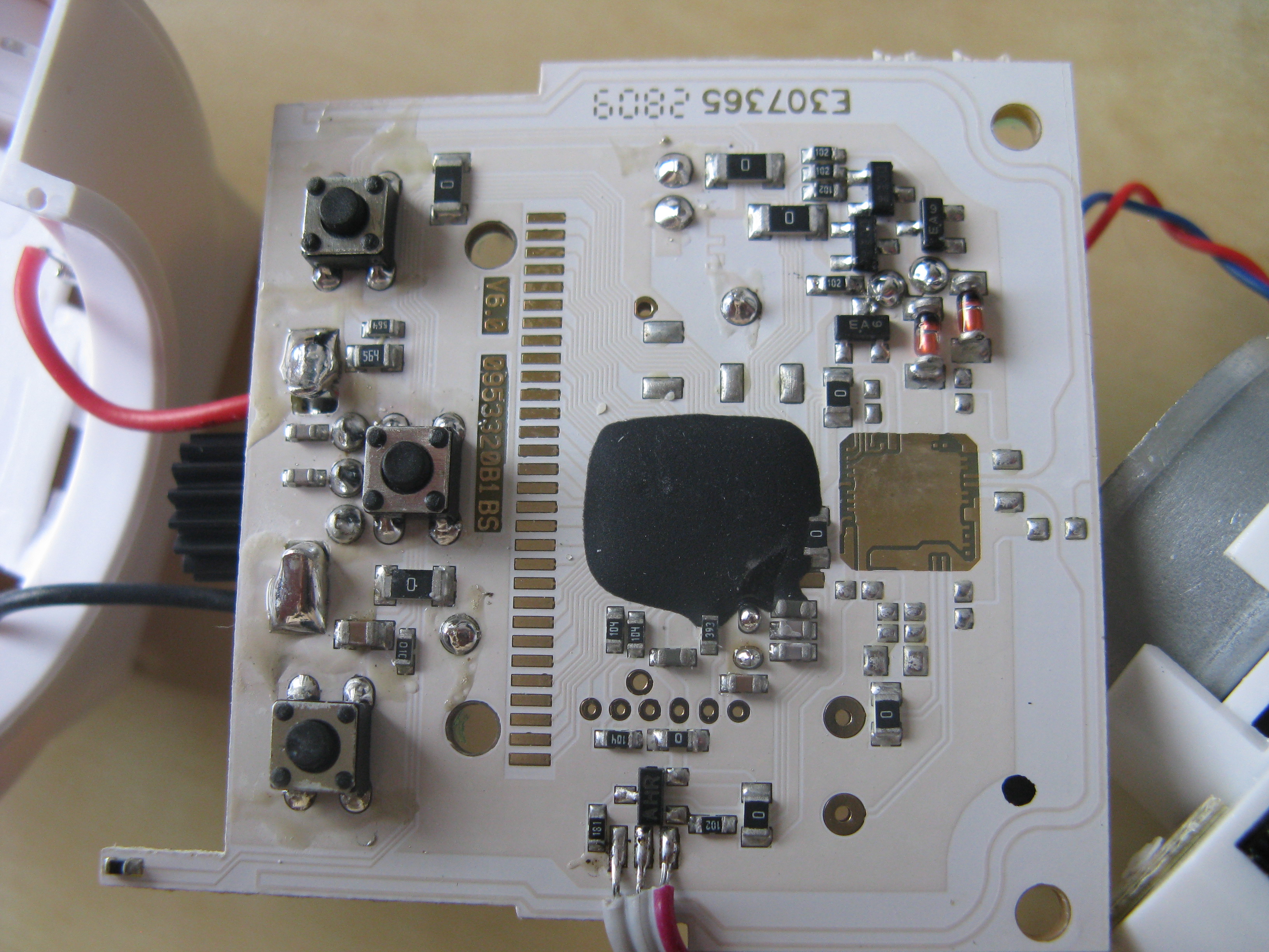

Die Innereien sehen nicht vielversprechend aus, der steuernde µC ist als
Chip auf die Platine gebondet und verschwindet unter einem Epoxy-Klecks.
Auf der Platine ist ein zweites IC ebenfalls zum Direkt-Bonden
vorgesehen, aber nicht bestückt. Das Platinenlayout lässt erahnen, daß
dieses IC für eine Funkschnittstelle zuständig sein dürfte, da eine
lange Leiterbahnschleife sehr wie eine Antenne aussieht.
Auf dem Matschbild ist diese Schleife teilweise erkennbar, am besten am
unteren Platinenrand.
Der Motor ist mit den beiden Lötstellen rechts unterhalb der beiden
Dioden im MELF-Gehäuse angeschlossen, ein Tachogenerator o.ä. ist mit
dem dreiadrigen Flachbandkabel am oberen Platinenrand angeschlossen.
Die Stromversorgung (3V aus zwei AA-Zellen) ist (-) am Lötklecks rechts
von den Displaykontakten in der Nähe eines großen 0-Ohm-Widerstandes und
(+) am Lötklecks unterhalb des Epoxy-Kleckes angeschlossen.
Auf der Platinenrückseite finden sich noch ein Uhrenquarz und ein
100µF-Kondensator.
Es gibt sechs Kontaktstellen in einer Reihe, die JTAG/ISP oder
dergleichen vermuten lassen, aber "dank" des Epoxy-Kleckses muss man da
wohl etwas herumrätseln, welcher µC verwendet wird.
Mit etwas Aufwand kann man die Anschlussanordnung (zumindest die der
benutzten Anschlüsse) des µCs herausfinden, vielleicht kann man ja von
deren Reihenfolge (Display, Quarz etc.) her auf den verwendeten µC
schließen.
Der Raumtemperaturfühler ist ein nichtgepolter SMD-Krümel, der auf dem
Platinenzipfelchen rechts oben sitzt.

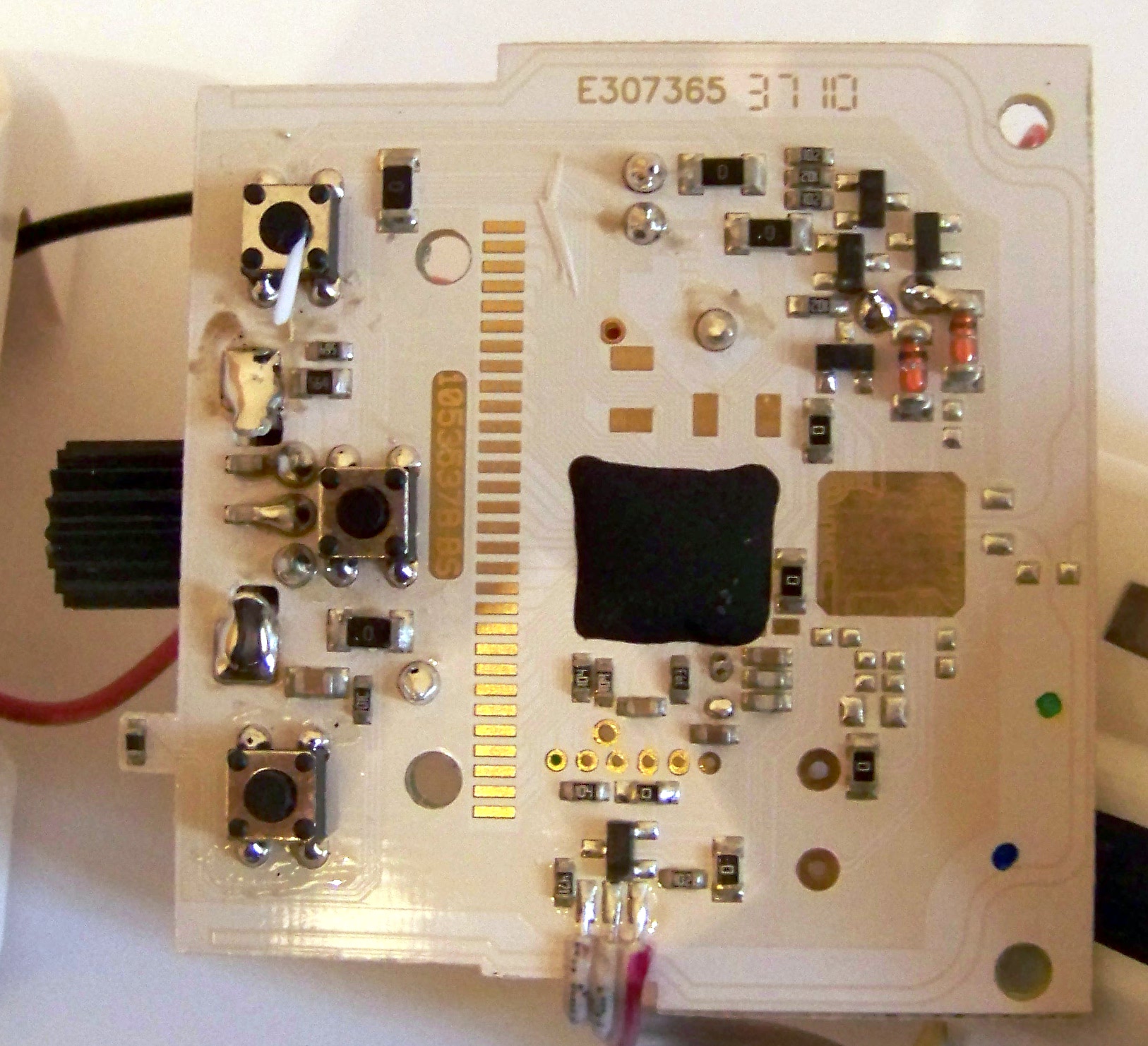

Jaa - bitte richtige und hochauflösende Aufnahmen auch von der Rückseite
der Platine.

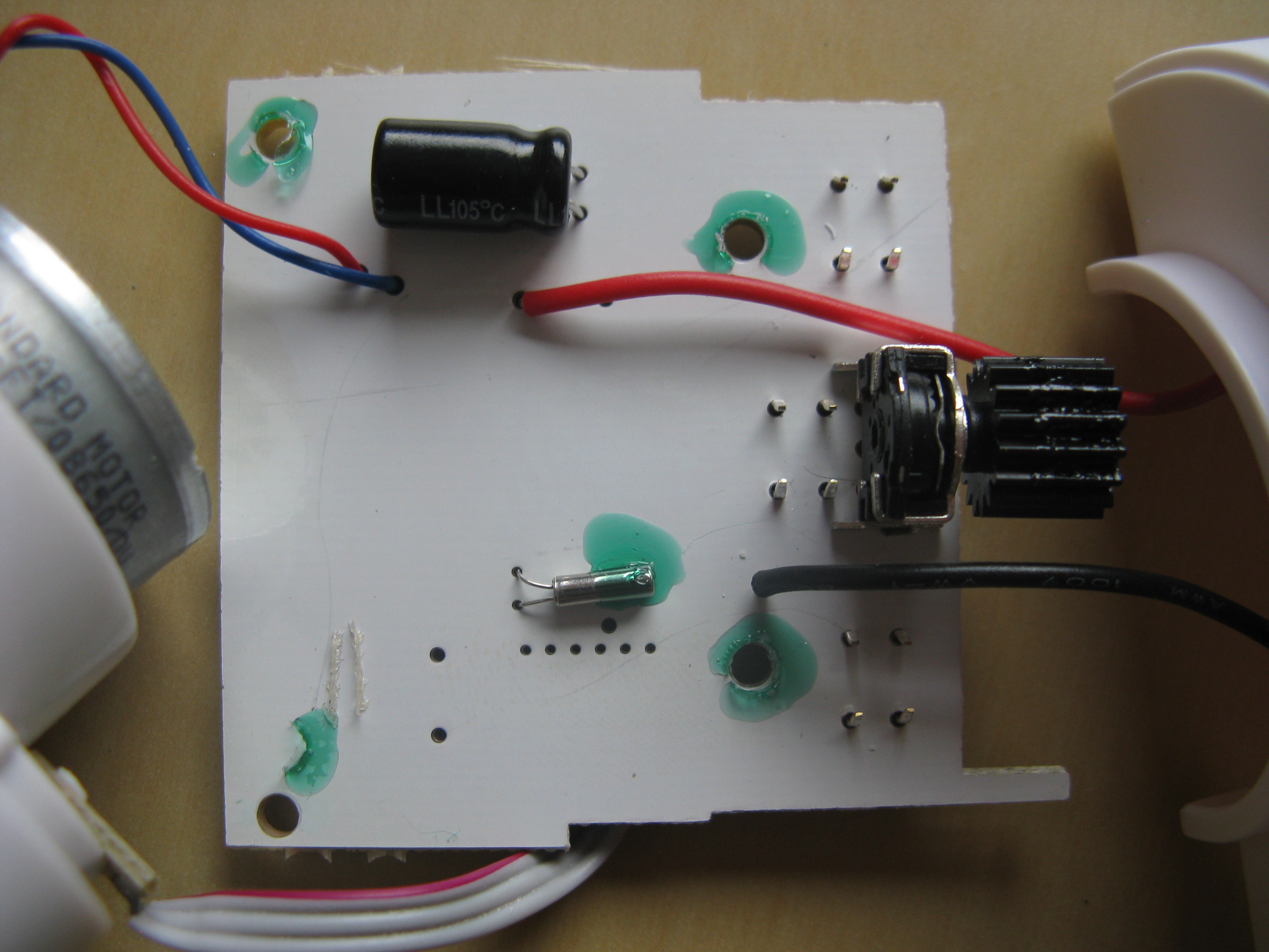

Kommen. Die von der Platinenrückseite aber lohnen nicht, da ist nichts
drauf, keine Leiterbahnen, keine Massefläche, nichts.
Nur drei Taster, ein Quarz, ein Kondensator, ein Impulsdrehgeber und
vier Drähte, die allesamt auf der Bestückungsseite der Platine angelötet
sind.
Ich komme aber frühestens heute abend dazu, richtige Bilder zu machen.

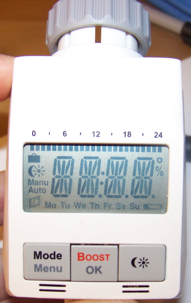

Also sowohl Gehäuse, Display als auch die Bedienungsanleitung sind
identisch mit dem "EHT Eco" von ELV. Genauso scheint es auch mit dem
"EHT CLASSIC" bei Reichelt zu sein. Die Bedienungsanleitung jedenfalls
scheint, bis auf die schlecht eingescannte Qualität, ebenfalls identisch
zu sein.

Hier ein paar Bilder mit höherer Auflösung.
Also die 6 Pins (Schriftzug unten/Knöpfe Rechts) führen bei
eingeschaltetem Gerät folgende Spannungen:
1.) +3,18V
2.)  0,00V
3.) +3,21V (bat +)
4.)  0,00V (bat -)
5.)  1,06V
6.)  2,12V
Bei ausgeschaltetem Gerät liegt Pin 3 weiterhin an bat+ und Pin4
weiterhin an bat-. Alle anderen Pins sind dann hochohmig.
von Marco W. (watz)
Ach ja, an Pin 5 mißt mein olles Multimeter noch eine Frequenz von 64Hz.
An den anderen Pins nichts. Der Quarz ist tatsächlich ein Uhrenquarz,
läuft mit 32,7kHz.
Wenn ich das richtig sehe, gibt es so um die 50 Zuleitungen zum "Kleks".
Leider sind da ja auch diskrete Bauelemente mit eingegossen worden,
daher ist das ziemlich unsicher.
von Knut B. (Firma: TravelRec.) (travelrec) Benutzerseite
Hmm - für einen Mega169 ist es genau eine Segmentleitung zu viel und der
Quarz sitzt auf der falschen Seite... schade...
>Der Uhrenquarz ist schon auf die Oberseite durchkontaktiert.
Ja klar, aber das Pinout des Mega169 hat den Quarz auf der anderen
Pinreihe.
>Mit Segmentleitungen meinst Du die des LCDs ?
Ja. Es sind 4x26 oder 5x25, der Mega169 kann nur 4x25.

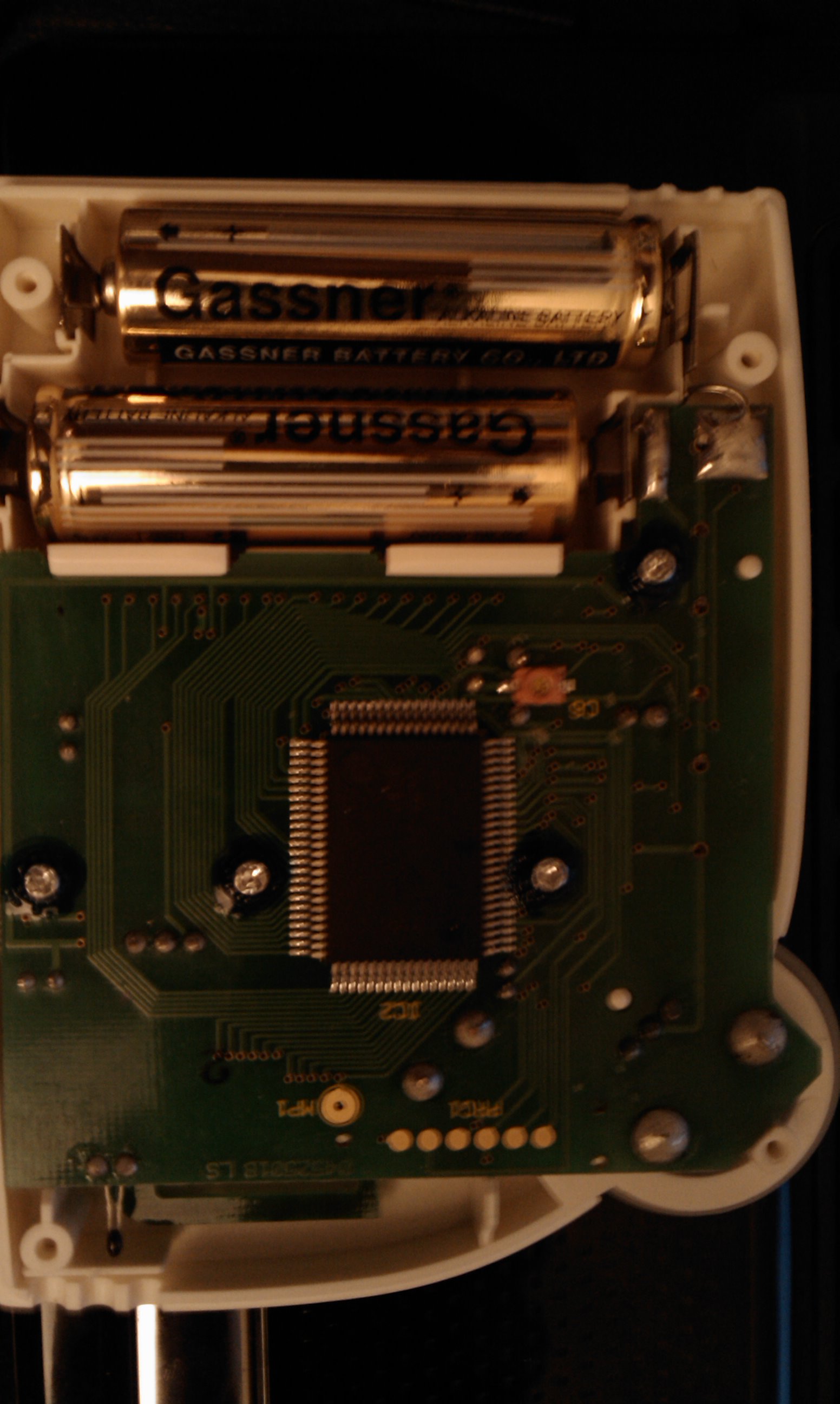

Und... was ist daraus geworden? Bei Aldi-Süd gab es neulich
Heizkörper-Thermostate, die dem Sparmatic Basic ähnelten, und zwar mit
ATMEGA169PV.

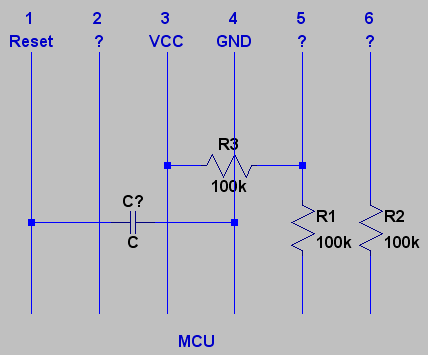

von Marco W. (watz)

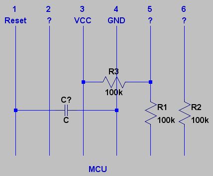

Ein paar Erkenntnisse konnte ich über die vorhandene Pinreihe gewinnen
(Schaltplan siehe Anhang):
1.) Pin 1 ist offensichtlich Reset. Führt bei eingelegten Batterien VCC
und es gibt immer einen sauberen Reset, wenn man GND anlegt.
2.) Pin 3 ist VCC, Pin 4 ist GND. Das Gerät kann hier auch mit Spannung
versorgt werden, statt über die Batterien.
3.) Pin 5 + Pin6 müssen eine Funktion bei der Programmierung haben. Per
Oszi läßt sich eindeutig erkennen, daß diese beiden Pins LCD Segmente
versorgen (~250Hz, 1/4 duty cycle). Dabei scheint es so, als ob an Pin 6
eine einfache Segmentleitung des LCDs anliegt (Potentiale 0V -> VCC),
und an Pin 5 eine Common Leitung (Potentiale VCC -> 0V). Verbinde ich
Pin 5 mit GND, so leuchten zusätzlich zu den bereits aktiven Segmenten
-alle- Segmente schwach auf. Verbinde ich Pin 6 mit GND, so leuchten
lediglich einige aktive Segmente etwas schwächer.
4.) An Pin 2 ist keinerlei Aktivität festzustellen. Verbinde ich diesen
mit VCC, so scheint das Gerät abzustürzen und/oder neu zu starten. Dabei
kommt es auch zu Hängern oder Unsinn im Display. Das Verhalten ist
eindeutig von einem "Reset" oder einem Kurzschluß VCC<->GND zu
unterscheiden.
Ich schließe daraus folgendes:
- da es wenig Sinn macht, genutzte LCD Pins auf eine Stiftleiste
herauszuführen, muß es sich um Pins handeln, die sowohl als Teil des LCD
Treibers als auch als Teil der Programmierung verwendet werden. Damit
scheiden die AVRs für mich erstmal aus, da die ISP Pins nicht
entsprechend geshared sind. In dem Zusammenhang machen u.U. auch die
100kOhm Widerstände Sinn.
- was auch immer für eine Programmiermethode das ist, sie muß
offensichtlich mit 100kOhm in den Datenleitungen zurecht kommen können
- diverse PICs haben die fürs ISP verwendeten RB6/RB7 Pins mit LCD
Funktionen geshared, allerdings leider nicht eine Common Leitung
Auffällig ist noch, daß das Gerät nach dem Einschalten/Reset kurz eine
Versionsnummer anzeigt. Das wäre für miche in Indiz dafür, daß das Ding
durchaus ein Flash Microcontroller ist.
Ich hab jetzt so ziemlich alle mir bekannten Hersteller nach LCD uC
abgeklappert (AVR, Microchip, NXP, NEC, EPSON, Holtek, Freescale, ST),
und bis auf den PIC hatten keine eine gesharte LCD/ISP
Funktionalität....
Vielleicht hat ja von Euch noch einer eine Idee.
Unmodifiziert laufen die Dinger jedenfalls bei mir seit zwei Monaten
problemlos.
Gruß,
Watz
von Walter F. (mrhanky)
ich habe ein paar Energiesparregler von eq-3 (ist wohl ELV).
Die Platine sieht sehr änhlich aus wie die eingangs beschriebene.
Ich habe ein bisschen bei ELV gestöbert und bin bei einer FS20 SM4
Steuerung und der FHT 8W über einen Schaltplan und ein zugehöriges Foto
gestolpert.
Da verwenden die einen Samsung S3P7235 Controller.
Da werden zwar nicht die COM Leitungen für die Programmierung verwendet
aber die VCL1 und VCL2 Leitungen. Diese Leitungen werden im Betrieb wohl
für die Einstellungen des LCD verwendet.
Schlechte Nachricht: das Ding gibt es wohl nur als ROM (Maske) oder OTP.
Ich hab mir nen USB-Funk Stick und ne Fernbedienung besorgt und werde
versuchen das Protokoll herauszubekommen. So wie ich das bis jetzt sehe
sendet der USB Stick seeeeehr langsam (Bitlänge anscheinen ca. 256 ms ->
4 Bit /s). Das muss ich aber nochmal überprüfen.
Bei meiner Version ist der Funkchip bestückt und ein freies Feld
anscheinen für ein EEPROM. Bilder folgen noch.
Die Motordrehzahl wird anscheinen über eine Reflex-Lichtschranke
ermittelt.

ich hab einen Regler von REV Typ: FHT 8R-2 und 4 Steller auch von REV
Typ: FHT 8V-2.
Ich bin auf der suche einer Möglichkeit meinen Regler bzw. Steller per
PC anzusteuern. Bei den 6 PINs (Regler) wo "PRG1" untersteht sieht mir
nach ne Schnittstelle aus.
Da Ihr ja mit nem ähnlichen Gerät zu gange seid, könnt ihr mir vieleicht
weiterhelfen.
von Iaculum (Gast)
Hier nochmal ein besseres Bild
Ging das Bild nicht größer? Der Regler, den Du da hast, dürfte baugleich
mit den FHT-80B Geräten von ELV sein. Die Schnittstelle sieht nach JTAG
aus. Hilft Dir das jetzt weiter?

von Vlad T. (vlad_tepesch)
das Reichelt 15€ Teil EQ-3 Model K scheint baugleich mit dem Lifetec zu
sein zu sein
Ein Epoxykleks, ein freier Platz und eine koplett bedruckte Platine
Edit:
Sorry, die Bilder sind ein bisschen Verrauscht, was an meiner besch***
Beleuchtung liegt.
Habs trotzdem mal bei der größeren Datei belassen, da man die
Leiterbahnen doch noch erkennen kann.
