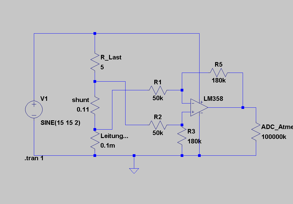

ich möchte mit meinem Atmel den Strom messen.
ADC Rev 2,56 V
Strom von 30mA - 5A
Dazu habe ich einfach einen Differenzverstärker verwendet. (LM 358)
jetzt zu meinem Problem das Signal ist ziemlich unsauber. Deshalb  würde
ich  die ganze Schaltung gerne etwas "Träger" und "Konstanter" machen.
Dazu kann ich einen Kondensator an die Eingänge hängen.
Ich liebäugele aber auch mit einer 10uH Spule am Eingang.
Daher meine Frage. Solange doch kaum Strom in die Schaltung fließt ist
doch so eine Spule am Eingang ziemlich sinnlos.
Ich bin für jede Anregung  dankbar
Grüße
Tom
von Gast (Gast)
Ich liebäugele, den armen LM358 mit Gleichspannung zu Versorgen...
von holger (Gast)
Wie kommt man auf so eine bescheuerte Idee den
LM358 mit einer Wechselspannung als Betriebsspannung zu betreiben?

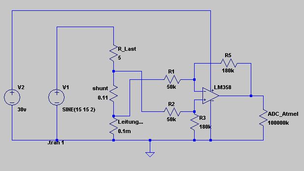

von Tom_1975Aq (Gast)
ja natürlich wird der mit Gleichspannung versorgt. War zu schnell
gezeichnet  und Spät ist es auch schon....
so soll es aussehn :)
Grüße
Tom
von Gast (Gast)
Äh ja, geht's jetzt wie gewünscht?
Lade auch mal noch die *.asc Datei mit hoch.
von spess53 (Gast)
Hi
Muss ich Gast Recht geben. Spendier dem OV mal eine eigene
Versorgungsspannung.
MfG Spess
das es geht ist nicht mein Problem einen Differenzverstärker mit einem
OAMP aufbauen ist kein Problem.
Ich wollte hier vor allem fragen ob ich die Widerstände im Verhältnis
vergrößern oder verkleinert soll und ob es etwas bringt den ein Eingang
über Spulen und Kondensatoren etwas zu Dämpfen. Vielleicht gibt es ja so
was wie Erfahrungswerte. einen OP zur Signalverstärkung beschalte ich
zum Beispiel immer mit Widerständen im K Ohm Bereich und nicht im
Megaohm Beereich.
Grüße
Tom
von holger (Gast)
Geht die Eingangsspannung auch mal unter 0V?
Das macht der LM358 nicht mit Single Supply.
von holger (Gast)

von Gast (Gast)
Die Eingangsspannung geht nie unter 0V.
BTW: Was isn das so genau für nen Opamp. Woher ist das Modell? Ich nehm
bei LTSPICE immer den idealisierten UniversalOpamp2.
von Kai Klaas (Gast)
Hallo Tom,
Induktivitäten sind in einem hochohmigen Aufbau kaum geeignet, da sie
selbst deutlich niederohmiger bleiben als deine Beschaltungswiderstände
von 50k und 180k.
Gewöhnlich schaltet man R3 und R5 identische Kondensatoren parallel, um
eine Tiefpaßwirkung zu erzielen.
Kai Klaas
@Kai Klaas (Gast)
danke das war genau die art von Antwort um die ich gebeten habe.
Ich denke eben auch das bei dem Stromfluss am Eingang eine Spule nicht
viel bringt.
Ich werde es dann mal mit ca 10uF versuchen
Grüße
