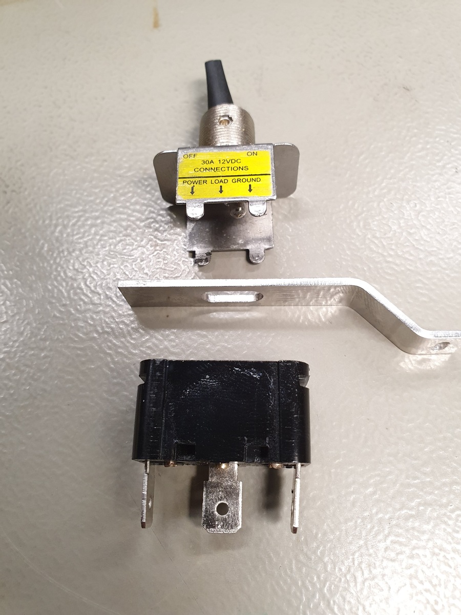

Hallo Zusammen, ich suche Kippschalter, die neben der normalen manuellen Kippfunktion auch eine elektrische Kippfunktion haben. Meine Anwendung erfordert, dass die Schalter beim Start in einer gewissen Konfiguration sind (den Anfangsbedingungen entsprechend). Diesen Prozess wurde ich gerne mit Hilfe dieser elektrischen Kippfunktion automatisieren... Gibt es sowas? Gruss, finalcu
Moin, soweit ich weiss nicht (das will aber nichts heissen). Vielleicht könntest Du es so konfigurieren: Beim Start des Controllers müssen die Schalter in einer definierten Position sein, wenn nicht => Alarm über Hupe/Meldung. Erst wenn alle Schalter in der korrekten Position sind wird der Alarm gelöscht und die Schaltung, durch ein Relais, freigegeben. Das erfordert aber pro Schalter einen zusätzlichen Kontrollkontakt. Vielleicht hilft's Stefan

Stichworte sind Selbsthaltender Kippschalter oder Solenoid toggle switch Z.b. https://www.simparts.de/de/surplus-solenoid-toggle-switch.html Auf YouTube gibt es Videos, in denen gezeigt wird wie man einen normalen Schalter umbaut.
Robert schrieb: > Ich suche auch solche Wäre es für Deinen UseCase nicht möglich, einen Kipp-TASTER vorzusehen und die SCHALTfunktion dann in SW zu realisieren? Es fehlt dann allerdings die optisch/haptische Rückmeldung des Schalters, die, wenn benötigt, durch eine optische Anzeige ersetzt werden muss.

Danke für eure rege Anteilnahme. Hier geht es um eine Bastelprojet. Im Speziellen um einen Vorverstärker mit Kanalumschaltung welcher über die gesuchten Schalter und per Fernbedienung bedient weden soll. Die Idee mit den Kippschaltern inkl. zwei Farben LED fand ich nur sehr originell und hatte auf eine (fertige) bezahlbare Lösung gehofft. Wenn noch jemand einen Vorschlag hat...immer her damit! PS: Die useless machine.....herlich.
Motorpoti, dder Kippschalter grob emuliert habe ich mal gesehen. Der Motorpoti ausgewertet könnte dann ein Relais schalten falls gewünscht Eine Steuerung kann sicherstellen dass der Schieber immer entweder an linken Anschlag oder an rechten Anschlag ist/ bewegt wird vom Motor. So ist eine Stellung in Mitte nicht möglich. Hier nur Beispiel für niedrige mögl. Preise. Preis für Mindermenge natürlich höher https://www.alibaba.com/product-detail/60mm-MOTORIZED-SLIDE-POTENTIOMETERS-SM-60_60608256795.html?spm=a2700.7724857.0.0.66153bb0N6LEji
Ein sehr kleines Servo mit 2 Endkontakten wäre auch eine Lösung. Bei manueller Bedienung bewegt der Schalterhebel dann das Servo "von Hand". Dazu darf es natürlich nur während des Schaltvorgangs bestromt werden.
Hi Robert schrieb: > Die Idee mit den Kippschaltern inkl. zwei Farben LED fand ich nur sehr > originell und hatte auf eine (fertige) bezahlbare Lösung gehofft. Klar, bezahlbar ja, fertig nein. Wenn du statt Schalter Relais nimmst, einen Controller und Taster, dann ist deine Vorgabe umsetzbar. Selbst wenn du keine taster willst, sondern Kippschalter, kannst du beim Start die Schalterstellung abfragen und verhindern, das beim Hochlaufen die Relais schalten. Erst, wenn die Bedingung erfüllt ist (alle Schalter aus) gibst du die Relais frei. Ne kleine Platine (Loch- oder Streifenraster, einen Controller, einen ULN 2804 zur Relaisanschaltung, ein paar Schraubklemmen für die Platine,noch ein bischen Hühnerfutter, so schätzungsweise alles zusammen keine 20 €. Vermutlich scheitert es aber an der Umsetzung, denn oft liest man die tollsten Wünsche und auch von guten Ideen, aber das erforderliche Wissen fehlt. Und es sich anzueignen.. wozu? Egal, vielleicht irre ich mich und du gehst einen der vorgeschlagenen Wege und hast damit Erfolg. Viel Spaß Gruß oldmax
Oder falls Druckschalter geht: Mit Hubmagnet mit (eingebauter) Gegenfeder. Wäre mechanisch wohl eher simpel Könnte auf Mikrowechselschalter drücken. Start-State =State1 herstellen: Hubmagnet wird bestromt und drückt auf Mikroschalter. Jetzt könnte der Hubmagnet im selbsthalte-Zustand verharren. Evtl mit Mikrowechselschalter 2xum, einer davon für Selbsthalte? --- State1 manuell herstelln : Man drückt den Hubmagnet, der Mikroschalter wird darurch gedrückt, Hubmagnet bestromt selbsthalte-Zustand. -------------- State 2 herstellen: man zieht Hubmagnet, der Mikrowechselschalter wird geöffnet und Hubmagnet wird nicht mehr bestromt. Gegenfeder bewegt und hält Hubmagnet weg vom Wechselschalter --- State2 elektronisch gesteuert herstellen: Selbsthaltstromkreis wird elektronisch unterbrochen Drückender Hubmagnet Konstruktion wär mech nicht zu anspruchsvoll, wie das. Beziehe mich beispielhaft nur auf die Konstruktion, nicht auf Daten https://www.conrad.de/de/p/intertec-its-ls1110b-d-12vdc-hubmagnet-drueckend-0-18-n-mm-2-n-mm-12-v-dc-1-1-w-502285.html?hk=SEM&WT.srch=1&WT.mc_id=google_pla&s_kwcid=AL%21222%213%21367270211469%21%21%21g%21%21&ef_id=EAIaIQobChMI6YuE-P3C7QIVCuDtCh2q8wZZEAQYASABEgIF4vD_BwE%3AG%3As&gclid=EAIaIQobChMI6YuE-P3C7QIVCuDtCh2q8wZZEAQYASABEgIF4vD_BwE Oder man könnte aufwendig die Linearbewegung nach Kippbewegung umsetzen

Und noch mehr Anregungen....sehr schön. Mal noch ein paar Informationen zum Aufbau: Es sollen 10 Kanäle geschalten werden. Die Steuerung übernimmt eine Arduino welcher über die Schalter gesteuert wird und diese steuern kann. Das Audiosignal läuft natürlich nicht über die Schaltelemente, sondern über eine eigenständige Umschaltplatine.

Ich glaube ja mittlerweile, dass die mangelhafte Problembeschreibung uns alle in die schlechteste Richtung geführt hat. Der TO will Audiokanäle mischen ect. und hat dazu ein Steuerfeld. Nun möchte er, dass dieses Steuerfeld nach Abschalten, Stromausfall, was auch immer, den Zustand vor dem Abschaltereignis einnimmt. Das macht man doch nicht mit kineatischen Schaltern oder noch schlimmer. Das macht doch jede Maschinensteuerung, die bei Neuanlauf einen bestimmten Zustand einnehmen muß (insbesondere die Verhinderung des ungewollten Anlaufens), intern. Setzt natürlich vorraus, dass keiner der Schalter Signale schalten muß. Also... Gruß Rainer
Robert schrieb: > Mal noch ein paar Informationen zum Aufbau: > Es sollen 10 Kanäle geschalten werden. Zehn benötigte Schalter passen doch perfekt zur Mindestabnahmemenge der Honeywell-Schalter.
Soooo....ich hab mich nun entschieden. Es wird eine Kombination aus solenoid toggle switch https://www.youtube.com/watch?v=3ImjTw8CtqE und einem Servo. Die Teile sind recht günstig und der Aufbau ist auch recht einfach. Zwar ist die Reaktionszeit etwas größer, aber das spielt keine Rolle.
