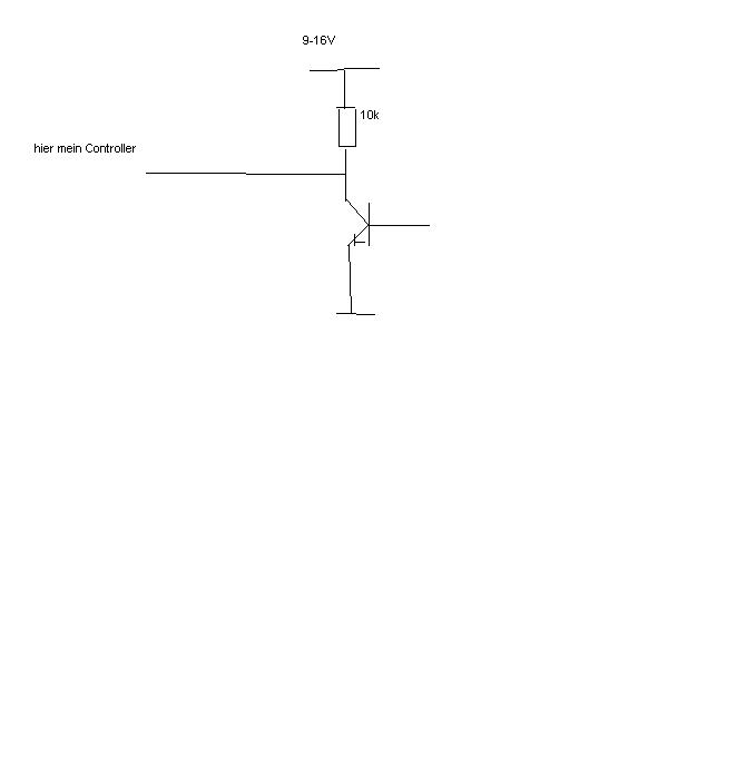

ich habe eine Open-Collector-Signal welches im High-Pegel zwischen 10V
und 16V liegen kann. Wie werte ich so ein Signal am besten mit einem
Controller aus, welcher an seinen Eingängen nur 3,3V kann?
Nehme ich zur Begrenzung eine 3V3 Z-Diode?
Was ist da eine einfache aber trotzdem professionelle Lösung?
mfg Michi

von Michi (Gast)
So ist der Aufbau. Wie kann man in solch einem Fall am besten die
Spannung für den Controller-Eingang begrenzen?
von Falk B. (falk)
Entweder 3,3V Z-Diode oder ein Spannungsteiler.
MfG
Falk
von Micha (Gast)
... oder/und einen Widerstand mit Clamp-Diode ...
von Knut B. (Firma: TravelRec.) (travelrec) Benutzerseite
Bei einem AVR reicht ein Widerstand von 33k in Serie zum AVR-Pin.
von Daniel (Gast)
Das kannst du mit einem einfachen Spannungsverteiler schaffen.
Dafuer solltest du den Spannungverteiler so berechnen, dass bei
maximalangelegter Spannung(16V), die Ausgangspanung 3.3V betraegt.
Dann solltest du die Ausgangsspannung berechnen, aber bei
niedrigstangelegter Eingangspannung(10V). Falls der Wert ueber den
"Minimal als Eins akzept. Eingangsspannug"- die Aufgabe ist geloest.
Falls aber es nicht erfuellt ist- dann kann man die 3.3V Zenerdioden
nicht ausweichen.
Ich wuensche dir viel erfolg.
von Düsendieb (Gast)
Der Pull Up muss an die 3,3 V geklemmt werden und fertich
von Daniel (Gast)
Vielleicht Michi erzielt eine logische Funktion mit anderem
Signal(logische UND).
