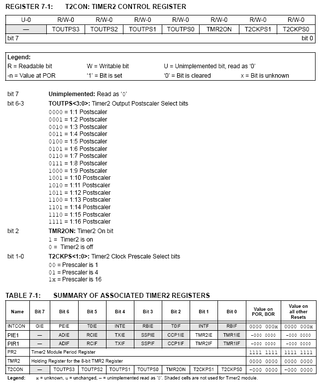

So ich habe ENDLICH den Fehler gefunden !
Ziemlich Dumm eigentlich bzw habe ich dafür keine Erklärung:
Und Zwar habe ich ins T2CON Register immer eine 0x27 Reingeschoben
also b'00100111'
Also Postscaler auf 1:5
TMR2 angemacht und
Bit 1 und 0 sind für den Prescaler T2CKPS1 und T2CKPS0.
So im Datenblatt steht wenn T2CKPS1 gesetzt ist dann ist T2CKPS0
unbekannt und der  ist 1:16. BZW so würde ich es verstehn.
Aber wenn T2CKPS0 gesetzt ist dann wird ein Teiler von 1:4 genommen.
Naja und da lag dann der Fehler
von Markus D. (Gast)
Hier mal der auszug aus dem Datenblatt
