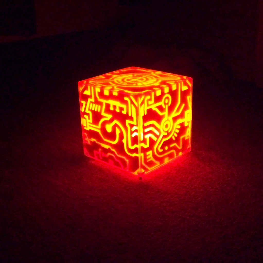

RGB-Ansteuerung ja, spi nein.
is für ne kleine Lampe mit verschiedenen Programmen und nem schalter zur
bedienung.
(einzelfarben, helldunkel-fading jeder einzelfarbe, farbwechsel,
helldunkel-gefadedeter Farbwechsel + variabler sleep-timer)
mein erster entwurf ist nen tiny13.

von Vlad T. (vlad_tepesch)
