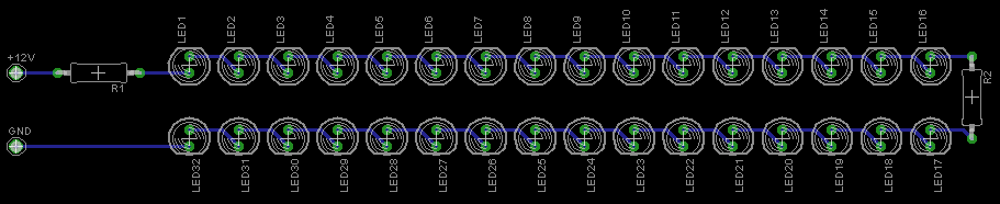

Hallo Leute,
Habe mir mal überlegt eine zusätzliche dritte Bremsleuchte beim Auto zu
bauen, einfach aus Sicherheitsgründen.
Ist ja sofern ich weiß erlaubt ein drittes Bremssignal anzuzeigen, also
so wie bei neueren Autos der LED Streifen hinten.
Zunächst möchte ich nur mal gerne einen Versuchsaufbau.
Dazu habe ich ein paar Fragen:
1. Was für Spannung liefert mir die Autobatterie (12V aber Wechsel,-
oder Gleichspannung?)
2. Wenn die Batterie Wechselspannung liefert, muss ich dann einen
Gleichrichter einbauen.
Ich habe 32 LEDa, will mir zwei Streifen mit je 16 LEDs bauen, siehe
Bild.
LEDs normal, rot
Wie soll ich vorgehen, auf was muss ich achten,
Bitte helft mir.
Danke
mfg
Planteu

aber das wird ein größeres stück arbeit... dein schaltplan ist insofern
schon mal verkehrt, daß beide zweige in reihe liegen, vermutlich sollten
sie parallel. also pro widerstand 16 LEDs in reihe.
zweites problem, pro LED hast du eine flußspannung von etwa 2V. macht
bei 16 LEDs 32V damit überhaupt was leuchtet. noch 3V für den widerstand
macht 35V. deine autobatterie kann aber nur 12V. also kannst du entweder
maximal 4-5 LEDs in reihe schalten und brauchst umso mehr widerstände
oder du bastelst noch einen step-up-wandler der dir deine 35V erzeugt.

von B.A. (Gast)
Hallo Christian,
du hast da oben 32 LEDs in Reihe geschaltet, an einer LED fällt eine
Spannung ab wenn du Strom durch schickst.
Bei einer (je nach Typ unterscheidet sich die Spannung etwas) roten
ultra hellen LED sind das 1.85V bei einem Strom von 20mA.
Bei 10mA fallen ca. 1.75V ab und
Wenn du jetzt 32 LEDs in Reihe schaltest sind das 59.2V die nötig wären!
Ich nehme mal an du willst 5mA durch die Dioden schicken und deine
Batterie liefert 12V (eigentlich 13.8V oder auch bis zu 16V .. je nach
Drehzahl des Motors)
Ich würde für deine Lern/Probier-Schaltung 5 LEDs in Reihe vorschlagen
und einen Widerstand.
4*1.85V = 7.4V
12-7.4=4.6V
16-7.4=8.6V
R=U/I = 2.75/0.005 = 550 Ohm
Oder 6 LEDs (1.85V*6=11.1V) + eine Konstantstromquelle.
http://www.elektronik-kompendium.de/public/schaerer/currled.htm
Bild 3
Dort wo der Widerstand Rc sitzt kannst du die 6 LEDs einfügen, dort ist
der Strom konstant. (wenn der Transistor zu warm wird brauchst du ein
Kühlblech)
