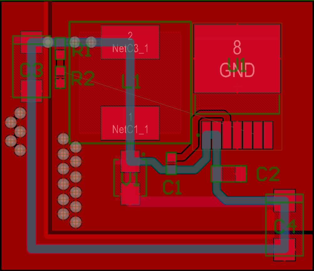

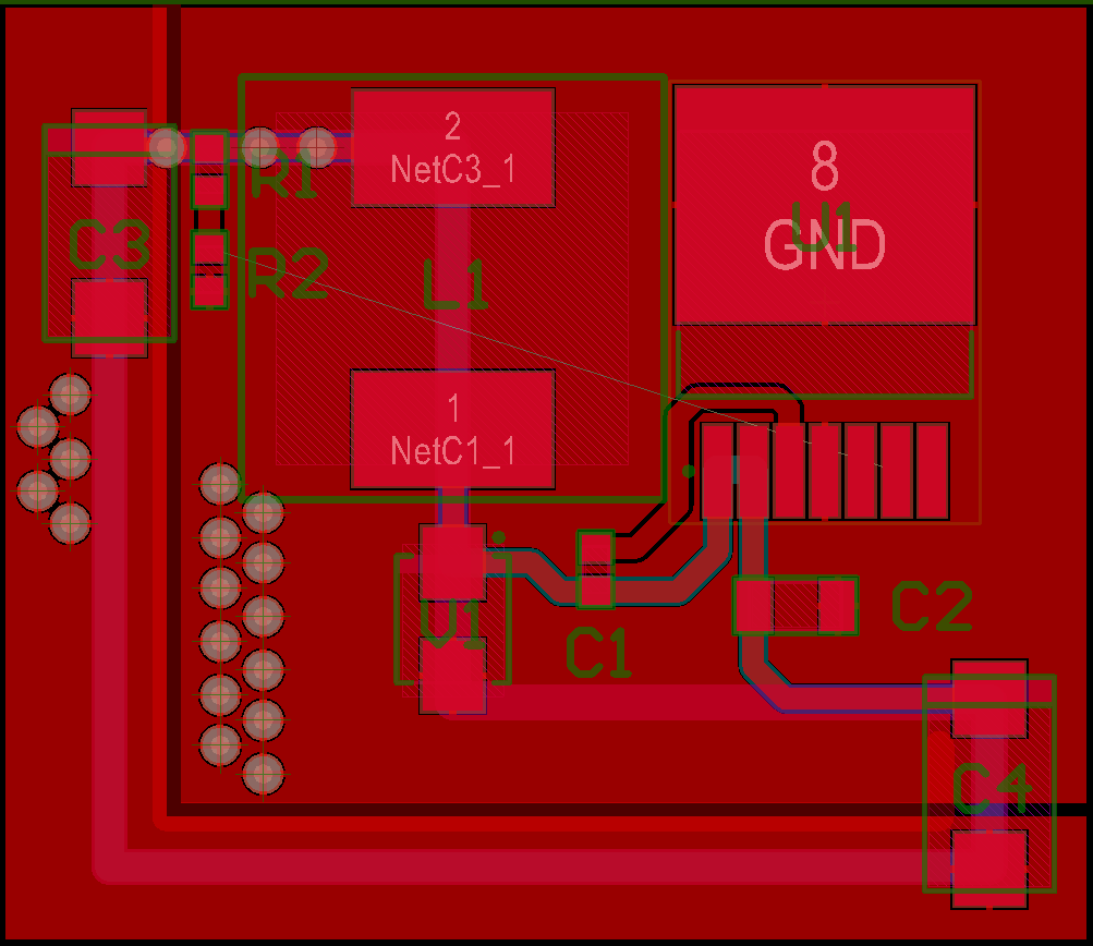

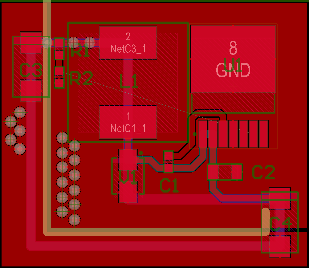

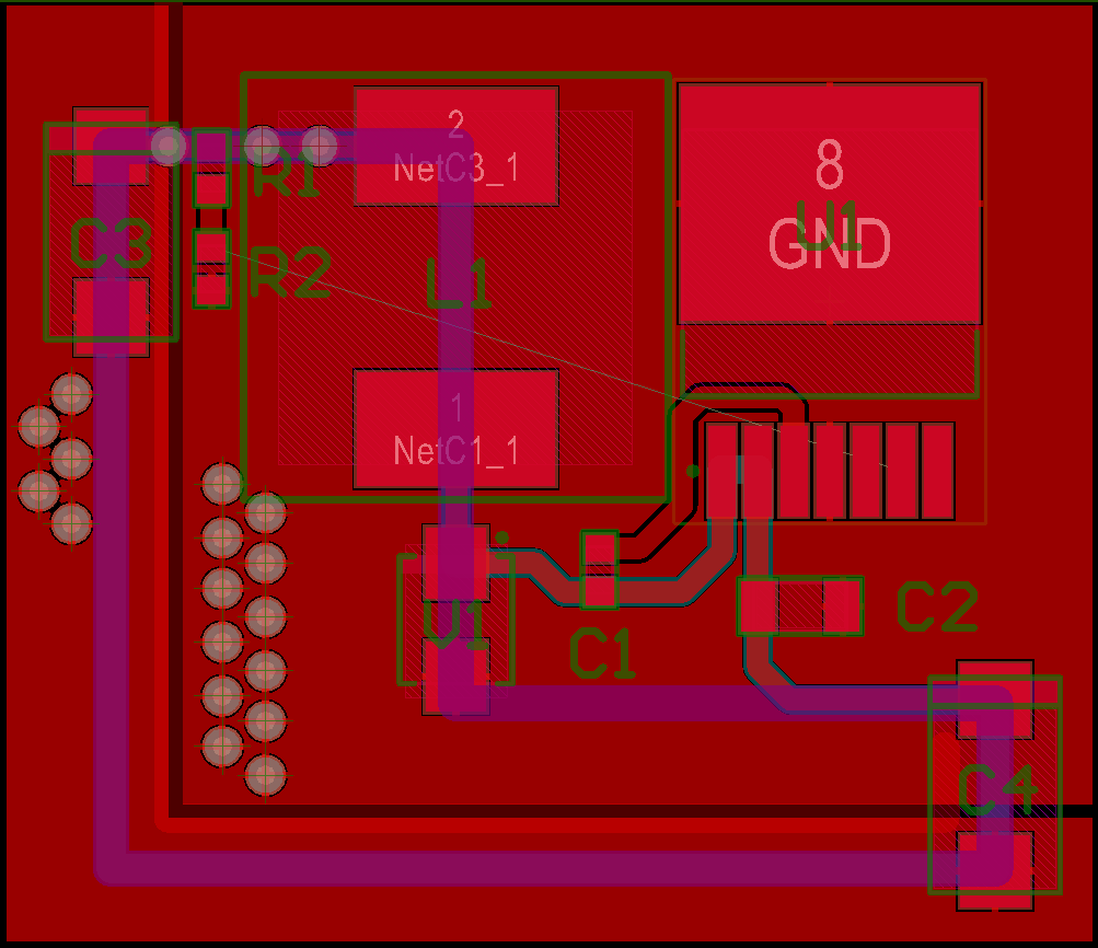

Hallo, ich bin beim Gurgeln zufällig auf folgende AppNote von Analog Devices gestossen: http://www.analog.com/library/analogDialogue/cd/vol41n2.pdf#page=2 Dort wird etwas über das korrekte Layouten der Masse in Schaltregler-Designs gesagt. Ich habe mal, so aus reiner Neugier, versucht, das umzusetzen. Es heisst in der AppNote, dass ein gutes Schaltregler-Layout eine möglichst kleine Änderung der Stromschleifen aufweist. Im Anhang findet ihr jetzt mal ein Layout mit einem LM2676-S von National (lm2676_top.png): U1 -> Schaltregler C2 -> 100 nF Kerko am Eingang des Schaltregler C4 -> Eingangselko (Tantal) C3 -> Ausgangselko (enebfalls Tantal) V1 -> Diode L1 -> Drossel C1 -> Boost-Kerko So, und nun ist im Bild lm2676_current_1.png ist der Strom eingezeichnet, der fliesst, wenn der Schalttransistor im Regler leitet. Er fliesst aus dem Regler heraus, durch die Drossel, in den Ausgangs-Elko und von diesem zurück in den Einganselko. Der Strom macht diesen Umweg unten, weil das GND-Polygon dort geschlitzt ist (eingezeichnet in lm2676_groundplane_cut.png). Wenn der Regler dann ausschaltet, dann fliesst der Strom, so wie in lm2676_current_2.png eingezeichnet. Hier wird aufgrund des Schlitzes im Groundplane der Strom auf den selben "Umweg" gezwungen, den er schon während der Einschaltphase hatte - sprich, die vom Strom aufgespannte Fläche ändert sich so gut wie gar nicht. Also genau gemäss dieser AppNote. Meine Frage jetzt: ist sowas ein gutes Layout? Das mit den Stromschleifen erscheint mir ziemlich plausibel; Aber andererseits ergeben sich so teilweise recht lange Grounds (z.B. vom Ausgangselko-Minus nach GND). Was meint ihr?

> Irgendwie hat er die Grounds da auch aufgetrennt, Naja, "aufgetrennt" würde ich nicht sagen. Es ist so, dass beim doppelseitigen Layout der Strom, der im Schaltregler fließt, lokal gehalten wird. Und nicht irgendwo die gesamte GND-Plane versaut. Dass sich bei passendem Layout praktisch "automatisch" kaum Änderungen im Stromfluss ergeben (auch ohne Zwang mit eingeschnittenen Leiterbahnen) siehst du beim unteren Bild: http://www.lothar-miller.de/s9y/categories/40-Layout-Schaltregler Bei der Appnote wird dem Strom praktisch ein "Umweg" erzwungen, damit die Strompfade gleich lang bleiben. Der Nachteil dabei ist, dass insgesamt die Strompfade, insbesondere der Strompfad (rot) im Bild 10 ungünstig lang ist... Bei deinem Layout mit der zerschnittenen Masse hätte ich große Bedenken zum Feedbackpfad. Die Spannung am Ausgangskondensator C4 wird von der Regelung nicht korrekt erfasst. Da ist der ganze Spannungsabfall über den Umweg mit drin. > Und zwar deswegen, weil der Leiter eine Leiterschleife bildet, dessen > Magnetischer Fluss proportional zur aufgespannten Fläche ist. Und das ist quasi eine Antenne.

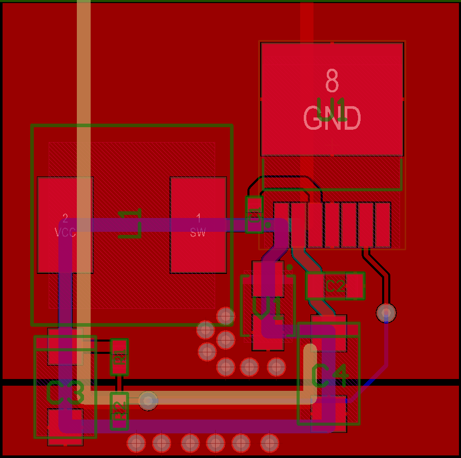

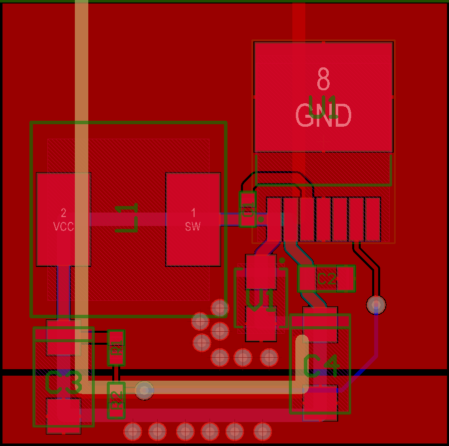

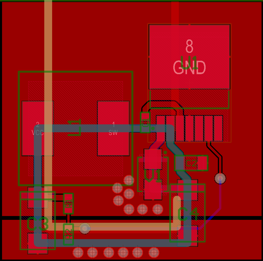

Hmm, ihr scheint ja nicht sonderlich begeistert zu sein von dem Layout. Also ist es Murks, was ADI da erzählt? Hab noch versucht, das Layout weiter zu optimieren. Ergebnis siehe Anhang. Gruss

C3 ist der Ausgangskondensator. Zeichne doch mal den Freilaufstrom ein.
In der Freilaufphase ist der Eingangskondensator C4 nicht beteiligt.
Wie ist denn die Masse vom IC mit der Masse von C3 und C4 verbunden?
Das Bild lm2676_current_2.png ist irgendwie falsch :-/
Hast du auch einen Schaltplan zu deinem Schaltregler?
Hi Lothar, die Freilaufphase ist im Bild current_2 zu sehen. Dort ist, wie man meinen könnte, der Eingangskondensator NICHT beteiligt; vielmehr fliesst der Strom um den Schlitz in der GND-Plane herum (den Schlitz habe ich mit weiss eingezeichnet), durch die Vias zur Diode und von da wieder zur Drossel. Die Masse vom Schaltregler ist mit der GND-Plane verbunden, und die Ausgangskondensatoren sind da natürlich auch angeschlossen ;-) Insgesamt bedeckt die GND-Fläche einen ganzen Layer vollständig; aber sie ist entlang der weiss eingezeichneten Linie geschlitzt. Klar soweit? ;-)
Wenn du jetzt noch C3 und C4 drehst, ist der Strompfad noch kürzer.
Die Kontaktierungsstellen musst du nach aussen schieben.

> Wenn du jetzt noch C3 und C4 drehst, ist der Strompfad noch kürzer. ACK > Daß die zusätzlich noch versuchen, Ladestrom und Entladestrom > auf denselben Weg zu zwingen, ist eher überflüssiger Luxus, > aber natürlich nicht negativ. Mich würde die Auswirkung aufs Gesamtsystem auch interessieren... Das bereits angesprochene Bild 10 der Appnote ist m.E. recht verwirrend. Dort wird ein recht suboptimales Layout hergenommen, um die Länge der Strompfade zu zeigen.
Ah, jetzt verstehe ich zumindest auch etwas mehr. Ich hatte angenommen, der Schlitz wäre die waagerechte schwarze Linie. Es geht also nicht um die zu dargestellten Masseflächen. Sind das Masseflächen auf einem Innenlayer?

Hi, also auf einem Innenlayer ist auch eine durchgehende GND-Plane. Diese ist wie gesagt entlang der weissen Linie geschlitzt. Zusätzlich sind aber auf der Oberseite der LP ebenfalls Masseflächen; diese sind mit Vias mit der GND-Plane verbunden.
Wieso sollte dann der Strom auf die Idee kommen, deiner blauen Linie
nachzufahren? Wenn ich der Strom wäre, liesse ich die
Durchkontaktierungen nicht einfach beiseite...
Wenn alle GND-Planes identisch sind, wird sich der Strom sicherlich auf diese verteilen. Btw: Die Vias sind die 6 Bohrungen am unteren Rand bzw die 7 Bohrungen südwestlich der Diode?
Hallo, also ich glaube es ist noch immer nicht ganz ersichtlich, wie ich das gemeint habe :-) Aber zugegeben - man kann es auf den Bildern schlecht sehen. Aaaalso: Während Phase 1 fliesst der Strom entlang der türkisfarbenen Linie, in den IC rein, aus dem Switch-Node raus - die Diode ist in Sperrichtung, also fliesst der Strom weiter über die Drossel, aus der Drossel heraus und in C3 rein. Wenn er aus C3 raus kommt, befindet er sich auf dieser kleinen, rechteckigen, roten Fläche (auf der Oberseite der LP). Hier fliesst er direkt zum C4 (woanders kann er ja nicht hin, da die Diode sperrt!). Phase 2: Hier dient ja die Drossel als Quelle. Sie treibt den Strom wie gehabt durch C3; kommt der Strom aus C3 raus, befindet er sich wieder auf der rechteckigen Fläche. Durch C4 kann er aber jetzt nicht fliessen, da ja der Transistor im IC jetzt den Pfad unterbrochen hat; stattdessen muss der Strom durch die 6 Vias abfliessen auf die GND-Plane. Da diese geschlitzt ist, muss er bis auf die Höhe von C4 weiterfliessen, und erst dort fliesst er durch die Vias südwestlich der Diode in selbige hinein, und oben bei der Kathode wieder hinaus. So sind, meiner Meinung nach, nun auch die vom Strom aufgespannten Flächen minimal - denn die Bauteile sind recht klobig, und viel näher als so kann man sie eh nicht aneinander pappen.
