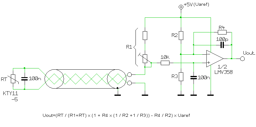

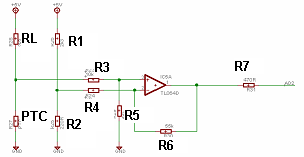

Ich habe hier eine Brückenschaltung mit Operationsvesrtärker zur
Linearisierung , Nullpunktverschiebung und Verstärkung eines
Temperatursensors.
Der Sensor hat bei 0grad einen Widerstand von 815ohm
Und bei 100grad von 1696ohm
Jetzt wollte ich mit dem Operationsvesrtärker einen Bereich von 0 bis 5V
schaffen. Da  so einfacher und genauer wird die Werte in uC auszugeben.
Sonst wäre der Bereich 1mA(max Strom über PTC) * 815ohm = 0.815V bei
0grad und 1mA * 1696ohm = 1696V bei 100grad.
Wie könnte ich den Sensor dimensionieren, dass ich am Ausgang ein
Bereich von 0 bis 5V habe?  (Vogel Fachbuch: Sensorschaltungtechnik bin
ich nicht nachgekommen)
Würde die Schaltung (im Anhang) überhaupt gehen?
mfg
von Kai Klaas (Gast)
Hallo Teddy,
Eine Schaltung wie im Anhang wird gerne dafür verwendet.
Kai Klaas

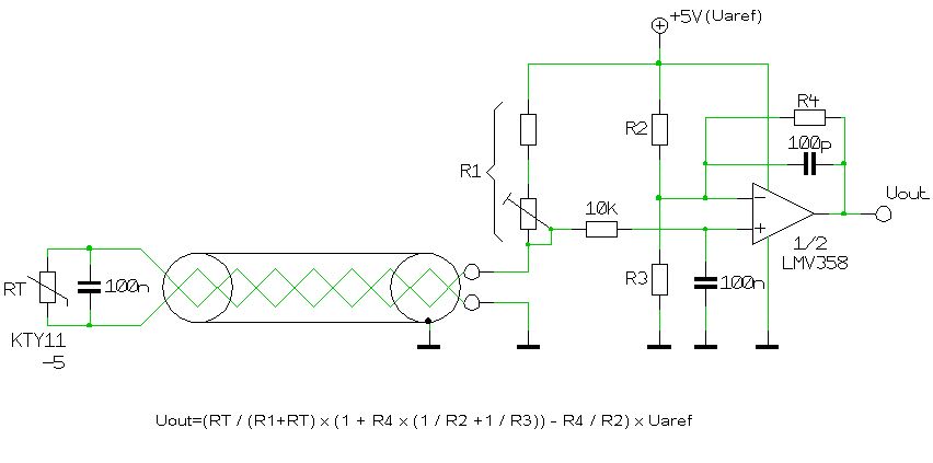

von Teddy (Gast)
Danke
Stimmt aber die Uout Formel?
Und wie würde ich ich R1,R2,R3,R4 rechnen?
Wenn der Sensor den Bereich 0grad -> 0.815V
                            100grad -> 1.696V hat.
Sry, aber Opamp Schaltungen berecjnen habe ich echt mühe.

von karadur (Gast)
Hallo
wenn R1/RT( 0C )=R2/R3 hast du bei 0Grad am Ausgang 0V.
V=1+R4/(R2||R3) damit Verstärkung so wählen das bei 100Grad 5V heraus
kommen.
von Teddy (Gast)
Also wäre bei mir die vesrtärkung   5V/Utemp(100C) = 2.95
-> Verstärkung 3
Und wie berechne ich  R4?
Ich habe R3 angeonemmen (bei 0C, also 815ohm) und somit mit der Formel
R4 gerechnet.
Stimmt das
von karadur (Gast)
Hallo
R4=(V-1)*R2*R3/(R2+R3)

von karadur (Gast)
Hallo
richtigen OP genommen? Muß am Ausgang Rail-to-Rail sein und die Eingänge
müssen im Aussteuerbereich liegen.
von Teddy (Gast)
Was sind den typische Opamps mit Rail-to-Rail Ausgang?
von karadur (Gast)
Hallo
z.B. der LMV358 wie in der Schaltung angegeben.
