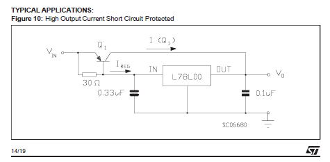

ich hätte eine kurze Frage bezüglich eines Netzteil das ich vor habe zu
bauen. Vorab ich möchte einen Atmega32 an einem LM7805 mit 100mA
betreiben, da dieser bei Überlastung des Atmegas abschalten würde. Da
mir aber für eine andere Funktion nochmals 50mA benötige und dies mir
dann nicht ausreichen würde, habe ich vor das Netzteil einfach Doppelt
auszuführen (siehe Schaltbild). Meine Frage ist ob es ausreicht die
beiden Masse punkte miteienander zu verbinden um die beiden positive
Signale mit den Atmega zu verschalten zu können.

Nimm einen 7805.
Oder einen Zusatztransistor, um die Belastbarkeit des Reglers zu
erhöhen.
Schaltprinzip siehe Datenblatt.
Warum gerade 1N821?
Das sind Referenzdioden, viel zu gut für diesen Zweck und eigentlich
nicht notwendig !!
Wie groß wird denn die Verlustleistung?
Da ist ein 78L05 schnell überfordert !

mit Schaltregler und Leistungstransistor wird's vielleicht eleganter

danke mal für die schnellen Antworten. Habe meinerseits noch vergessen
zu sagen das an dem Netzteil ein Atmega und ein LCD Display dran hängt,
deshalb könnte es ein wenig eng mit einem Regler werden. Ich dachte das
ich ein 78L05 nehme da dieser bei 100mA abschaltet und somit den
Controller schützen könnte. Habt ihr eine Beipielschaltung wie das mit
dem Transistor funktioneren könnte ??

Um den 78L05 aufzubohren? Lächerlich. 7805 nehmen.
Oder einen L200. Da kann man auch ne Strombegrenzung
einbauen.

ok überedet. Nimm einen 7805 Regler. Kann mir vielleicht jemand sagen
wie ich eine ordentliche Strombegrenzung(100mA) in den Zweig mit dem
Atmega einbauen könnte die schnell genug ist.

von Wolfgang S. (wsm)
Beispiel für Stromerweiterung.
Hast du die richtige Vorstellung von einer Strombegrenzung ?
Nimm einen L200 ;)

Ich glaube ich probiers mal mit der Lösung von Wolfgang Schmitt mit dem
Längstransistor. Wird dann schon irgendwie gehen. Also gut dann mal
danke an alle für die schnellen Antworten.
von Blackbird (Gast)
Diese Lösung hat aber überhaupt keine Strombegrenzung mehr. Erst wenn
die 9V AC in die Knie gehen, gehen die 5V auch irgendwann runter, der
(Über-)Strom bleibt aber.
Blackbird
