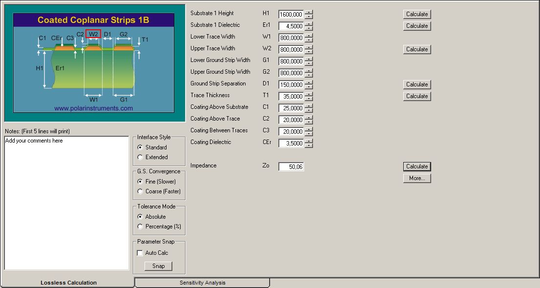

von Uwe N. (ex-aetzer)
Hallo Santiago,
> Spielt die Länge des Microstrips keine Rolle?
Nein, nicht bei Impedanzen. Such mal hier nach "Wellenwiderstand".
Im Anhang findest du eine mögliche Geometrie für die Leiterzüge.
Gruss Uwe

@ex-aetzer:
Danke Uwe. Das sieht schon sehr gut aus und ich denke mit den
Werten kann ich arbeiten.
Ist der im Anhang dargestellte Screenshot von der Si9000 Software
gemacht worden? Vielleicht sogar von der Demoversion?
Moin Santiago,
Fast, ich arbeite hier mit Si8000, dem Vorgänger. Und nein, kein Demo -
wir haben dafür einige Taler investieren müssen.
Gruss Uwe

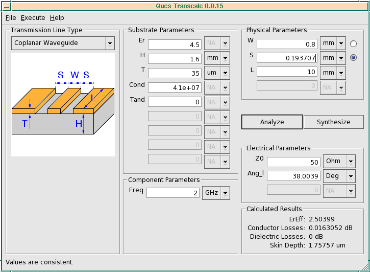

qucs kann sowas auch berechnen, falls es von Interesse ist.  Was er
(im Gegensatz zu dem gezeigten Si8000) nicht mit einbezieht ist den
Einfluss des Lötstopplacks.
von Santiago (Gast)
ich möchte mich bei allen bedanken die mir bei der Dimensionierung
der Verbindung zwischen Antenne und GPS Empfänger mit Tips und Tricks
weiter geholfen haben.
Die Programme txl und qucs funktionieren gut, auch wenn sie bei gleichen
Parametern leicht unterschiedliche Ergebnisse anzeigen.
Die Platinenhersteller geben leider auch nicht immer an, wie hoch das
Er des Platinenmaterials oder dessen dielektrischer Verlustwinkel ist.
Ich denke ich werde noch ein bischen weiter googlen oder über ein paar
Versuche herausfinden, ob die errechneten Werte zu einer brauchbaren
Lösung führen.
