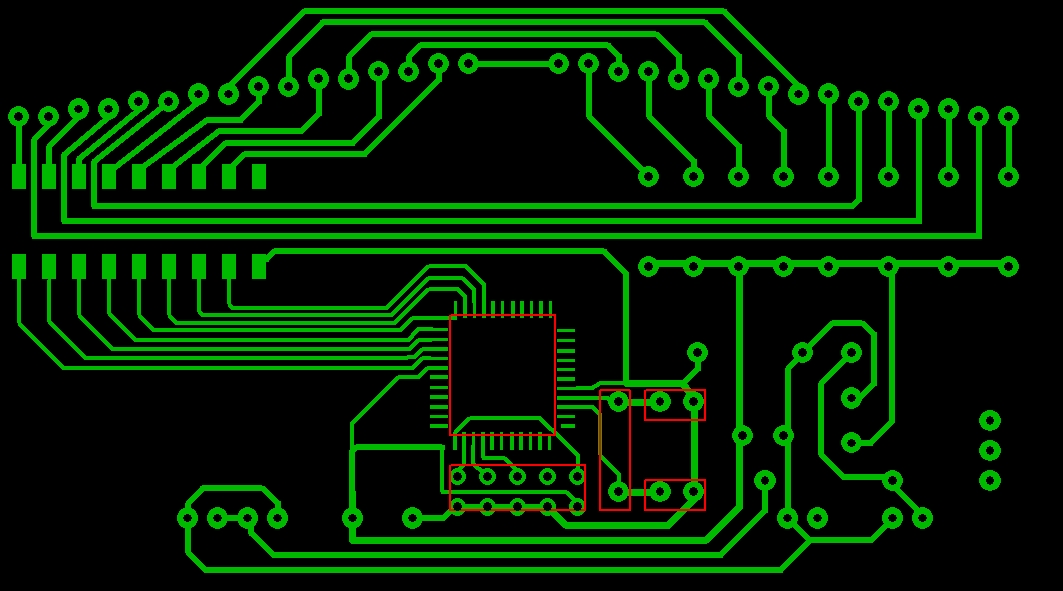

Hallo Leute,
Vieleicht hat jemand von euch eine Idee was ich falsch mache....
Ich habe versucht einen AT90S4414 (TQFP) auf einer Platine mit Keramic
Resonator bzw, mit Quarz 4 MHz und 22 / 27pF zu programmieren.
Zu Beginn war der Quarz mit 22pF eingelötet. Anschließend die 27er. Ich
hab, um dies als Fehler auszuschließen zum Schluss einen Keramik
Resonator eingebaut.
Es war nur der ISP Stecker und der Taktgeber eingelötet. Versorgung über
den Programmierer (MysmartUSB MK2). Spannung lag am MC an und die Mosi,
Miso... richtig angeschlossen.
Das Programmiertool "myAVR_ProgTool" hat erkannt, dass der MC
angeschlossen ist und hat auch gemäutert, wenn ich einen anderen
ausgewählt hab.
Das Flashen aber hat nicht funktioniert - Prüfsummenfehler.
Beim Einlesen hat er auch nur Blödsinn hingeschrieben.
Den Mc hab ich dann auch noch getauscht, ohne Erfolg.
Fusebits kann ich ja keine setzen und internen Oszi hat er ja auch nicht
oder?
Bin mir sicher, dass ich nichts falsch gemacht hab.
Ich hab mein Layout hinzugefügt (sorry JPG), alles was rot ist wurde
eingebaut. Vieleicht liegts auch am Programmiergerät, bin für jeden Tip
dankbar....
Ich hab 50 Stk von dem rumliegen.....
Danke im Vorraus für eure Bemühungen..

Oh oh, was für ein schlechtes Layout :-)
Ein 100nF direkt an Vcc/Gnd ist Pflicht. Und den Reset sollte auch min.
mit 10k gegen Vcc beschalten.
von Harald (Gast)
Hallo
Der 100nF wäre rechts eingeplant.
Da ja momentan keine Belastung dran hängt, dachte ich mir kann ich ihn
derweil weglassen.
Zum Flashen wird der Reset ja sowieso geschalten, und sollte daher
eigentlich für mein Problem irrelevant sein.

von spess53 (Gast)
Hi
>Habe das gleiche Problem,
Also gleiche Platine, gleicher Controller und gleicher Programmer?
>...statt über das Layout zumerkern.
Auch wenn es die Fehlerursache sein könnte?
MfG Spess
