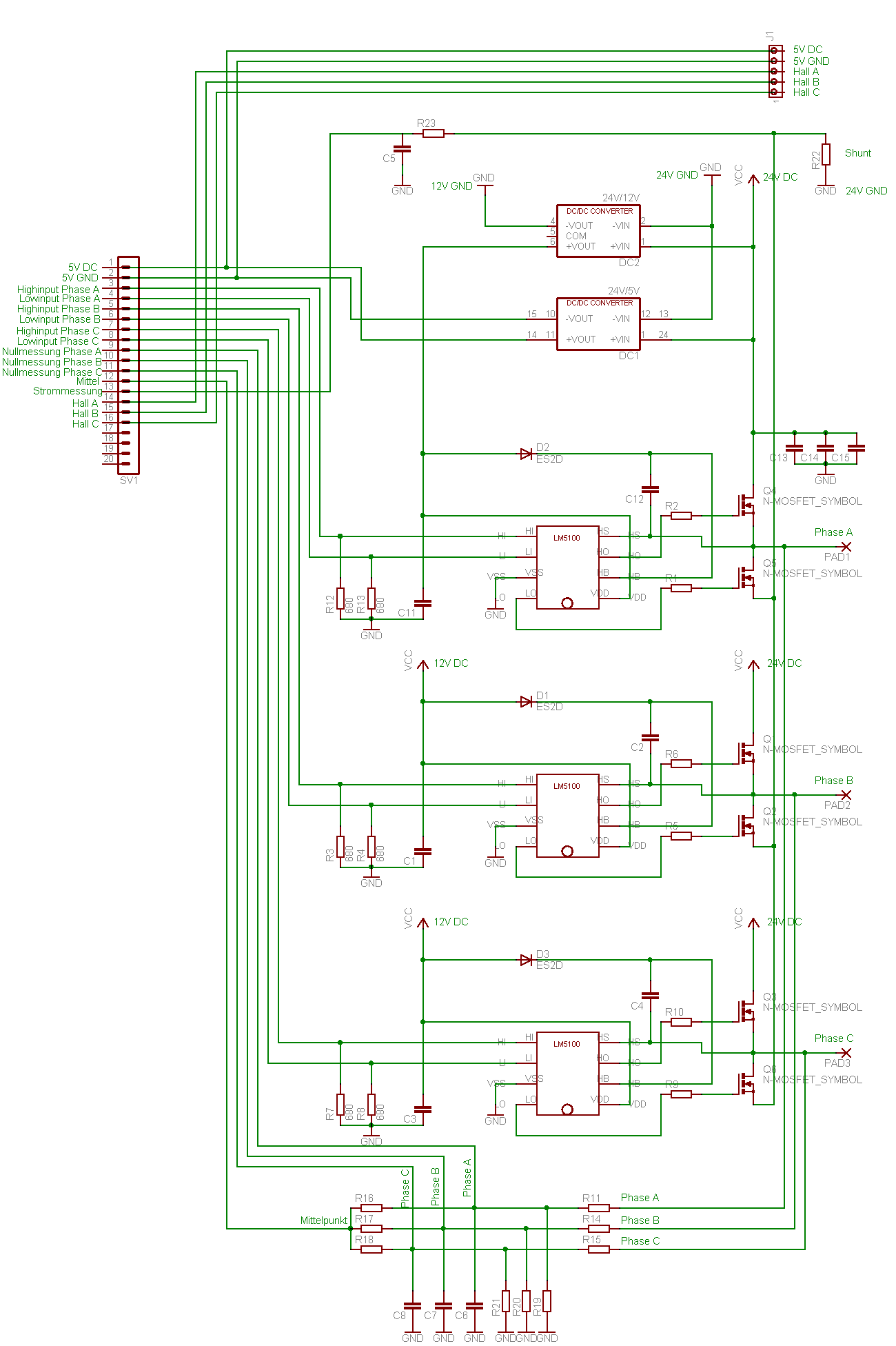

Hallo
ich bin neu hier im Forum und blutiger Anfänger.
Also mein Problem ist ich möchte eine Brückenschaltung für einen BLDC
Motor mit eagle entwerfen. Der Motor soll so im Bereich von 400Watt
liegen und mit einer Spannung von 24V DC betrieben werden. Habe mich
aber noch nicht festgelegt welchen ich nehme.
Auch soll die Versorgungsspannung für den Mikrocontroller und die der
Fettreiber auf dem Board sein. Ferner soll auch Hardwaretechnisch die
Möglichkeit bestehen einen Motor mit Gegen EMK und optional mit
Hallsensoren anschließen zu können.
Als Controller steht ein Atmel AVR32UC3B auf einer Seperaten Platine zur
Verfügung.
Als Fettreiber soll der LM5100 dienen und als DC/DC Wandler habe ich an
THI 2412 für die Fettreiber und den THM 2405S von Traco Power für den
Controller gedacht, da diese ebenfalls zur verfügung stehen.
An das Board soll eine 24V DC Spannungsquelle angschlossen werden.
Ich habe schon in viele Foren geschaut aber leider nicht viele Infos
bekommen. Auch bieten die Applications von Atmel leider nicht so viele
Infos zu meiner Anwendung. Habe im Anhang eine Schaltplan den ich mit
eagle erstellt habe der aber längst noch nicht das wiedergibt was ich
gerne hätte da mir die Kenntnis fehlt. Ich hoffe das ihr mir hier im
Forum helfen könntet
Danke

von Andreas R. (rebirama)
Sieht doch auf den ersten Blick nicht verkehrt aus!
Die DCDC-Wandler kannst du dir, zumindest für die 12V, nimm nen
Linearregler, denn für die FET-Ansteuerung brauchst du im Mittel nicht
viel Leistung. Der Treiber ist in meinen Augen geeignet.
Zur Mosfet-Dimensionierung, recht interessant:
http://www.btipnow.com/library/white_papers/MOSFET%20Power%20Losses%20Calculation%20Using%20the%20Data-Sheet%20Parameters.pdf
Zu Back-EMF, wärmstens zu empfehlen:
http://scholar.lib.vt.edu/theses/available/etd-09152003-171904/unrestricted/T.pdf
(ist auch ein schaltplan drin)
Zur Hallsensor-Implementierung: schau dir die Schaltpläne von Atmels
Appnotes zu BLDC an, gibts ne Menge, hängt aber sehr von deinen Sensoren
ab.
BTW: Wenn du deine Schaltung als PNG oder PDF postest, kann man schnell
drüber schaun, ohne irgend ein Programm anwerfen zu müssen. Damit
erreichst du mehr "Leser"

von André -. (jango3354)
Hier nochmal die Platine als jpg
@ Andreas
Kannst du mal bitte auf den neuen Plan schauen und sagen ob das so
halbwegs in ordung wäre?
Und ichhabe gelesen das das Signal der Gegen-EMK mit dem des
"Mittelpunkts" verglichen werden muss oder ist das nicht zwangsläufig
bin da im Skript nicht ganz schlau geworden, wei wenn ja bräucht ich
doch noch nen OP der das macht?!
