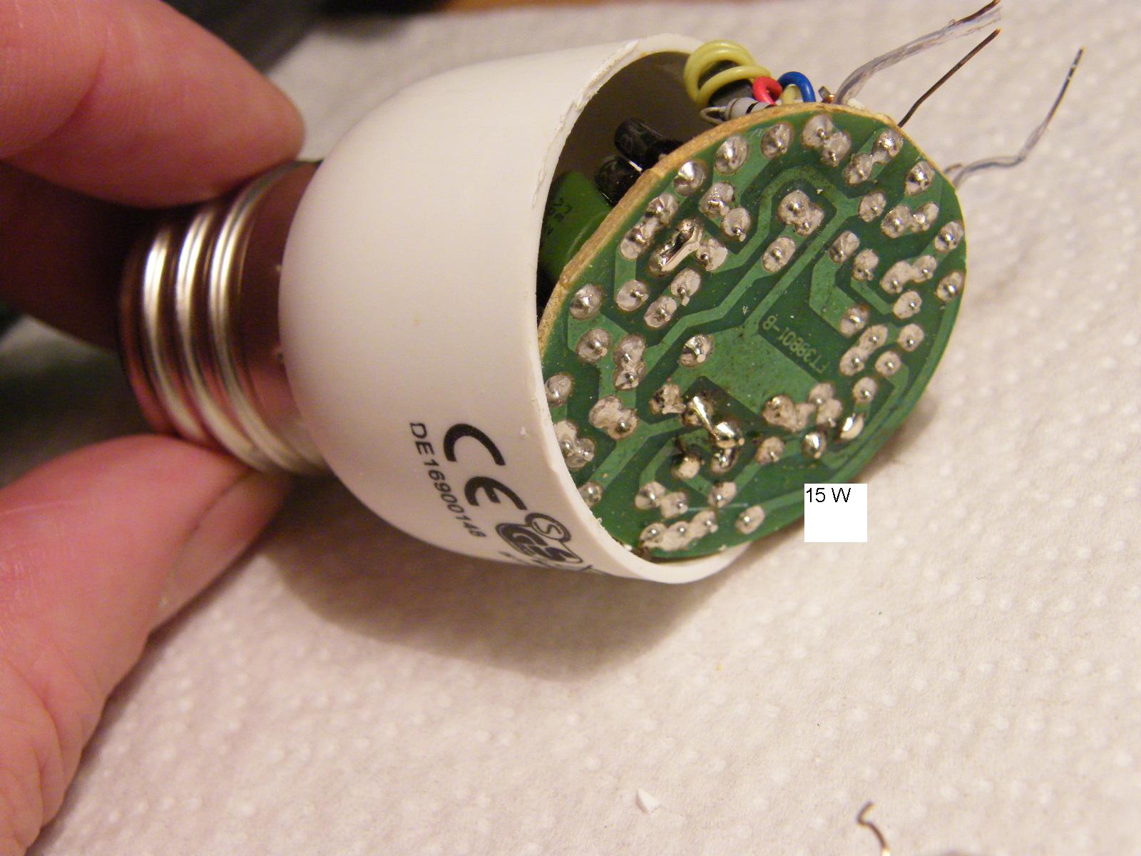

Letztens bekam ich etliche E-Lampen von einem Bekannten, er hatte 30 im
Schaufenster, von denen in kurzer Zeit (500 Std?) 10 nicht mehr
leuchteten.
Type:
Müller-Licht Reflektor 7W 7Watt 290lm 60mA 2700K 220-240V~ 50/60Hz E14

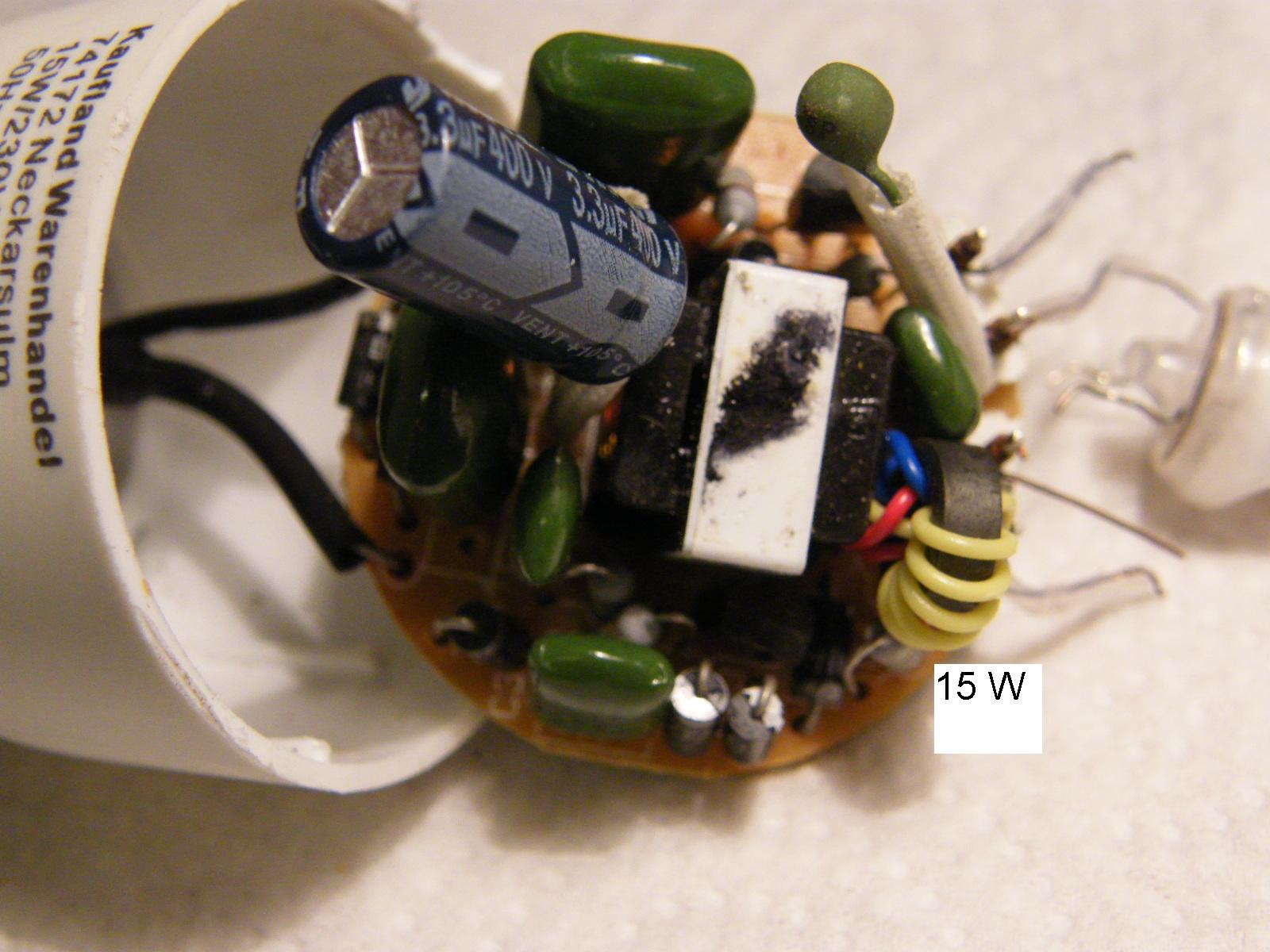

Diagnose (bei allen der selbe Fehler):
Kondensator 400V 473 (47nF) hat nur noch 1nF, teilweise aufgeplatzt.

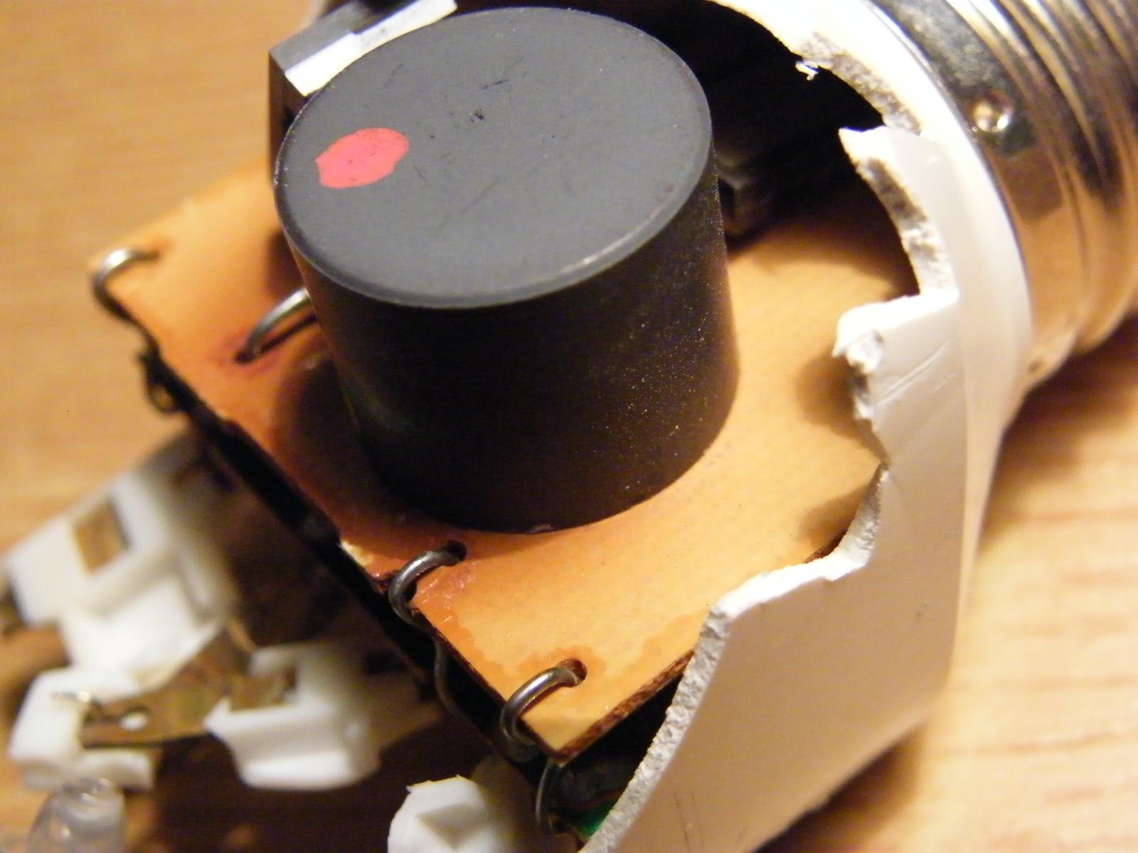

Zum Öffnen: der obere weiße Ring ist mit dem Glas verklebt.
An der darunterliegenden "Naht" Schraubendreher oder stabiles Messer
reindrücken und aufhebeln. Innen sind alle 90° 1cm breite Rastnasen.
Evtl. hilft erwärmen, kann aber sein, dass es ein Duroplast ist,
vermutlich faserverstärkt. Ganz ohne Spuren / Ausbruch geht es nicht.
Vorsicht: das Glas ist sehr dünn und zerbrechlich (Handschuhe!).
Der rote 47n sitzt direkt am Rand der Platine.
Ersatztyp: es ist genug Platz für einen größeren C (senkrecht einlöten),
z.B. Reichelt Wima  MKP-10-630 47N  RM15  0,22 Euro    oder Bürklin:
400V 0,047 µF, 5,0 x 11,0 x 18,0 mm, RM 15,0   43 D 678    –,17
Habe noch einige 2mm Löcher rundherum reingebohrt, damit zumindest ein
wenig Luftaustausch stattfindet.
Google nach
"Müller-Licht" defekt
Kommt scheinbar öfters auch bei anderen Typen vor.
Rückgabe? lohnt sich nicht, die wandern außerdem ziemlich sicher in den
Müll. Nach der Reparatur darf die Lampe "ihr Lebensziel verwirklichen"
(und hält vermutlich ewig).
Die 10 Stück waren in 20 Minuten repariert (Übung macht den Meister).

irgendo übermäßig gespart werden. Oben bei den Philips-Bildern ist der
Elko schwarz und denen hier sind die Transistörchen kaum zu finden.
Dafür hat der Elko 105 Grad lt. Beschriftung.
von mhh (Gast)
Solche Grundkörper, wie auf dem rechten Bild von oszi40, bräuchte ich in
kleinen Mengen für meine LED-Beleuchtung. Wo könnte man sowas
herbekommen?
