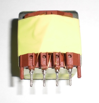

ich muss den angehängten Trafo nachbauen. Pinout ist egal, er muss halt
elektrisch die gleiche Funktion erfüllen. Das ding hat 2 Wicklungen,
Einmal Pin 1-4 und einmal Pin 2-3, Widerstand pro Wicklung 0,75Ohm.
Jetzt hab ich da ein paar Fragen:
- Wie macht man das am besten ?
- Abwickeln und zählen oder Drahtlänge messen ?
- Kernmaterial bestimmen ?
- Luftspalt bestimmen ?
- Was noch ?
Danke
Peter

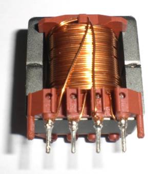

von Peter (Gast)
So, hab das Ding mal ausgezogen, siehe Anhang. Sieht eigentlich ganz
Simpel aus. An Pin 2 und Pin 4 ist der Wicklungsanfang. So wie es
aussieht sind die beiden Drähte dann einfach zusammen auf den
Spulenkörper gewickelt und am Ende auf Pin 3 bzw. Pin 1 angelötet.
Sollte doch eigentlich nachwickelbar sein, oder ?

von MaWin (Gast)
Erstmal: Kernabmessungen ausmessen.
Dann: Wicklungsbelegung ausmessen (von wo nach wo fliesst Strom).
Danach: Windungsverhältnisse ausmessen (auf eine Wicklung eine kleine
Wechselspannung geben, und an der anderen messen, und dasselbe noch mal
in Gegenrichtung damit Verluste wegfallen, und Windungsverhältnis
berechnen)
Hinterher: Drahtstärke bestimmen, du siehst ja die Anschlüsse, also mit
vorhandenem Kupferlackdraht in der Dicke vergleichen oder Messschieber
ansetzen (wird eng dort).
Bleibt noch: Welches Kernmaterial? Du solltest rausfinden, für welche
Anwendung und Frequenz der Trafo ist und welches Kernmaterial dafür
passend ist, würde mich wundern wenn es nicht um ein Schaltnetzteil
geht.
Luftspalt? Wenn der Trafo nicht in einem Flusswandler sondern in einem
Sperrwandler sitzt, hat er sicher einen Luftspalt der durch
zwischenlegen von dünnen Abstandshaltern erreicht wurde. Den kannst du
nur messtechnisch ermitteln durch Bestimmung der B-H-Kurve, also wie
schnell der Strom bei angelegter Spannung steigt, letztlich die
Induktivität ermitteln bei bekanntem Kernmaterial.
Bleibt noch der Aufbau, welche Wickung über welcher liegt, ob Wicklungen
zweigeteilt sind, wie gut die Isolation zwsichen den Wicklungen ist.
Wenn du da nicht einfach aus der Anwendung schlussfolgerst, welches der
beste Aufbau bei gegebenem Aufwand ist, dann wirst du ihn abwickeln
müssen. Blöd, wenn er vakuumgetränkt ist, manchmal hilft Hitze.

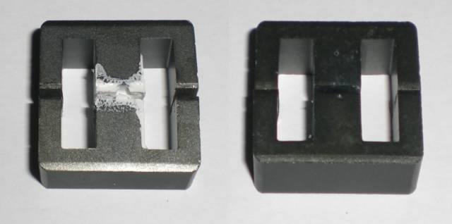

von Peter (Gast)
erstmal Danke an alle für Ihre Tipps. Das mit dem Heißluftlötkolben hat
gut funktioniert, ich hab das Ding auseinander. An dem mittleren
Schenkel (da wo der Luftspalt ist) ist so weißer Kleber, hat der ne
Funktion ? Wenn man den abpuhlt und dann den Luftspalt ausmisst, kommt
man auf 1,4mm. Wenn ich mir nun also die entsprechende Teile besorge,
kann ich mir so einen Trafo dann wickeln oder bekommt man das (wenn man
es das erste mal macht) eh nicht richtig hin und die Wicklung wird am
Ende doppelt so dick. Danke...
Gruss
Peter

von eProfi (Gast)
So wie ich das sehe, hat die Klebung auf den äußeren Schenkeln auch
einen Luftspalt gehabt. Hast Du den gemessen?
Das Weiße in der Mitte könnte Silikon zum Verhindern von mechanischen
Resonanzen sein.
Was war das / was soll es werden? Welche Stückzahl?
Was sind jetzt die genauen Abmessungen?
Das Kernmaterial ist auch noch unbekannt, wie gesagt: 10 oder 50
Windungen draufwickeln und Induktivität messen, dann weißt Du mehr.
Für genaue Messungen gibt es auch ein genaues Messgerät: Es läßt einen
konstanten (einstellbaren) Strom fließen und zeichnet den
Spannungsverlauf auf. Daraus werden die magnetischen Eigenschaften (auch
Sättigung, Hysterese etc.) berechnet.
Habe die Bezeichnung gerade nicht zur Hand.
Hat jemand zufällig einen Link auf die Siemens (epcos)-Datenblätter mit
den ausführlichen Kerndaten?
Müssten E-Kerne sein, E25/11
Gemessene Induktivität ist 7,7uH
Komme damit auf einen AL-Wert von 124uH
(Hab mich dabei an http://www.sprut.de/electronic/switch/lc/lc.html
gehalten)
Danke...
Gruss
Peter
von Peter (Gast)
Also, es ist wohl ein EF25/13/11 Kern, Spulenkörper ist 8pol. stehend.
Leider konnte ich bei den normalen Versender nichts passendes finden.
Habt Ihr eventuell noch Bezugsquellen ?
