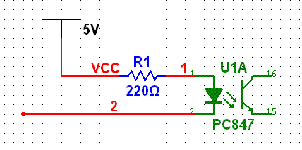

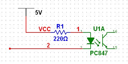

von Paul W. (Gast)
Der Anschluss ist wie im Anhang... der einzige Unterschied ist, dass der
Widerstand da eigentlich ein Netzwerkwiderstand ist. Sonst identisch...

von Michael S. (fandjango)
Am CTL Port würde ich eher mit Opto-Pull Down von +5V arbeiten, aber die
+5V hast Du ja nicht am Centronics Port.
Du willst ja lieber Signal->R->>OPTO>>->GND auswerten.
Besser wäre +5v----> Opto --R---> Signal
Den Wiederstand nicht vergessen. Ist schon ok mit 200-300 Ohm oder so in
der Gegend. Genau ausrechnen!

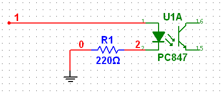

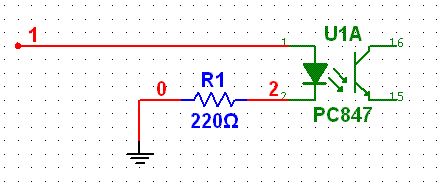

von Paul W. (Gast)
Die 5V sind nicht das Problem, die sind auf der Platine, auf der die
Optokoppler sind, vorhanden.
Also schlägst du eher so eine Schaltung wie im Anhang vor?
Das doofe ist... die Platine ist schon fertig gelötet und bestückt...
Materialkosten liegen bei knapp 80-100€, was das ganze natürlich echt
ärgerlich macht, wenn ich sie nicht benutzen kann...
Ein einzelner Transistor kommt eher nicht in Frage, weil das zu viel
Platz braucht (6 Transistoren + Freilaufdioden <--> ein ULN 2803)...
Deine Zeichnung ist gut so. Ich habe also trotz aller sprachlichen
Ungenauigkeiten rübergebracht was ich meinte.
Gemeint ist durchweg technische Stromrichtung. Plus will Stom nach Minus
schicken. Der Treiber im Centronics Port schaltet gegen Masse (-) besser
als gegen (+).
Der Vorteil ist: Du könntest auch aus 24V kommen, sofern der
Port-Treiber das kann und der Strom innerhalb des erlaubten bleibt.
Bei einem Schalter nach (+) ist (meistens) die Spannung gegen die er
Schaltet fest verdrahtet im Portbaustein (5V, selten mehr).
Ich dachte Du willst nur ein einzige Leitung anzapfen? Pro Leitung
brauchst Du einen 2N3904 als "Verstärker". Basis an das Signal mittels
kleinem R (ca. 1kOhm oder weniger). Emitter an Masse. Kollektor zieht
OptoKoppler von +V gegen Masse (über 220 Ohm, nicht vergessen).

Wie ich heute herausgefunden habe, handelt es sich bei den Ausgängen
meiner LPT-Karte tatsächlich um Open-Collector ausgänge. Ich werde dann
wohl auch ohne eine Verstärkung auskommen, muss dann aber die Schaltung
so umbauen, dass der Optokoppler bei einem Ausgang von 0V am Pin
"schaltet". Also so wie in meiner zweiten geposteten Schaltung.
