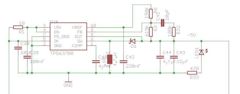

Hallo, ich benötige für einen OP eine negative 5 Volt Spannung. Dazu habe ich mir den TPS63700 DC-DC Converter ausgesucht. Da ich aber in dem Bereich noch nicht so fit bin, bin ich mir nicht sicher ob ich den verwenden kann. Von dem Strom her kann ich ihn verwenden das sollte ausreichen. Aber wie sieht das mit einer Mindestlast aus. Ich habe dazu kein Parameter im Datenblatt gefunden ob ein Mindestlastwiderstand vorhanden sein muss. Oder hat jemand ne andere Idee um -5V zu erzeugen? Wobei ich eigntlich schon davon ausgegangen bin das das damit funktioniert :). Hier mal der Link zum Datenblatt: http://focus.ti.com/lit/ds/symlink/tps63700.pdf Vielen Dank im vorraus Gruß Christian

Mit genau dem habe ich das bei einem Projekt auch gemacht, ich hänge dir mal meinen Schaltplan davon an. Beim Layout musst du beachten, dass die Spule und die Diode möglichst nah am IC ist. Ansonsten hast du Störungen. (Bei mir ging eine USB Schnittstelle nicht, weil die Diode vllt. 1 cm vom IC weg war)

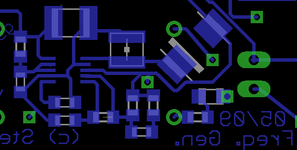

Der TPS ist bei mir in einem Frequenzgenerator verbaut und versorgt einen OP-Amp. Mein Layout sieht so aus. Allerdings könnte es sein, das die Diode noch immer etwas zu weit weg ist. Also lieber die Diode in dem Fall auf den Top Layer und eine Duko nach unten. Eine Mindestlast ist nicht erforderlich.
okay, dankeschön. Könntest du die Doku der Bauteile nochmal zuschalten, welches Bauteil was ist? Die Diode müsste oben links sein?
Hallo, Für einen einzelnen OPAMP könnte der TPS tatsächlich übertrieben sein. Du wirst zwar vermutlich deine -5V kriegen, aber die Effizienz geht in den Keller (siehe Datenblatt Seite 8). Das Layout von Omega ist nicht zu empfehlen, da die Verbindungen zur Induktivität und der Diode deutlich niederohmiger sein sollten (vielleicht sind auch nur die Polygone ausgeblendet?) Davon unabhängig sollte die Induktivität/Diode-Schleife so kurz wie möglich sein, weil da hohe Ströme mit der Schaltfrequenz fließen, d.h. es ist eine super EMV-Quelle. Am besten das Layout aus dem TI-Datenblatt nachbauen. Damit der OPAMP die bestmögliche, saubere Spannung kriegt, sollte vielleicht nach dem Schaltregler noch ein Längsregler folgen.
