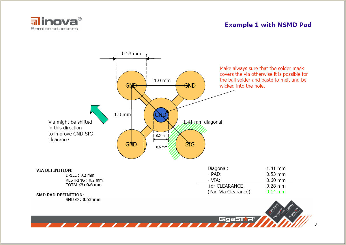

ich habe ein Layout auf das ein BGA soll. Allerdings habe ich das
Problem, dass bei allen PCB-Hertellern 6mil als kleinte Leiterbahnbreite
angegeben ist.
Damit komme ich aber nicht zwischen den Pads vom BGA durch.
Ausserdem passen die kleinstmöglichen Vias auch nicht zwischen die Pads.
Gibt es da irgendwelche Hersteller, bei denen es kleiner als 6mil geht?
Und dürfen die Vias unter den Pads liegen, oder müssen die immer sauber
getrennt sein mit Lötstopp dazwischen?
Danke schon mal...

wie groß sind deine vias?
vias mit 20mil außen sollten ohne Probleme zwischen die Balls passen

von goaran (Gast)
Danke für die schnellen Antworten.
20mil passt gerade so zwischen die Balls, habe nur Angst dass dann das
Zinn vom Ball auf das Via überspringt, weil da ist ja fast kein Lötstopp
dazwischen.
Werd mir das mal anschauen.
von Bernhard M. (bernhard84)
Normalerweise sollten die VIAs auch mit Lötstoplack bedeckt sein. Dann
"springt" dir dein Lötzinn nicht aufs VIA rüber. Und das Loch wird
normalerweise auch vom Lötstoplack verschlossen.
Sollte also schon gehen.
von Uwe N. (ex-aetzer)
@ Bernhard,
Sollten sie eigentlich nicht. Besser ist es, nur die Viabohrung im
Lötstop freizustellen, nicht aber das gesamte Via.
Das Problem ist, das beim Herstellen der Platine sonst Lötstoplack in
die Bohrung eindringt und nicht komplett aushärten kann. Die Folge ist,
das damit Flüssigkeiten in der Hülse stehenbleiben, die sich spätestens
beim Reflow-Löten explosionsartig "Luft" machen können.
Komplett verschlossene Vias sind beim Baugruppen-Produzenten äusserst
unbeliebt.
Gruss Uwe
von Reinhard Kern (Gast)
fast alle Hersteller veöffentlichen Layout-Hinweise zu ihren BGAs, man
muss nur manchmal länger danach suchen. Das beigefügte ist nur ein
Beispiel.
Gruss Reinhard

von Purzel H. (hacky)
Bezueglich zugedeckter Vias. Man kann auch nur eine Seite zudecken, zB
oben, unter dem Bauelement. Auf der Unterseite kann ja dann ungedeckt
sein.
